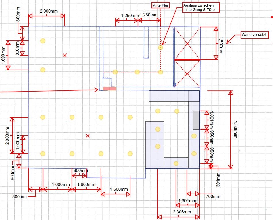

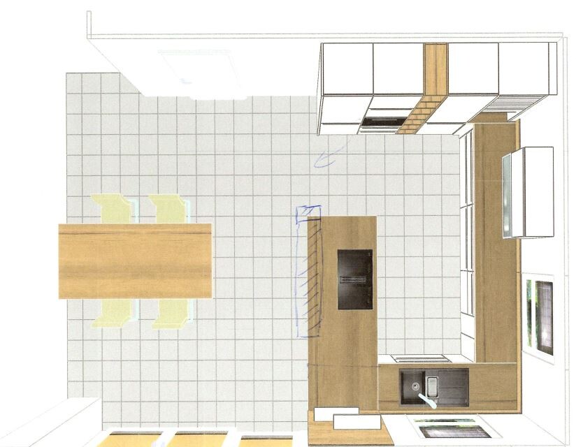

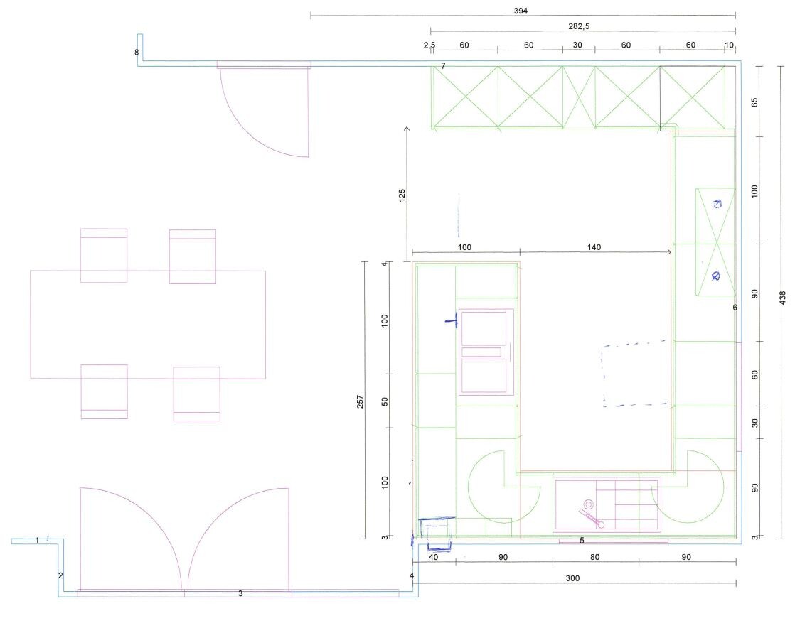

wir sind gerade mitten in der Hausplanung. Wir haben bereits eifrig mit der Küchenplanung begonnen. Bisher ist dabei die im Anhang befindliche Planung entstanden. Aus unserer jetzigen Sicht passt diese ganz gut, vielleicht übersehen wir aber auch etwas?
Bei folgenden Punkten sind wir uns aber noch unsicher:
Küchenplanung:
- Küchenzeilenabstand von 1,4m in Ordnung oder zu viel?
- Küche Bündig mit "Erker"?! - Drückt das in den Raum?
- Spülmaschine nicht erhöht, da bisher keine Sinnvolle Lösung gefunden
Lichtplanung:
- Da wir einen Oberschrank haben ist die Aufteilung der Deckenspots erschwert. Unter den Oberschrank würden wir eine Beleuchtung installieren. Die anderen Lichter sind auf den Arbeitsplatten oder im Gang verteilt.
Über Vorschläge, Ideen, Hinweise freuen wir uns sehr!

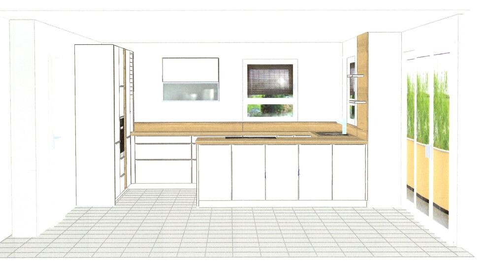

1,4 m Abstand ist etwas viel. Wenn ihr allerdings diese Form (U) haben wollt wird es enger nicht gehen. Sonst habt ihr keinen Platz mehr für die Spüle.
Wollt ihr wirklich 2 Rondelle? Die sind teuer und unpraktisch in der Nutzung. Google mal nach "Warum tote Ecken gute Ecken sind". Nur so als Anregung .
Ich würde einen 2-Zeiler Stellen. Die Hochschrankwand mit Aufsatzschrank (Google mal nach Ullaschrank) ist gut (die genaue Aufteilung hab ich mir jetzt nicht detailliert angeschaut)
Mir gefällt der einzelne Hängeschrank nicht. Sieht sehr verloren aus.
So wie nun der Wasserhahn eingezeichnet ist, werdet ihr das Fenster nicht öffnen können.
Lässt es die Hausansicht zu das Fenster planoben (erstes Bild der Küche) über der Langen Arbeitsplatte noch zuverschieben bzw. verbreitern?
Die Arbeitsplatte läuft nicht als Fensterbank ins Fenster rein? Die Arbeitsplatte ist doch als Rückwand etwas hochgezogen und darüber beginnt erst das Fenster? Gefällt mir persönlich auch nicht.

Küchenbeleuchtung setzt man immer über die Vorderkante der Arbeitsplatte. Also da, wo der Bauch anstößt.
Weiter hinten --> Schatten, weiter vorne --> Spiegelungen.
