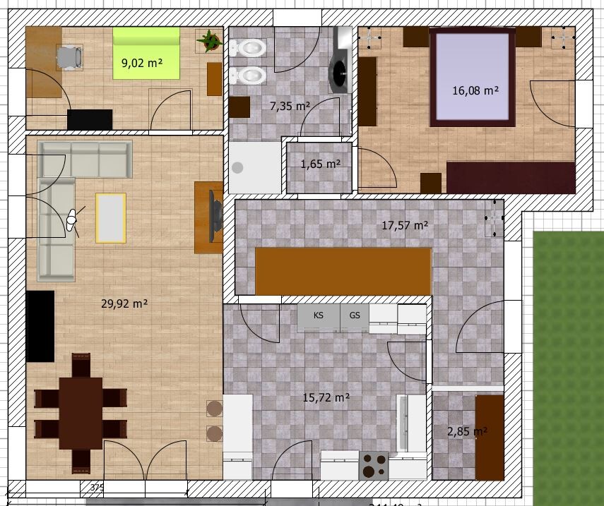

Hallo Zusammen,
bitte um konstruktive Kritik zu unserem Grundriss. Die Bauweise ist vorgeschrieben (Südhälfte EG + OG und Nordhälfte nur EG). Mit der Raumaufteilung sind wir schon ganz zufrieden, jedoch weiß ich noch nicht ob das mit den Fenstern im OG so gut ist. Und ja, das Schlafzimmer ist uns groß genug, es passt alles rein

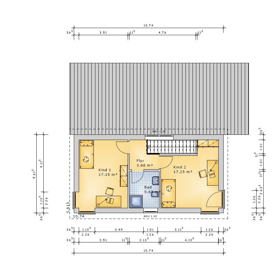

Dachgeschoss-Grundriss: zwei Kinderzimmer, Flur, Bad, Treppe.

Wo läuft das Abwasser vom Bad im OG ab?
Und warum dieser "extra" Flur zu Schlafzimmer und Bad?

Ich finde, dass die zwei Haushälften zu eine zu grosse Differenz aufweisen. Sie scheinen nicht zusammen zu passen. Dieses könnte man mit einem geringeren Kniestock im 2-gschossigen oder höheren beim 1-Geschossigen Teil ändern.
Da bin ich auch deiner Meinung, aber leider sind hier durch den Bebauungsplan auch strenge Grenzen gesetzt. Zwischen dem Nord- und Süddach muss mindestens 3 Meter Abstand sein.
Küche: eine Terrassentür einplanen (dort wo jetzt der Herd steht ) für kurzen Weg auf die Terrasse.
Hinter der Küchentür würde ich Küchenschränke einplanen. Dafür würde der Eingang Küche versetzt werden müssen.
Sehr gute Idee, dadurch hat man auch viel mehr von der Küche (im angehängten Plan schon umgesetzt)
Auch die Fenster könnte man verbessern, um in der Fassade etwas Spannung reinzubringen. Die "Eck-Anordnung finde ich nicht gelungen.
Aus dem Fenster im Wohnzimmer wird man nur das Nachbargebäude sehen, dennoch wird Abends wahrscheinlich noch Licht einfallen. Deshalb würde ich hier wie im Büro und auch weitere Räume mit Fensterbändern ausstatten (vorausgesetzt, Ihr mögt die). Vorteile: Licht, dennoch keine Einblicke und unansehnliche Ausblicke (zB auch Nord und Ost)
Das Fenster im Wohnzimmer wird sicherlich keinen tollen Ausblick verschaffen, es dient wirklich nur der Lichtgewinnung. Inwieweit wären da Fensterbänder besser? Wie würdest du das mit den Fensterbändern gestalten, ich kann mir das nicht so richtig vorstellen (ich musste aber auch erst mal googeln was Fensterbänder sind). Warum hat man bei Fensterbändern keine Einblicke und unansehnliche Ausblicke? Und wo soll das Licht reinkommen wenn das Doppelfenster wegkommt. Das verstehe ich nicht.
Gerade beim Pult kann man ohne Symmetrie mit Fenstern Spannungen reinbringen.
Wenn du klare Vorstellungen hast würde ich mich über Skizzen (evtl auch nur mit Paint in meinen Plan reingemalt) freuen
Auch in der Garderobe, wenn der Schrank so stehen soll, würde ich ein feststehendes bodentiefes gut finden.
Den Schrank würde ich allerdings an die Südwand stellen und das Fenster neben der Tür wechseln, also bei der Garderobe anordnen.
Das habe ich vergessen dazuzuschreiben: Die Garderobe verschwindet hinter einer Spiegel-Schiebetür (das ist der schwarze dicke Strich im Plan in meinem ersten Post). Das Fenster neben der Hauseingangstür haben wir absichtlich oberhalbangeordnet damit der Flur neben der Treppe auch natürliches Licht bekommt.
Innen-Türen: Bürotür rechts 65 cm Platz lassen, damit dort TV gut Platz hat. Sitzecke finde ich (wie schon gesagt, ohne diesem Doppelfenster) gut.
Habe ich geändert
Badtür und Dusche so vermitteln, dass im kleinen Flur noch Stellfläche für Schrank oder Kommode frei wird.
Der Flur musste leider noch kleiner werden weil im Schlafzimmer noch 2 qm dazugekommen sind (dafür musste auch die Badewanne ins OG)
Wo wird Eure Müllecke draußen sein? Es bietet sich hier die überdachte Ecke des Hauses an, würde ich aber vermeiden, wegen Eingang, der ja einladend sein soll.
Wird unter der Überdachung ein Auto stehen? ich hoffe nicht, den Eingangsbereich kann man nämlich richtig toll als Innenhof gestalten
Müllecke habe ich evtl. hinter der Garage geplant. Der Carport ist als Auto-Stellfläche gedacht.
Das Dach des 1-Geschossers würde ich offen gestalten, dann hat der Wohnbereich einen kleinen stylischen Luftraum. Auch die anderen Räume profitieren von der Luftigkeit. Eventuell könnte man im Bad ein Dachfenster einplanen, dann kann Euch keiner hereinschauen und Ihr habt mehr Stellmöglichkeiten.
Euer Bad wird auch für Gäste sein, deshalb würde ich die Toilette und das Waschbecken im Vorderbereich einplanen, damit die Gäste nicht durch das ganze Bad laufen müssen.
Das Dach wollen wir auch, da wo es Sinn macht, offen lassen. Fenster im Dach sind leider laut Bebauungsplan nicht erlaubt. Wie schon erwähnt das Bad wurde kleiner, daher nicht mehr so viele Gestaltungsmöglichkeiten.
Edit sagt: die Eckvariationen ergeben nicht die Lichtmenge im Raum, als wenn man Fenster parallel oder weiter von der Ecke weg anordnet.
Sie ergeben ja nur die Breite der Diagonale an Lichtmenge, die sich am gleichschenkligen Dreieck ergibt (der beiden Fenster).

Auffallend misslungen ist das an der Theke der Küche. Wer da sitzt guckt nach innen, die Fenstertür nach draußen ist so gesetzt, daß man kaum herausgucken kann, das Küchenfenster bietet nur eine schmale sichtbare Fläche draußen. Das ist nur o.k. für den Bezug zum in der Küche arbeitenden, geht aber viel besser.
Die Theke ist absichtlich so gesetzt, damit man sich mit dem Koch unterhalten kann Im neuen Plan ist eine Fenstertür drin, und wenn wir den Oberschrank an der Südwand wegbekommen, kommt hier evtl auch noch zusätzliches Fenster hin

Wie schon erwähnt wir sind auch nicht wirklich glücklich mit den Vorgaben, aber da müssen wir jetzt das Beste draus machen. Und unter diesen strengen Vorgaben ist es umso schwieriger eine vernünftigen Plan zu erstellen. Denn dadurch dass die Treppe in die Südhälfte MUSS hat man nicht viele Möglichkeiten (solltest du auch hier eine klare Vorstellung haben wie es ausschauen könnte, würde ich mich auch über eine Handskizze freuen )
Im Anhang noch der neue Grundriss:

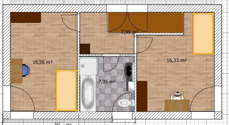

OG
Grundriss eines Apartments mit zwei Schlafzimmern, Bad, Flur und Arbeitsbereich.

Zu den Eckfenstern in den Kinderzimmers: Durch die Eck-Anordnung der 4 qm Fenster kommen nicht so viel Licht in den Raum, als wenn man 4 qm (oder 2 x 2 qm) als normale Fläche in den Außenwänden plant. Ich persönlich würde, um auch ein oder mehrere Fensterbänder vom EG wieder in der Außenoptik aufzufangen, in den Kinderzimmers je ein Fensterband zu einem bodentiefen Fenster planen. Vlt im Osten und Westen?!
Außerdem würde ich überlegen, diese Brüstungsgitter wegzulassen und auf zweiteilige bodentiefe Fester zurückgreifen, wo das untere feststehend ist. (Sieht man auch auf dem Bild)
