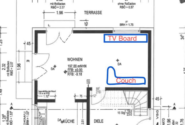

hat jemand von euch zufällig seinen TV unter einem Fensterband positioniert und würde mir dazu mal das eine oder andere Bild zeigen?
Wenn man wählen müsste, TV unter Fensterband, Couch gegenüber, dadurch auch Blick durch die Terrassentüre auf der gleichen Seite wie der TV
oder
Couch unterm Fensterband (Garten dadurch im Rücken, Terrassentüre quasi an der Couch-Wand, und Blick dann zur gegenüberliegenden Wand vom Fensterband.
Hat das jemand auch in einer oder anderen Variante?
Danke & Grüße

Vielleicht skizzierst du beide Varianten mal, insbesondere wo dann jeweils die Terrassentür sein soll. Und, Fensterband ... welche Brüstungshöhe, welche Höhe hat das Fenster usw.?

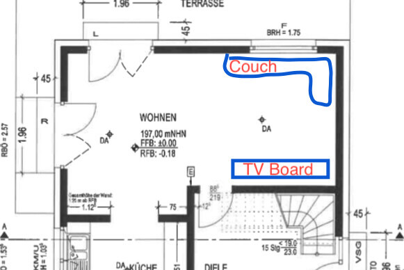

Anbei die Skizzen
Das Fensterband hat eine Höhe von 60cm. Brüstungshöhe im Plan. Planoben (Terrasse) Westseite, Planlinks ist Süden
Grundriss Wohnzimmer: Couch oben rechts, TV Board rechts, Türen sichtbar
Grundriss eines Wohnzimmers mit Couch und TV-Board; daneben Diele und Küche.

Mal davon abgesehen, dass ich in meinem Wohnzimmer nie ein Fensterband mit 175 cm Brüstungshöhe einbauen würde, weil mir das das absolute Kellerfeeling geben würde, würde ich eher zu dieser Variante:
tendieren, allerdings Sofaschenkel dann planrechts.
Generell aber würde ich wohl eher planrechts noch ein Fenster setzen und in der planoberen Wand auch anders planen.

28.07.19 12:29
Danke für deine Rückmeldung. Schenkel nach rechts ist aufm Plan für die nächste Couch
Fenster ist bewusst keins planrechts, da außen der Stellplatz und da angedacht ist ein Carport dort aufzustellen.
Aktuell ist das auch mein Favorit wie du es vorgeschlagen hast. Daher eben auch das Fensterband. Denn vor einem normalen Fenster den TV zu stellen wäre überhaupt keine Option gewesen.
