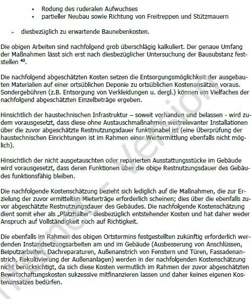

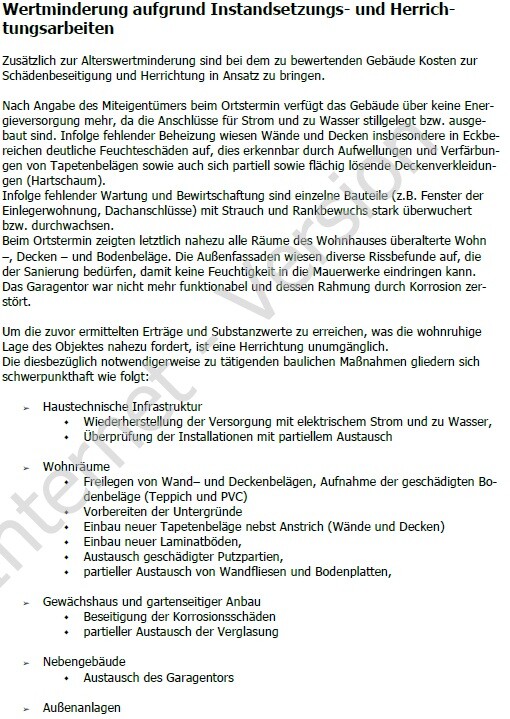

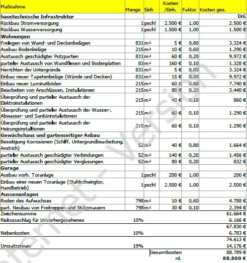

Nachfolgend die Informationen zur Wertminderung:

Rechne doch mal den Ernstfall gegen: Du zahlst jetzt Summe x in der Versteigerung. Was ist denn das Grundstück alleine Wert? Kennst Du die Bodenrichtwertkarte? Was könnte dort alternativ gebaut werden? Bebauungsplan?
Angenommen, das Haus müsste doch abgerissen werden. Wäre das angesichts des Preises eine Katastrophe? Wieviel des Kaufpreises wird fürs Haus sein und wieviel für das Grundstück?
Nur zum Vergleich: Wir haben für unser schon saniertes Haus aus gleicher Bauzeit den Grundstückspreis plus die Sanierungskosten bezahlt. Das heißt, ohne Sanierung war das Haus Null Wert.

Kleine Ergänzung: die Kosten sind so angesetzt, dass das Objekt wieder zu vermieten wäre, also vermutlich eher niedriger Standard.
Bei Leerstand/Desinteresse des jetzigen Eigentümers musst Du auch auf Schimmel achten. Ich würde auch nicht damit rechnen, dass da noch jemand etwas für das Objekt oder Dich tut, hört sich schwer danach an, dass die Bank alles behält und die Eigentümer komplett leer ausgehen. Dementsprechend hoch wird deren Motivation sein.
