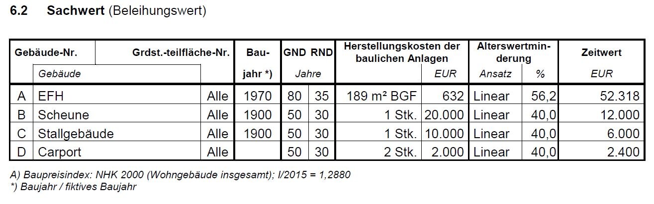

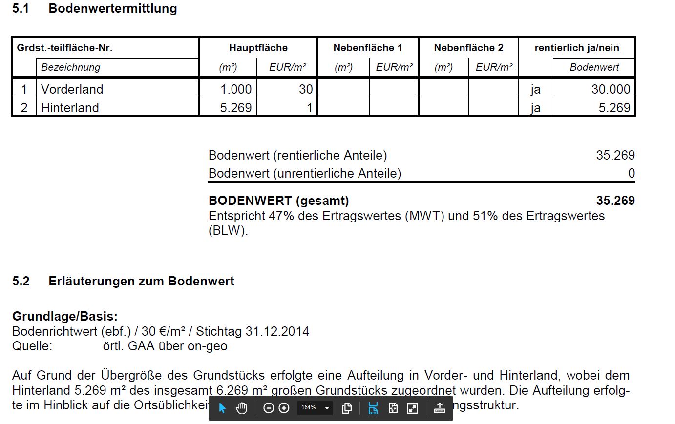

Man braucht keine Erfahrung, um den Preis der Immobilie abschätzen zu können - wenn Deine Angaben stimmen.
Grundstück hat +6000m². Bauland angeblich Wertsteigerungen (!) von 20-30€/m² erfahren, kein Ende in Sicht. Bodenrichtwert muss also mindestens 40-50€ sein, was bedeuten würde, dass die 6000m² ohne Bebauung einen Wert von 240T€ hätten.
Ein Widerspruch - ergo keine 6000m² Bauland, sondern ca. 800m² Bauland, Rest Garten (5€). (oder der Verkäufer ist ein Narr)
Damit Grundstückswert: ~58T€.
Blieben "satte" 22T€ für die komplette Immobilie incl. der 2 massiven Scheunen. Da wir bisher alles am unteren Limit berechnet haben (was nicht zu Deinen Angaben mit enormer Wertsteigerung passt!), bedeutet das, dass die Immobilien einen Wert von insgesamt €0.- (in Worten: Null) haben.
Was sich mit meinem ersten Gedanken deckt, den ich bei der Betrachtung des ersten Bildes hatte - ohne die Grundstücksgröße zu kennen.
Ergo: da passt etwas (massiv) nicht mit Deinen Angaben oder aber der Verkäufer ist ein kompletter Narr.
Meine Herangehensweise wäre Grundstückspreis abzüglich Abrisskosten, Scheunen bei Weiternutzung stehenlassen und dann neu bauen oder aber auch das abrissreif gekaufte Haus sanieren und anbauen. 80T€ kann die Immobilie insgesamt aber definitiv nicht wert sein, wenn Deine Angaben stimmen, bzw. wenn Du 80T€ zahlst, ist das für einen Abriss zu viel und die Sanierung kommt teurer als ein Neubau.

tekknooooo12.04.16 11:46Sorry, wenn man das so hart sagen muss, aber der Wahrheitsgehalt Deiner Aussage geht gegen Null.
Im Gutachten ist ein Bodenrichtwert von 30€ genannt. Diese Fläche kann ergo keine Wertsteigerung um 30€ erfahren haben, sondern maximal um wenige Euro auf 30€ und ich tendiere stark zu der Annahme, dass sich am Bodenrichtwert in der Gegend in den letzten 10 Jahren gar nichts geändert hat.
30€ ist auch ein klares Anzeichen dafür, dass das Grundstück nicht im Speckgürtel liegt, denn dann müsste der Bodenrichtwert mindestens um 100€ liegen, je nach Definition von Speckgürtel auch eher um 250€ - davon ist die Lage meilenweit entfernt.
Da entwickelt sich gar nichts, das ist irgendwo in der Pampa, wo sich Fuchs und Hase Gute Nacht sagen und mit weiteren Wertsteigerungen (Original-Aussage von Dir:"[...] allein die Bodenrichtwerte sind in den vergangenen 2 Jahren um satte 20 - 30€/m² gestiegen - ein Ende ist nicht in Sicht.") ist dort definitiv nicht oder nur mit viel Glück und Zeit zu rechnen. Das Ende ist dort also schon in Sicht, vermutlich längst erreicht und es sind die angegebenen €30.-
Wenn die Lage für Euch in Ordnung ist, kann man das natürlich kaufen und man hat für die nächsten 50 Jahre seine Ruhe - allerdings mit hoher Sicherheit auch keinerlei Wertsteigerung. Alles andere ist abstrus.
