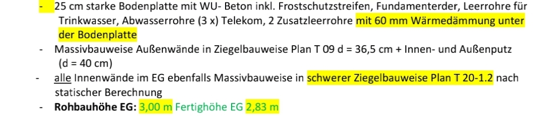

Ihr baut mit 42cm Mauerstein, oder?
Der normale "Poroton-Planziegel-T9-36,5cm" kommt nämlich nur auf einen U-Wert von 0,23 (=<0,2 ist für KfW gefordert). Wobei es die Frage ist, ob 6cm links und rechts weniger so viel ausmachen. Stimmt schon. Ist vermutlich günstiger als der zusätzlich gedämmte Poroton?!
Siehe unten. 36,5 cm. Die schaffen immer kfw 55. Fenster sind z.B. für Passivhäuser.
Baubeschreibung: Bodenplatte, WU-Beton, 60 mm Dämmung, Ziegelwände, Rohre.
