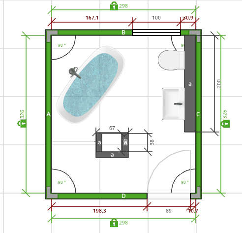

Beim Vorschlag von @kbt09 einfach Dusche und Wanne tauschen. Wenn hinten links eine Vorwand ist, diese in der Dusche gleich als Abstellfläche nutzen. Die Wanne steht dann links unten in der Ecke zur Raumitte gerichtet.
knalltüte
2D-Badgrundriss mit Badewanne, Waschbecken und Toilette im Grundriss
so hat es ja wohl @kbt09 gemeint. Damit die "Säule" nicht den Blick versperrt könnte man das dort entstehende Regal gleich ganz aus Glas machen welches dann gleichzeitig Teil der Duschabtrennung wäre.
Das wäre dann ein weiterer WoW Effekt ;-)
Eventuell dann auch noch teilweise (goldfarbig) satiniert bzw. zwischen den Scheiben foliert um ein einziges Fach undurchsichtig (für Kram den man nicht sehen soll) zu machen (dann mit Glastür in goldfarben). Das würde dann quasi im Raum schweben ...
Das oben angesprochene kleine Bad habe ich mir angesehen. (Ist es denn so schwer eine vernünftigen Grundriss einzustellen?)
Details gefallen mir ganz gut, ob ich das hinter der Badewanne umsetzen kann? Muss mir mal Gedanken machen die nächsten Tage ...

Der Raum ist zwar nicht klein mit ca. 10qm aber eine solche Wanne braucht mMn Raum, auch optisch. Von daher würde ich mir absolut eine tolle Wanne gönnen, die freistehende Version aber wäre nicht meine Wahl.

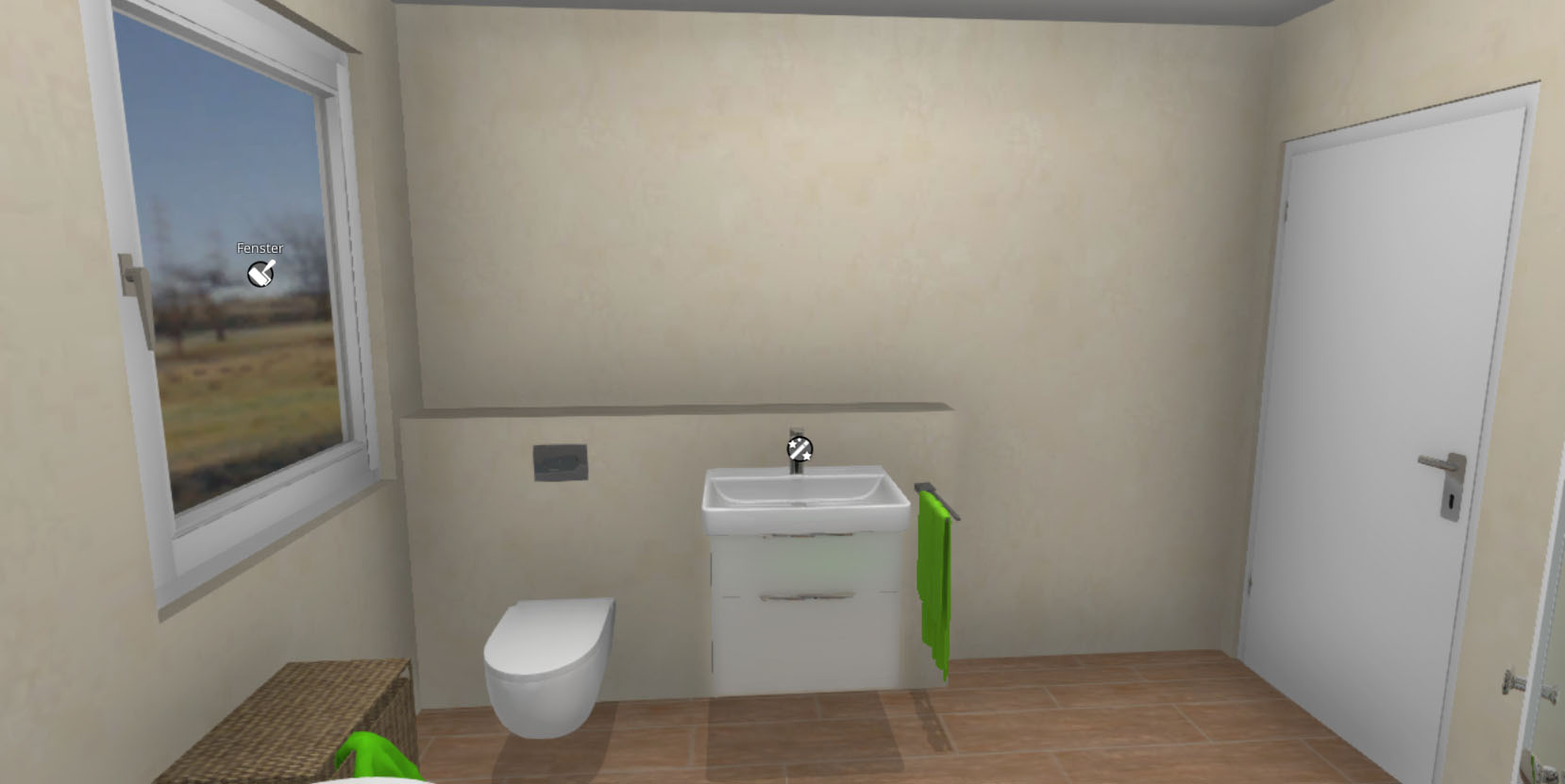

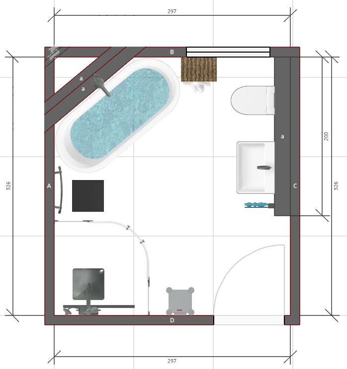

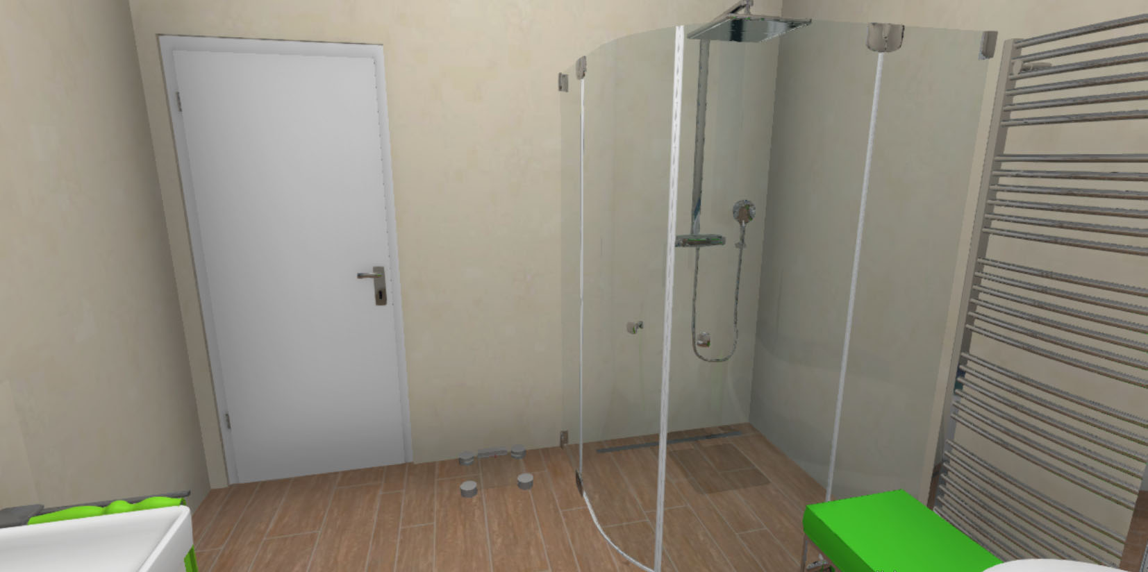

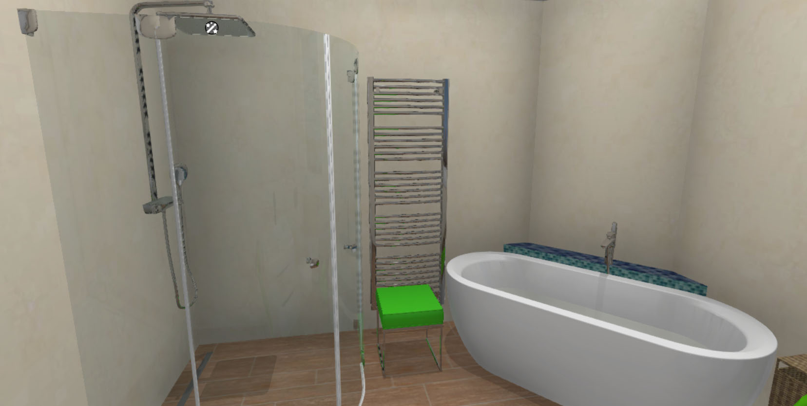

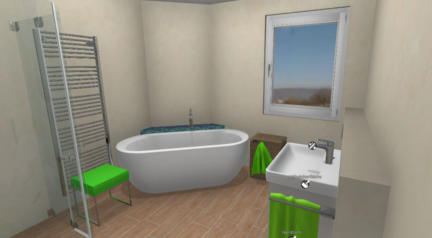

Habe aktuell ein wenig Zeit und diese genutzt meine Planung anzupassen. Gerne dazu höre ich andere Meinungen und Verbesserungsvorschläge.
Gesetzt sind nur die Wände mit Tür und Fenster sowie hinten links eine raumhohe Abkastung / Vorwand um Rohre für Abwasser und Kontrollierte-Wohnraumlüftung ins OG zu bekommen. Eine Badewanne muss sein.
Wenn sich aber partout eine freistehende Wanne nicht in dem Raum wohlfühlt wird es eine andere werden müssen ;)
Grundriss eines Badezimmers: Badewanne links, Waschbecken und Toilette rechts, Tür unten.
Helles Badezimmer mit freistehender ovaler Badewanne, Waschbecken, Fenster und grünem Stuhl.
Badezimmer mit Waschbecken, Unterschrank, Toilette, Fenster und grünem Handtuch.
Badezimmer mit begehbarer Glasdusche, hellen Wänden, Holzbodenfliesen und grüner Sitzbank.
