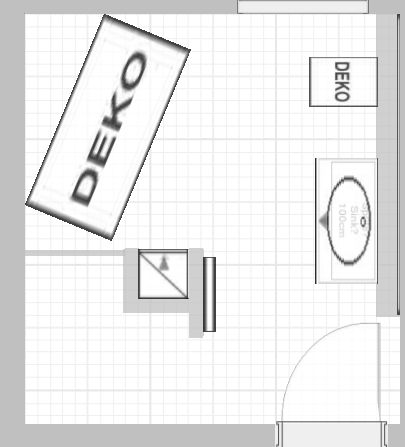

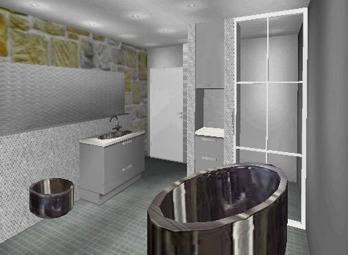

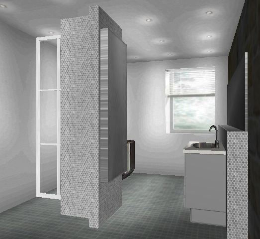

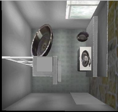

Ich weiß ja nicht, was man noch alles ändern kann, wenn man wirklich will. Wenn es aber so eine freistehende Wanne sein soll, würde ich wie folgt planen:
Top-Down Grundriss eines Wohnraums mit Dekorationsgegenständen und Türöffnung
  • Dusche vorne links, dabei aus Trockenbau Wände bis zur Decke, die eine Schranknische bilden. Richtung Dusche kann man das mit sehr großformatigen Fliesen, die ich auch an den Duschwänden verwenden würde, fliesen. Dabei im Trockenbau entweder als Edelstahlabstellfläche oder in den Bau integriert eine Abstellfläche für Schampoo etc.
  • In diesem Beispiel dann eine Glasabtrennung von ca. 80 cm Breite Richtung planoben. Der Durchgang rechts in die Dusche ist ca. 70 cm breit. An diesem Trockenbau eine Handtuchheizung, sehr wenig auftragend, am besten mit offenem Gestänge nach planunten.
  • waschtisch 1 m breit bleibt, vor einer max. 20 cm tiefen und ca. 110 cm hohen Vorbauwand.
  • WC dann neben den Waschtisch.
  • Über dem Vorbau ein breiter Spiegel.
  • Die Wanne dann leicht schräg in die Nisch gesetzt. Wenn man dann mit dem Kopf planunten sitzt, kann man Richtung Fenster gucken.
Das Ganze mal versucht im Alnoplaner nachzubauen.

Hallo, danke für den Vorschlag. Leider steht aber wo aktuell die Dusche geplant ist, bereits fest das dort ein Vorwandelement mit ca. 22cm Tiefe montiert werden muss (OG Dusche ist darüber geplant und dort drüber ist die Gaube und dort bereits die Belüftung eingebaut!)
Auch müssen genau an der Stelle die Kontrollierte-Wohnraumlüftung Rohre vom Technikraum zum OG laufen. Es gibt dafür leider keine andere Möglichkeit.
Aber ähnlich schräg aufgestellt wäre auch meine bisher schönste Vorstellung gewesen, nur halt auf der rechten Seite. Links oben dann wie bisher die Dusche. Toilette links vorne, daneben eine halbhohe Trockenbauwand und daran das Waschbecken (anders als geplant) damit es den Blick auf die Wanne nicht versperrt.

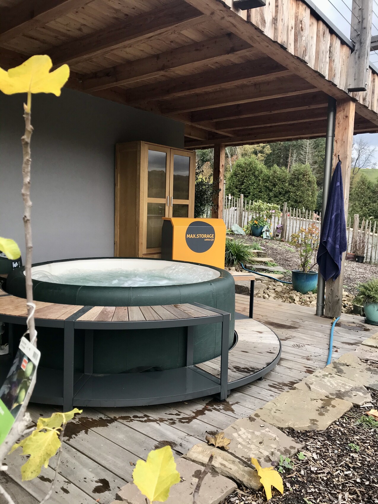

Das mit dem Garten kann je nach Grundstück wunderbar funktionieren - ggfs. auch mit Badehäuschen in Gartenlaubengröße. Wir haben auf die Badewanne verzichtet, eine sehr großzügige Dusche im Bad und ein Softub überdacht von der oberen Terrasse im Garten. Kein Nachbar kann hinsehen und wir genießen die Aussicht.

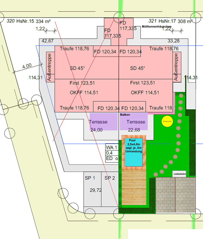

Tja, Garten wird leider sehr sehr eingeschränkt zu Verfügung stehen. In meinem "Küchenthread" ist ja ein Bild davon. Hier nochmals... Aber die Gartenplanung ist noch nicht abgeschlossen ...
Grundriss eines Wohngebäudes mit Terrassen, Balkon, Pool und umliegendem Garten.
Der Pool wird ja auch aus medzinischen Gründen gebaut, natürlich auch zum Spass haben.

Gefällt mir. Das sieht nach einer Spa-Hütte beim Pool aus. Wannenplatz?
