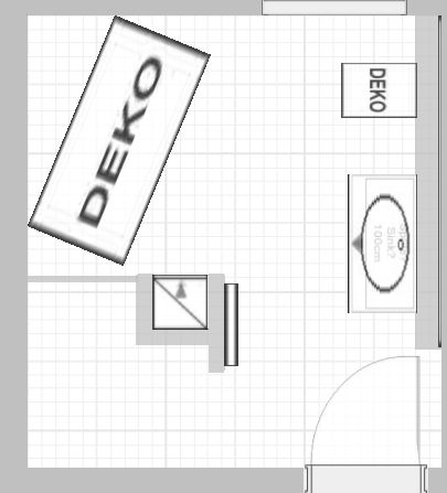

ja, rechts geht nicht (gut) deswegen hatte ich auch so meine Zweifel.
Dein Plan gefällt mir aber und ich überlege ob nicht einfach in der linken oberen Ecke eine entsprechende Abkastung (eventuelle sogar schräg entsprechend der Wannenform?) entstehen kann für die notwendigen Rohre und dann sogar für den Wannenzulauf, halt Wandarmatur statt freistehende Armatur ... ?
