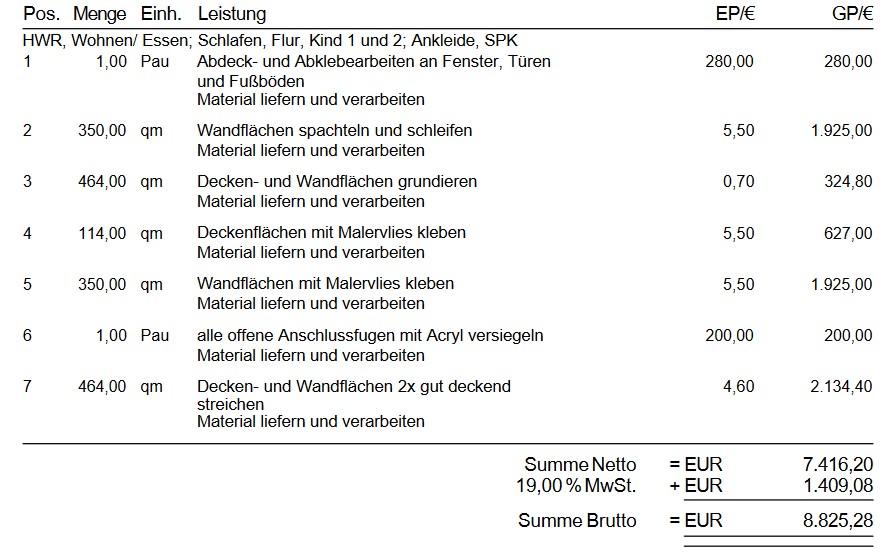

Hier das Angebot. Klebt der Maler bei Euch mit Gold ab? 😎 Das Angebot war jetzt so, wie ich auch kalkuliert/geplant habe. Jetzt das Doppelte zu bezahlen, wäre ich nicht bereit. Da würde ich mir wahrscheinlich 2 Wochen Urlaub nehmen 😎
Kostenaufstellung Renovierung: Abdeckarbeiten, Spachteln/Schleifen, Grundieren, Malervlies kleben; Netto/Brutto

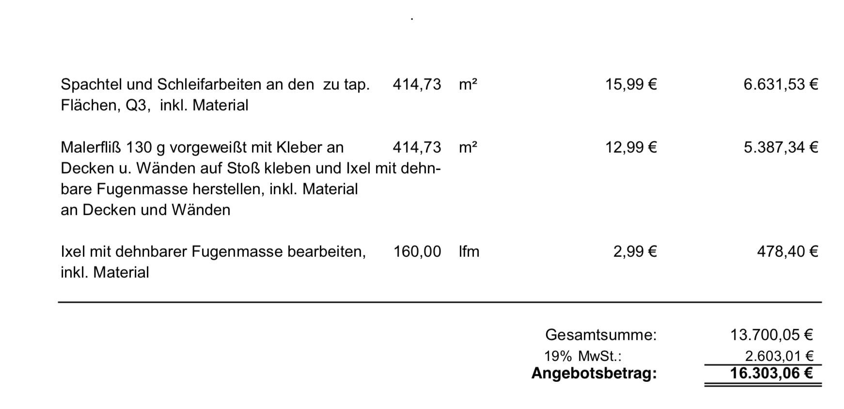

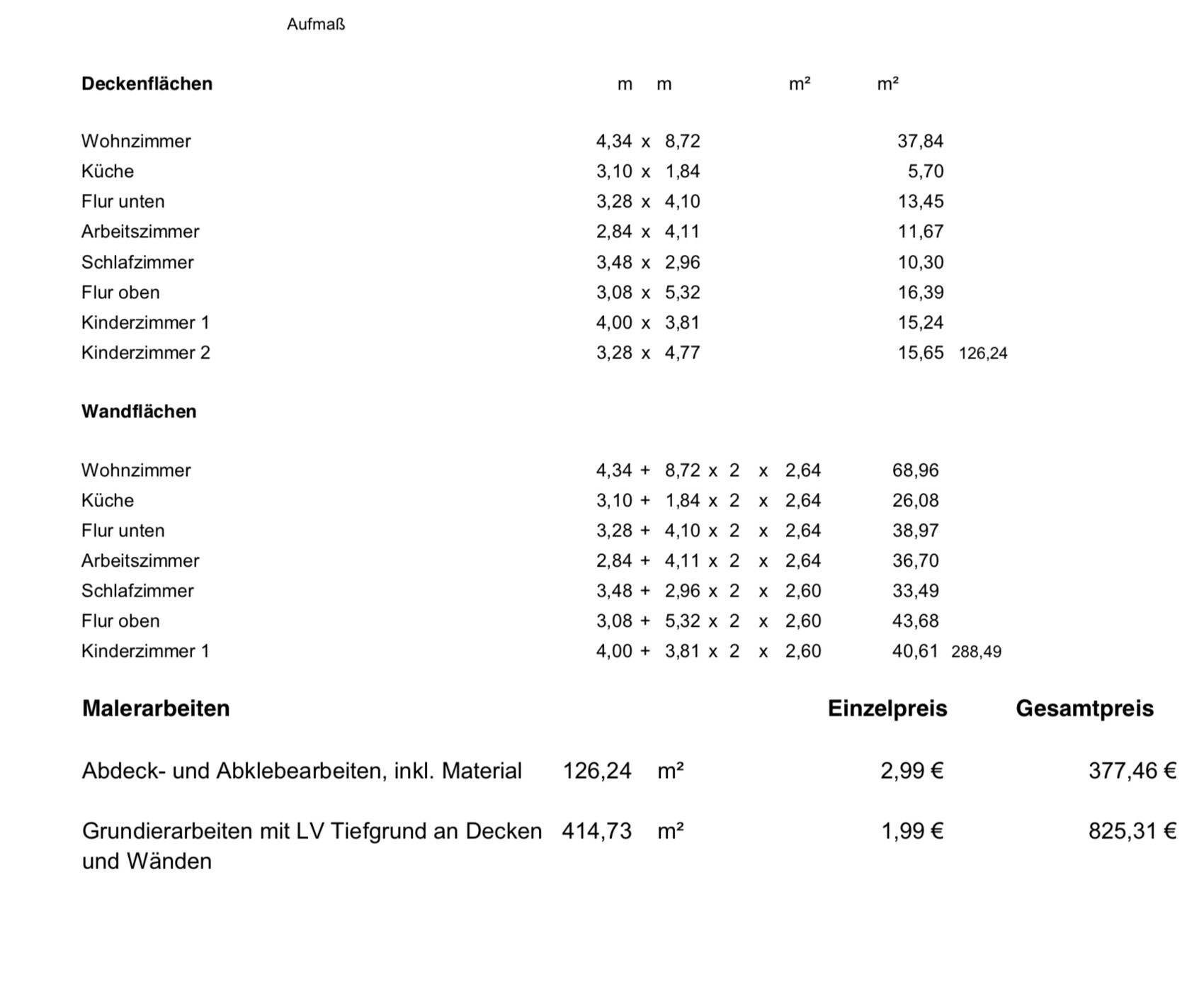

Sehr interessant! Hier unseres zum Vergleich
Tabelle mit Decken- und Wandflächenmaßen der Räume und Malerarbeiten inkl. Preisen.
Rechnungsauflistung: Spachtel- und Schleifarbeiten, Malerarbeiten und Fugenmasse; Gesamt 16.303,06 €

Alleine das grundieren kostet das fast 3 fache bei euch. Heftig. Die Preise gehen echt weit auseinander... Ich wäre gespannt was das für Stundensätze sind 😎
