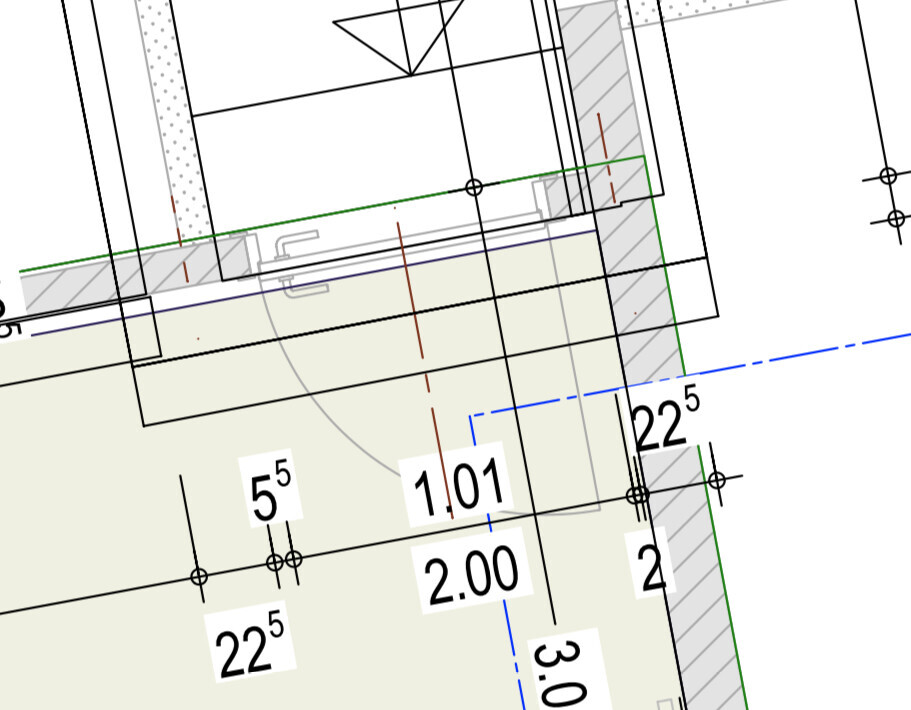

Bei Bild 1 mal einen Winkel ranhalten...dann sollte man doch schnell sehen, was hier schief ist...ich hätte ja noch gesagt, dass vorne dicker verputzt ist...aber das wäre dann doch ein wenig extrem...
Bei Bild 2 ist die gesamte Öffnung ein wenig knapp bemessen...hier hätte der Fensterbauer beim ausmessen wohl aufpassen sollen. Hast du die Öffnung mal nachgemessen? Was steht in den Plänen dazu (wie breit)? Bzw. wird ja auch der Türgriff an die Wand anschlagen???
Leider habe ich vor Ort nicht nachgemessen. Allerdings sehe ich gerade, dass die Tür in den Plänen nach außen aufgeht und nicht nach innen :) Abgesehen davon ist in den Plänen auch genug Platz. (siehe Anhang) - danke auch hier für den Hinweis.

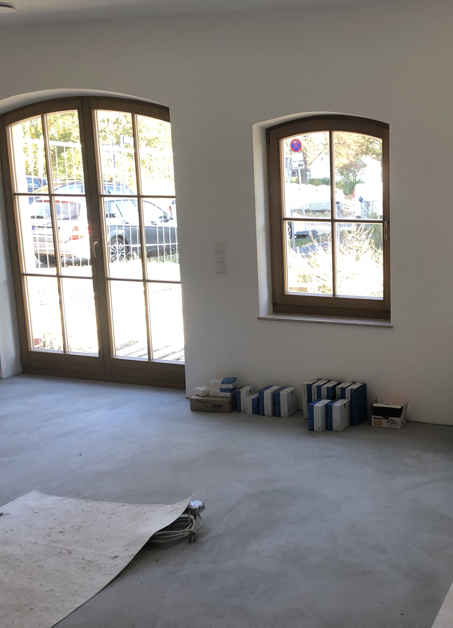

1. Der Sturz der Rundbogenfenster.
Wenn Bild 1 ein Rundbogenfenster darstellen soll, kann man das zumindest nicht erkennen. Vielleicht zeigst Du mal mehr als nur dieses Eckchen, am besten das Fenster im Ganzen.
3. Die Terrassentür lässt sich nicht 90° öffnen.
Abgesehen davon, daß die Treppenrampe zu diesem Austritt für mich so gar nicht nach Neubau aussieht: da haben wohl irgendwelche Deppen die Fenstertür im Rahmenaußenmaß identisch der Rohbauöffnung bestellt. Da will ich gar nicht wissen, mit wieviel Stemmerei die eingeschlagen wurde. Was macht der Planer beruflich ?

Unfertiger Innenraum mit großen Bogentüren, Fenster und Baumaterialien am Boden.
klar, Bild kommt.
Aha, dacht´ ich´s mir: Stichbogen, nicht Rundbogen. Aber selbst das war im Ausschnitt nicht zu erkennen. Ist das nicht auch "falsch herum" angeschlagen ?
Das Ankratzen beim Öffnen wird hier ebenfalls die Folge eines falschen Bestellmaßes sein. Das kommt häufig vor: der Fensterbauer bekommt Grundrisse geschickt, und soll dann die Fenster danach anbieten. Die Schlümpfe vergessen dabei regelmäßig, die etwa 3 cm vom Öffnungsmaß abzuziehen (die übrigens auch nur reichen, wenn das Rohbaumaß - in Größe, Lot und Winkel - genau eingehalten wurde). Beim Einbau gibt es dann ein Meißel-Gemetzel, das der Putzer überschminken darf.
