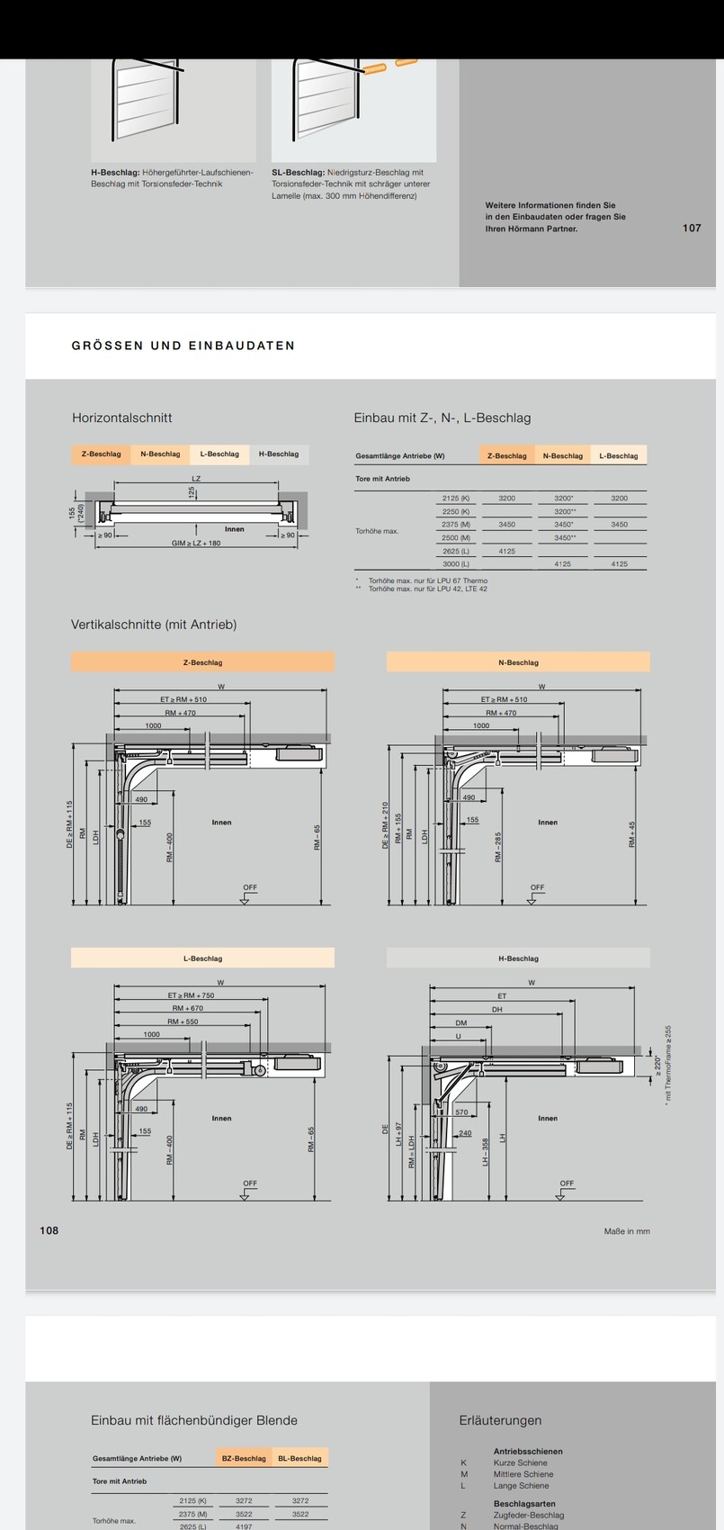

Hallo ich bin gerade am Bau einer Doppelgarage zugange . Nun muss ich irgendwie wissen wie hoch mein Sturz für mein Garagentor sein muss..
Torgröße 2,125x5000
Wäre über jede Hilfe dankbar..

Was wird’s denn für ein Tor? Wenn du dich entschieden hast, gehst du auf die Homepage des Herstellers und in der Regel findest du dort Unterlagen mit den Maßen.

Ein Hörmann Sektionaltor ...

Es gibt flach die kommen mit 10cm aus
Aber die normalen brauchen ca 25cm und das solltest du auch haben wegen Kofferraumdeckel

Ich habe eine Durchfahrtshöhe von 212,5.... und mein Sturz soll laut Statik 30cm hoch sein....
Also muss ich doch 212,5 plus die 10cm mauern oder ??

Der n beschlag braucht eine gewisse Innenraumhöhe.
Also Toröffnung 2125 + mindesten 210mm da die Federn am Sturz befestigt werden.
der n beschlag ist der günstigste bei Hörmann vor 4 Jahren zumindestens
