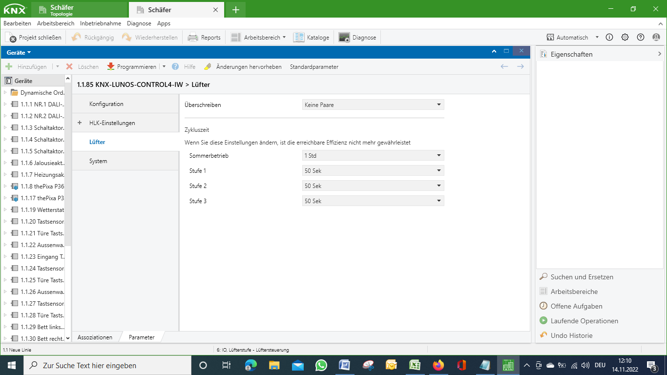

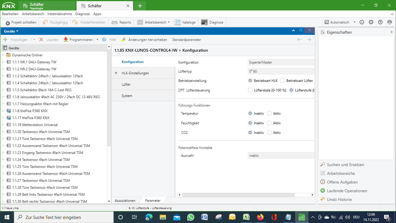

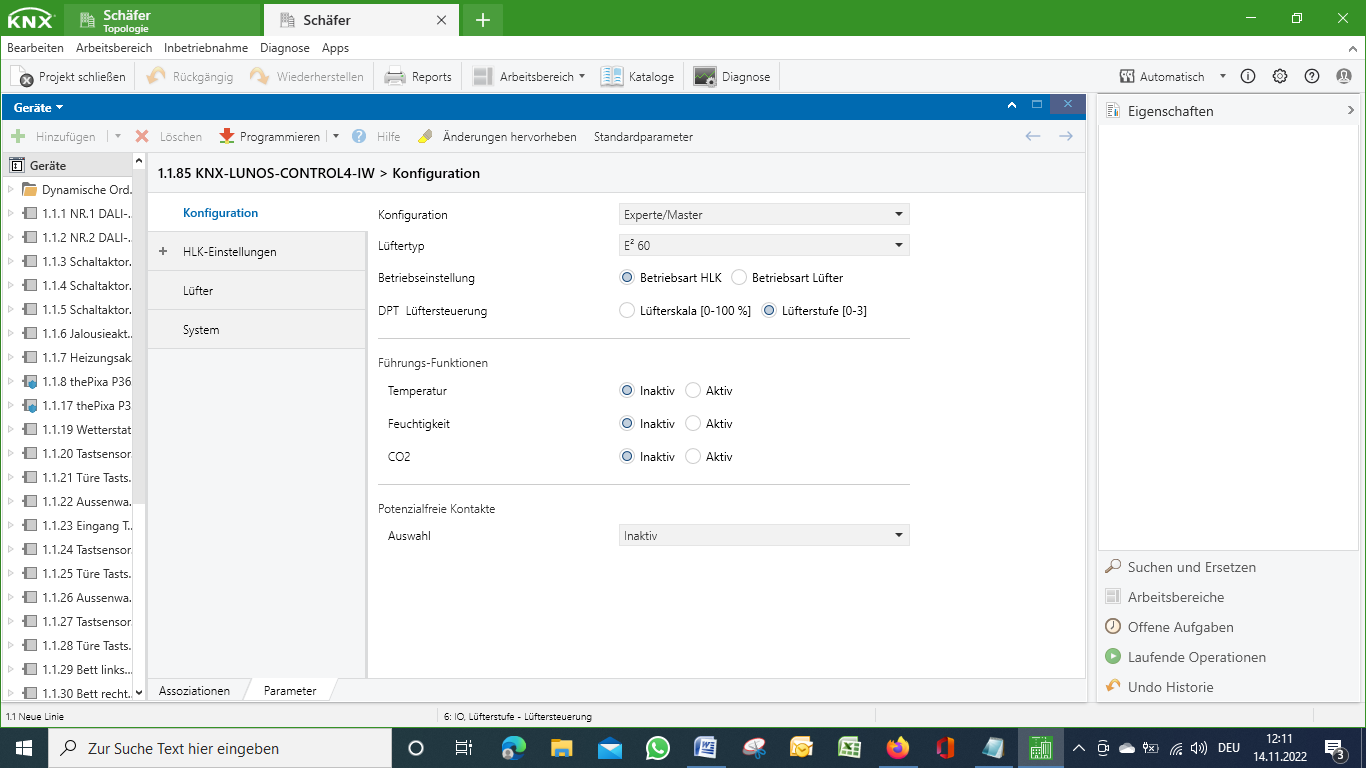

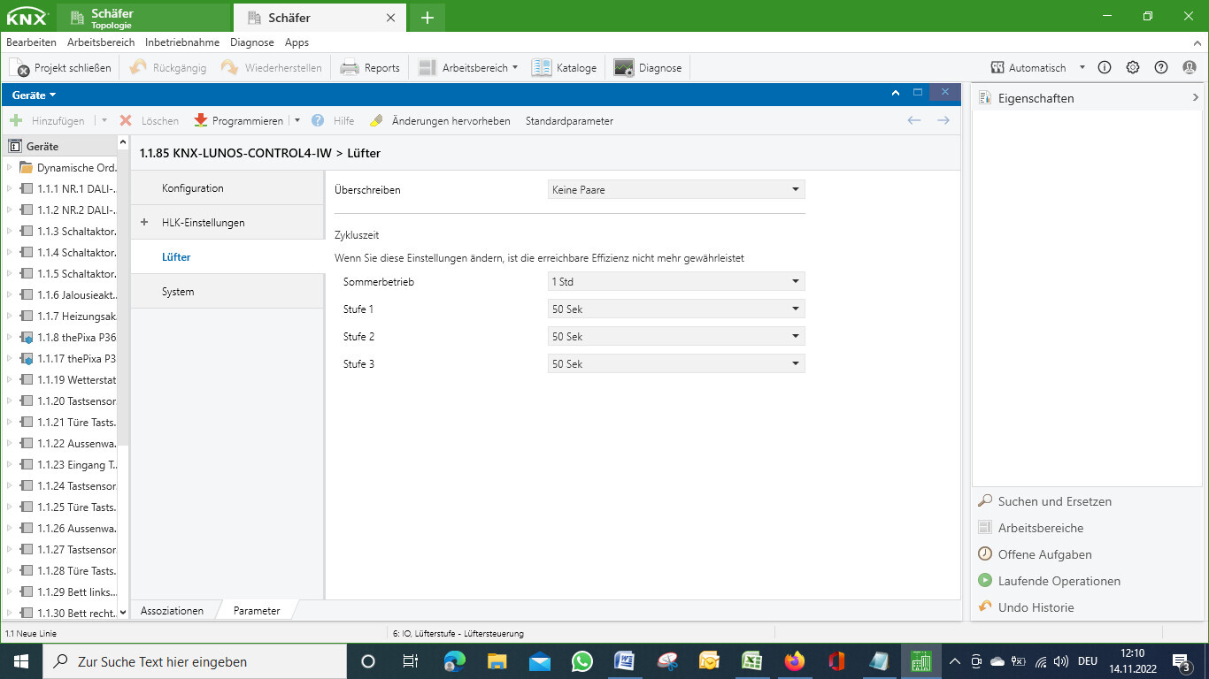

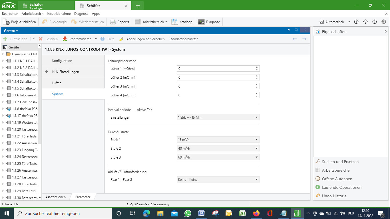

Hallo Ronny,
jetzt gerade im Winter ist es wichtig, dass die Lüftung immer gut funktioniert.
Ich habe die Lunos e² 60 im Einsatz. Systemumgebung KNX und Steuerung mit
LMS-16518 Lunos KNX Univeralssteuerung KNX-LUNOS-CONTROL4.
Ich habe das Gefühl, dass die Lüftung nur funktioniert, wenn ich sie manuell einschalte.
Diese sollte doch aber sich selbständig einschalten.
In der ETS6 sind folgende Parameter hinterlegt:
Siehe Anlage.
Ist das so korrekt in der ETS6 eingestellt?
