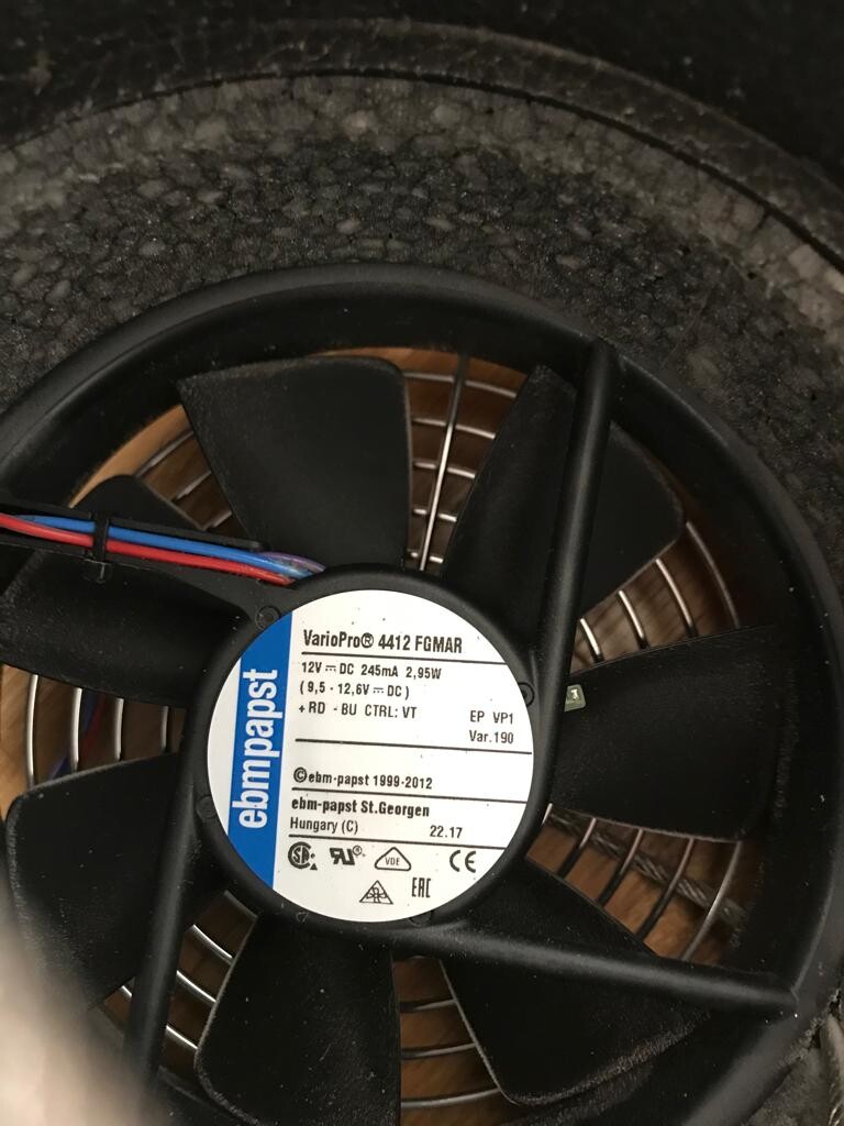

ronfruehling02.12.21 21:46Homeoffice-Betrieb
Dokument: Erweiterte Funktionsbeschreibung (PDF, 26 Seiten)
Wohnung: 75m²
Kontrollierte-Wohnraumlüftung: LUNOS
Module: 4 x e² mit EBM PAPST (max. 2,95 Watt)
Steuerung: Smart Comfort
Ich habe vor einigen Tagen an meiner LUNOS Smart Comfort eine Einstellung „Homeoffice“ programmiert. Hierfür nutze ich den Modus Nachtabsenkung (Mond) wie folgt: 1.4.2 (S.7) 3 Sekunden betätigen und 4 mal drücken bis 4 LED’s leuchten für 8 Stunden Nachtabsenkung-Modus, danach 1.4.3 (S.7) 10 Sekunden betätigen und LED 4: Stufe 4. Das Ganze funktioniert dann wie folgt: morgens Mond drücken und die Kontrollierte-Wohnraumlüftung läuft 8 Stunden lang auf der voreingestellten Stufe (bei mir in allen Räumen ganztägig bei Anwesenheit ca. 550-750 PPM CO2 am CO2-Monitor/ Ampel). Akustisch zusammen mit der Innen-Schallschutzblende 9/IBS absolut Videokonferenz-tauglich. Wenn’s ruhiger sein soll oder bei Abwesenheit resp. Nacht einfach den Modus Nachtabsenkung (Mond) deaktivieren. Ja, eigentlich ist der Modus damit exakt für‘s Gegenteil des ursprünglichen Gedankens programmiert worden.

Dankeschön für deine Erfahrung, alles fundiert 😉 da Messung erwähnt. Welche Lüfter wurden bei dir verbaut? Seit der Heizperiode lüfte ich ausschließlich über die vier LUNOS e² (bei geöffneten Wohnraumtüren) und seit der Programmierung des komfortablen Homeoffice-Modus unter Nutzung der Funktion Nachtabsenkung (Mond) vermisse ich nicht einmal die Steuerung Touch Air Komfort mit CO2-Sensor, mindestens 700€ gespart. Würde ich die Kontrollierte-Wohnraumlüftung nochmals installieren lassen, ich hätte mich für ein zusätzliches drittes Paar entschieden. Btw. hast du deine e² schon einmal komplett demontiert (da befindet sich ein Grob-Schaumstofffilter zwischen Lüfter und Keramikwaben-Wärmetauscher), der leichter zugängliche feinere Schaumstofffilter direkt hinter der Schallschutzhaube sollte ebenso mindestens jährlich gereinigt und ggf. getauscht werden.
Grüßle Ronny
