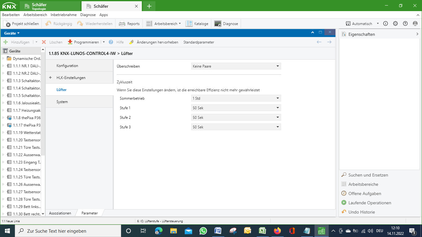

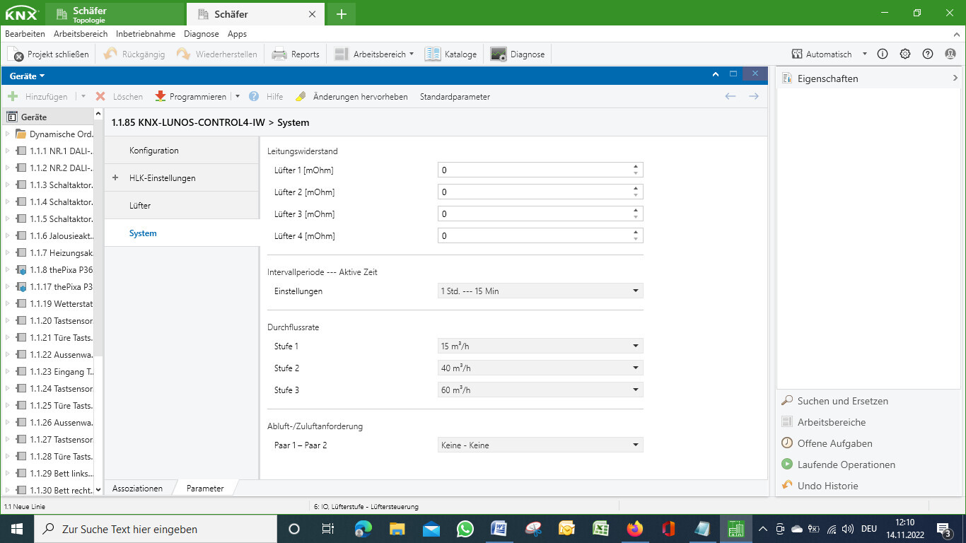

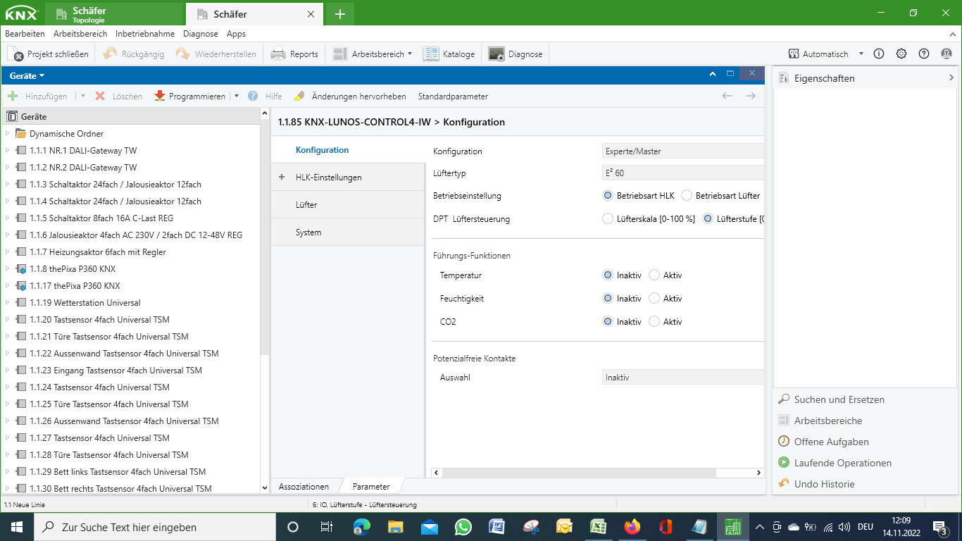

Hallo Ronny,
jetzt gerade im Winter ist es wichtig, dass die Lüftung immer gut funktioniert.
Ich habe die Lunos e² 60 im Einsatz. Systemumgebung KNX und Steuerung mit
LMS-16518 Lunos KNX Univeralssteuerung KNX-LUNOS-CONTROL4.
Ich habe das Gefühl, dass die Lüftung nur funktioniert, wenn ich sie manuell einschalte.
Diese sollte doch aber sich selbständig einschalten.
In der ETS6 sind folgende Parameter hinterlegt:
Siehe Anlage.
Ist das so korrekt in der ETS6 eingestellt?
KNX-Software: Linker Gerätebaum, mittlere Konfiguration, rechts Eigenschaften-Feld sichtbar.
KNX-LUNOS-CONTROL4-IW: HLK-Lüftereinstellungen, Baum links, Mitte Lüfter-Details
Screenshot des KNX-LUNOS-Control4-IW-Systems: Lüfter- und Durchflussraten-Einstellungen
Screenshot einer KNX-LUNOS-Konfiguration am PC mit HLK-Einstellungen und Lüftersteuerung.

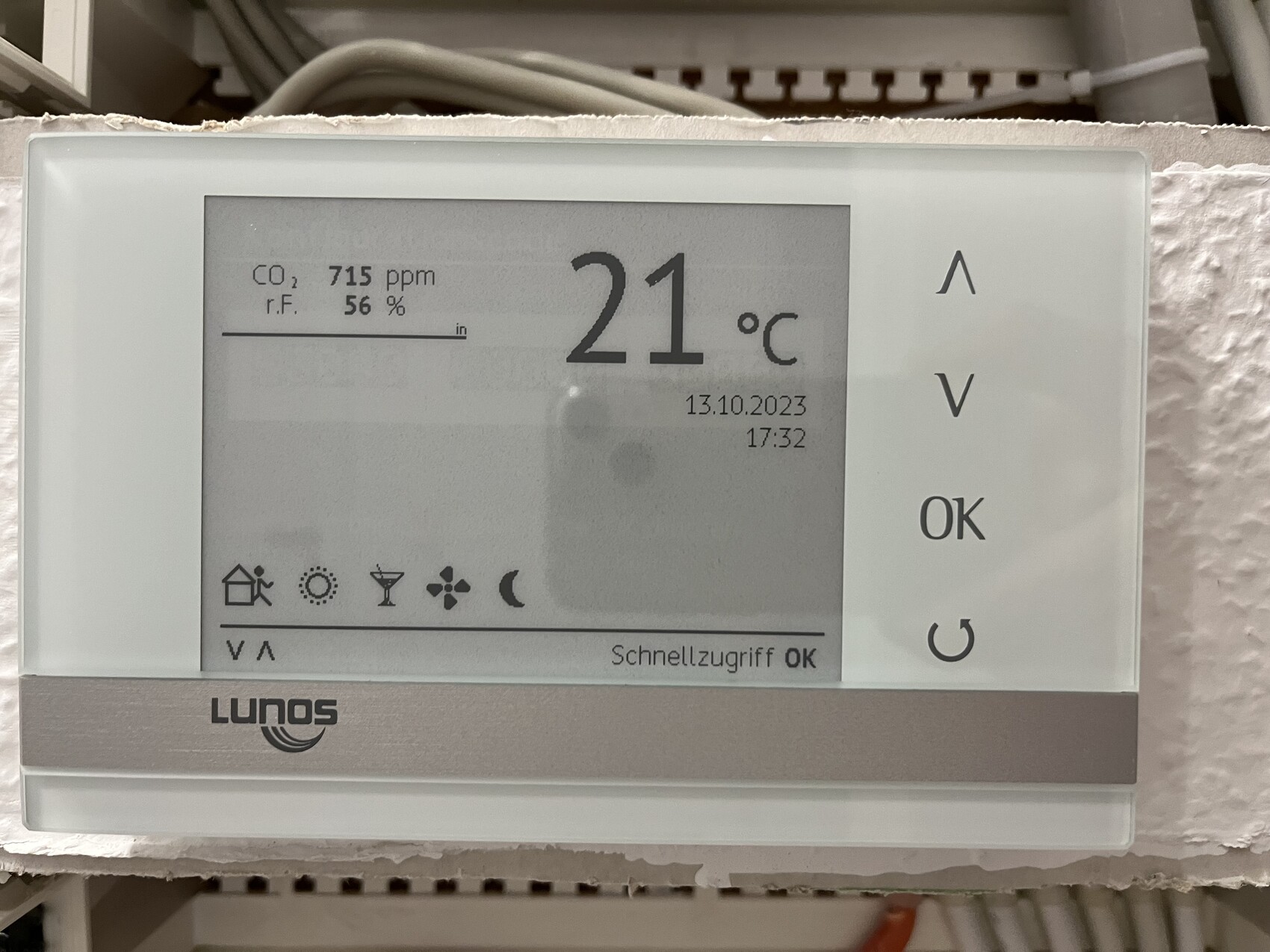

Lunos Wanddisplay zeigt 21°C, CO2 715 ppm, 56% Luftfeuchte; Datum 13.10.2023 17:32
Das Angebot war zu verlockend: 25€ für einen neuen CO2-Sensor und knapp 210€ für einen neuen TAC, alles aus Überbeständen von Händlern und Immobilienverwaltern, keine Garantie. Einbau ging leicht von der Hand. Den jeweils 5stelligen Programmiercode kann man bei LUNOS online per Tool generieren, man wird jedoch auch per Auswahldialog am TAC gut durch die Generierung des Codes geführt. Passt bei der Installation des CO2-Sensors auf, der wird nämlich mit dessen Leiterplatte auf die Stifte des TAC gesteckt, ihr schaut direkt auf „das Auge“ des Sensors. Viel Glück ronfruehling
