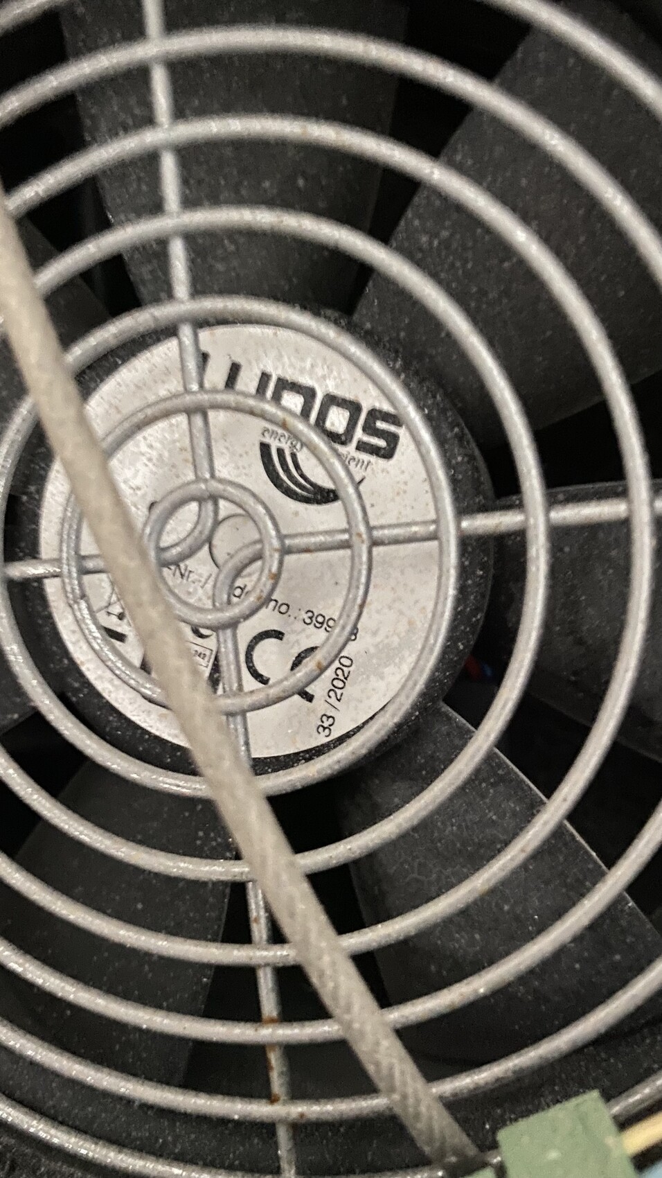

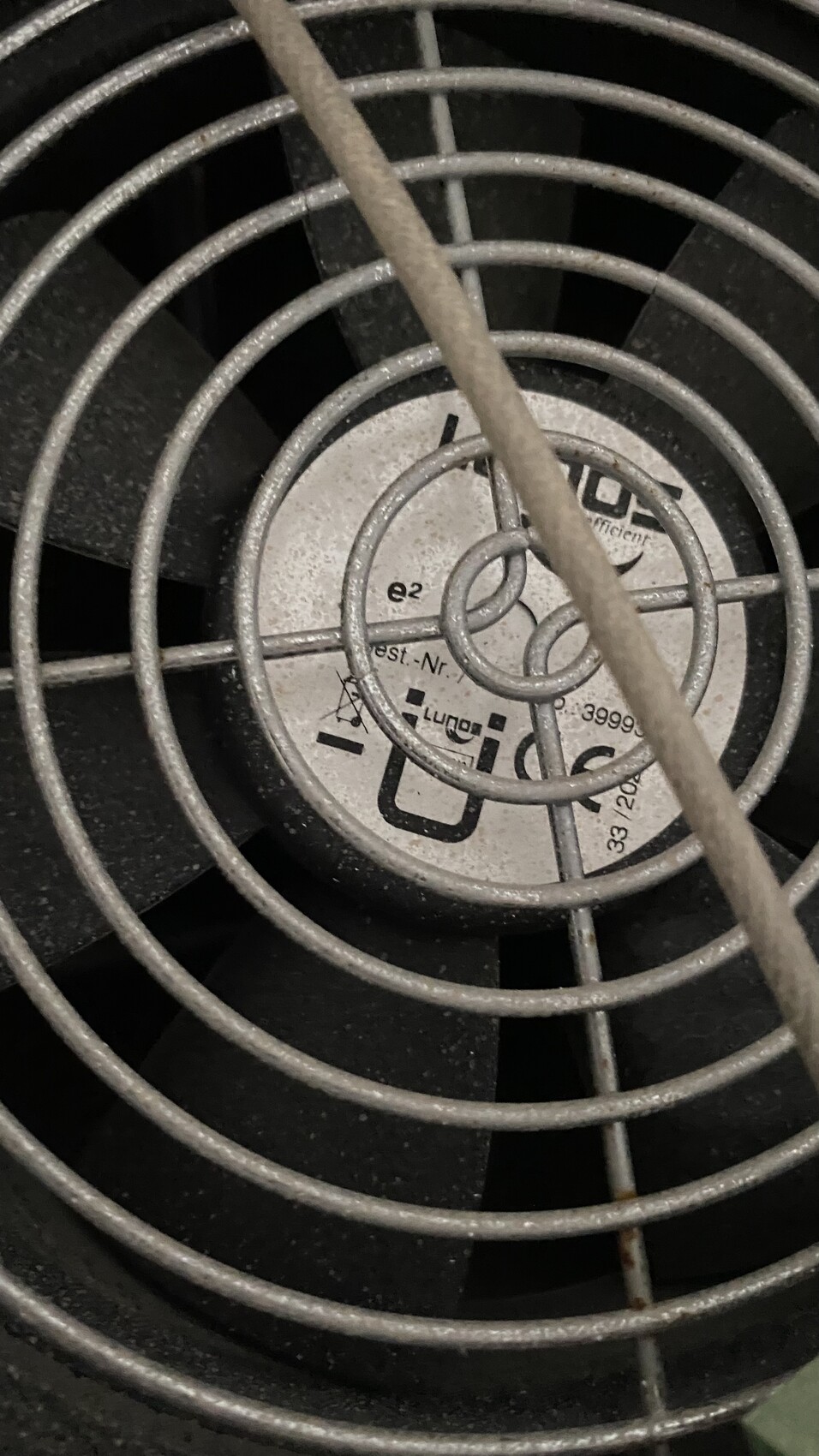

Hallo ronfruehling,
wir haben scheinbar unterschiedliche Modelle (siehe Fotos). Ich habe versucht den Lüfter so
abzufotografieren, dass man etwas sieht. Die Lüfter laufen erst so richtig seit diesem Sommer, daher habe ich bisher auch noch keine Reinigung vorgenommen. Übrigens auch ein Fakt der mich ärgert, da dies aus meiner Sicht ein zusätzlicher Zeitfresser ist, da man am Haus schon genug zu tun hat.

Hallo _Ugeen_,

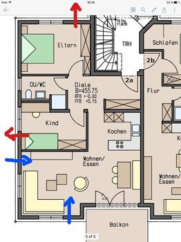

deine Lüftermotoren/-ventilatoren wurden in KW 33/2020 gefertigt, sind demnach ziemlich neu. Das Typenschild befindet sich genau auf der gegenüberliegenden Seite. Dein Lüfter hat ebenfalls 7 Blätter. So wie ich dich bisher verstanden habe, habt ihr in dem Einfamilienhaus fünf Lüfter-Paare installiert. Damit habt ihr 2,5 mal so viele Lüfter installiert wie in meiner Wohnung. Kann es sein, dass der Luftstrom nicht richtig funktioniert? Ich frage nur deshalb, weil bei mir zur Diskussion stand, die praktisch dicht schließenden Türen mit einem Lüftungsspalt von circa 1,5 cm auf der Unterseite zu versehen. Das habe ich bewusst nicht getan. Stattdessen sind sämtliche Wohnungstüren im Innenbereich nahezu permanent offen. So funktionieren die Luftströme „lehrbuchmäßig“.

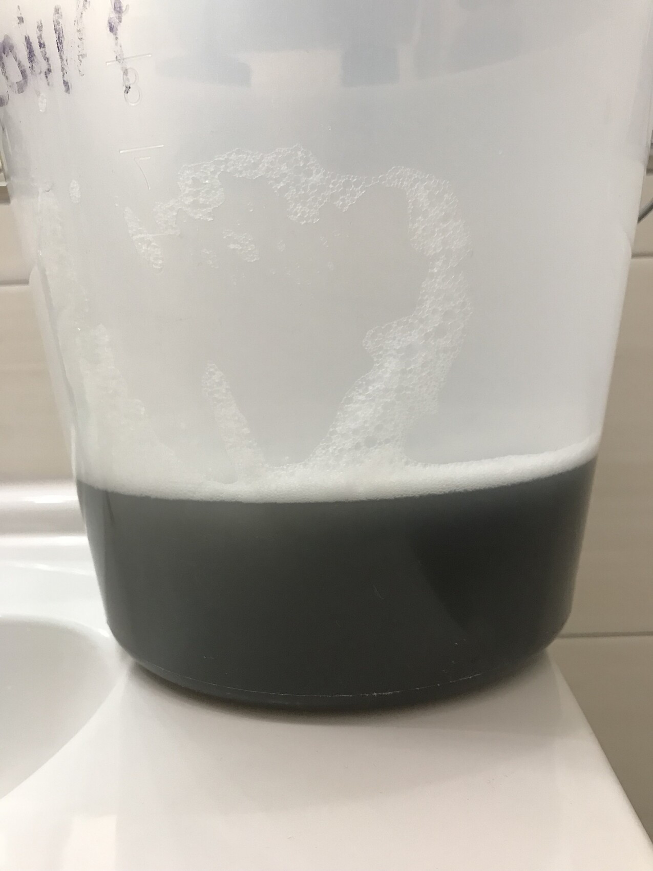

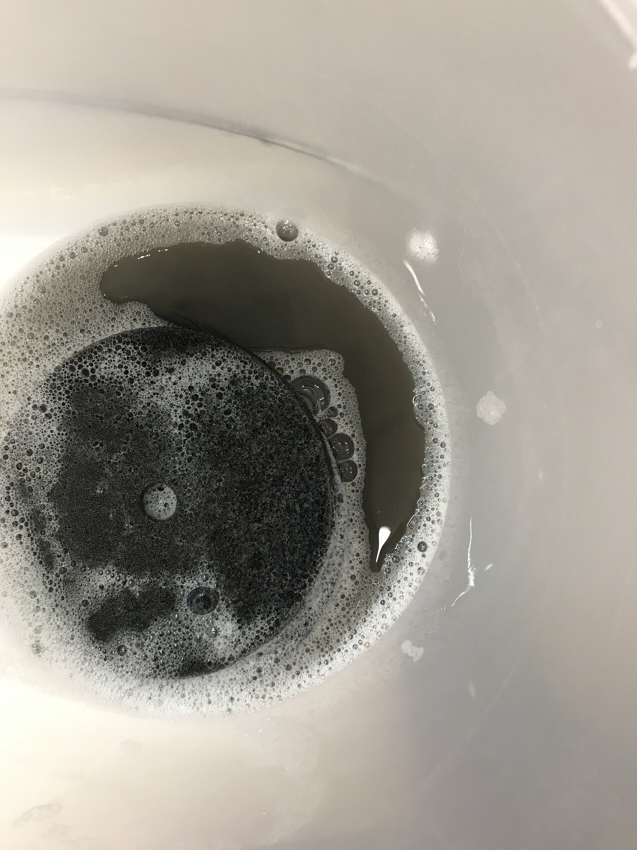

Hier siehst du einmal das Spüli-Reinigungswasser (dieses Mal habe ich nur die leicht zugänglichen Feinfilter hinter der IBS/9 gewechselt, dafür nutze ich immer ein zweites Filterset, damit muss ich nicht auf die Trocknung warten) der vier e² nach gut einem Jahr.

Transparenter Glasbehälter mit dunkler Flüssigkeit am Boden und weißem Schaum an der Oberfläche.

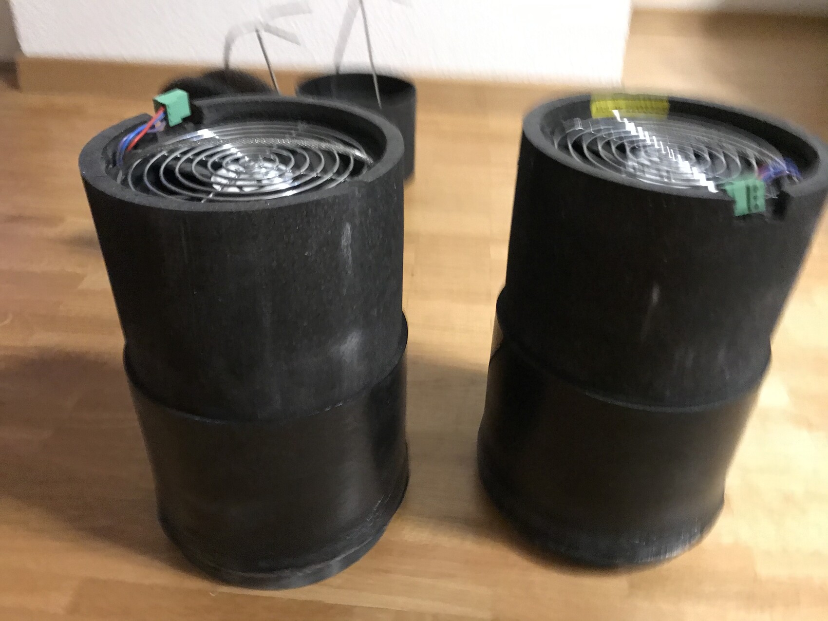

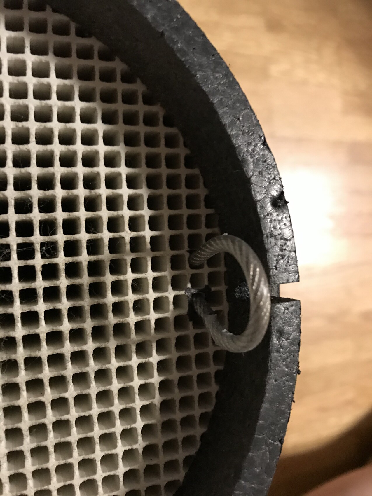

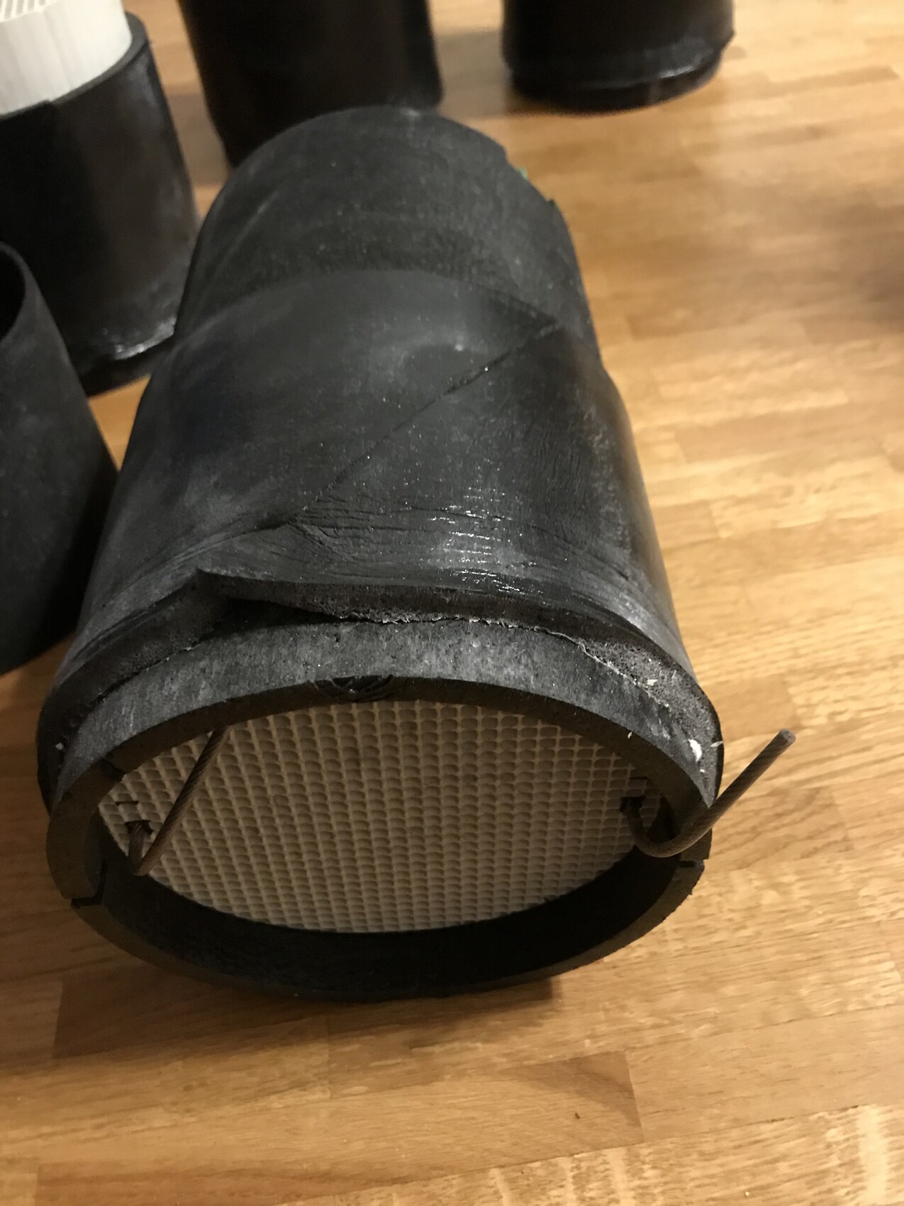

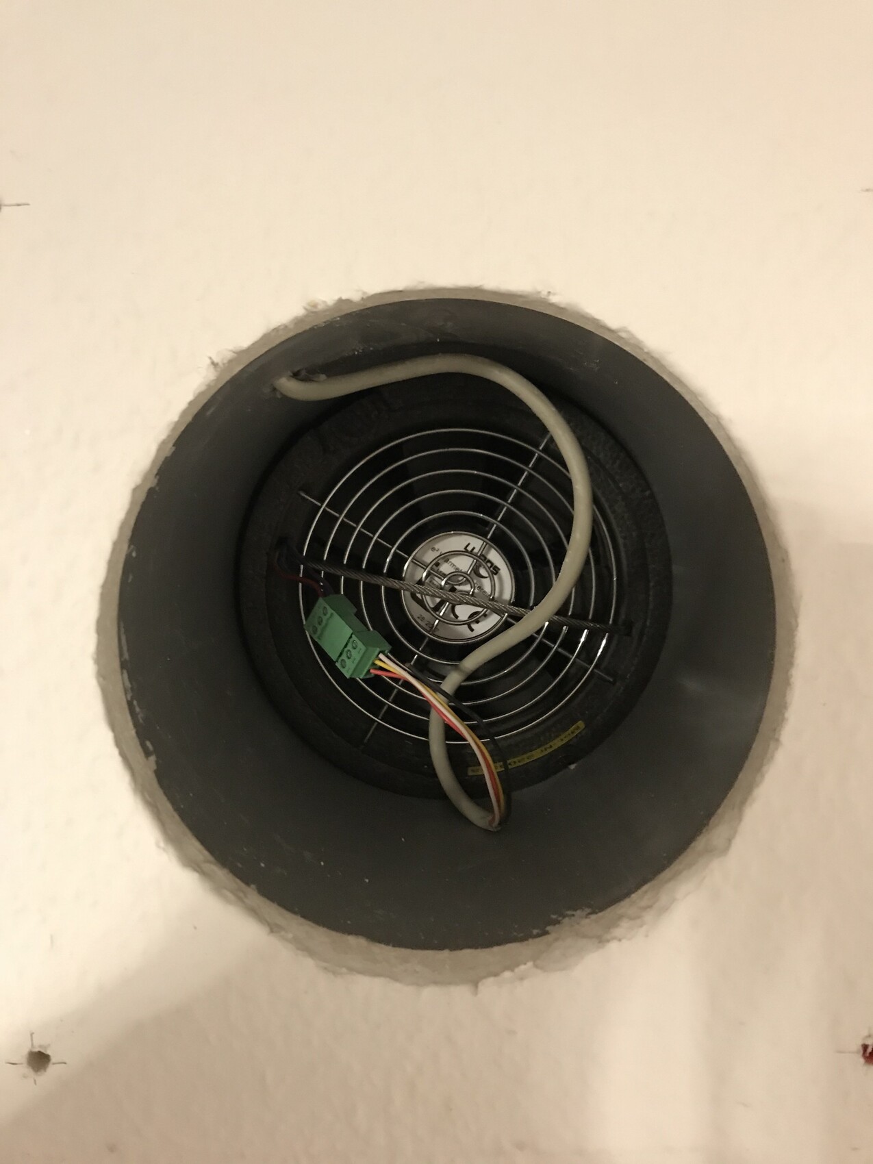

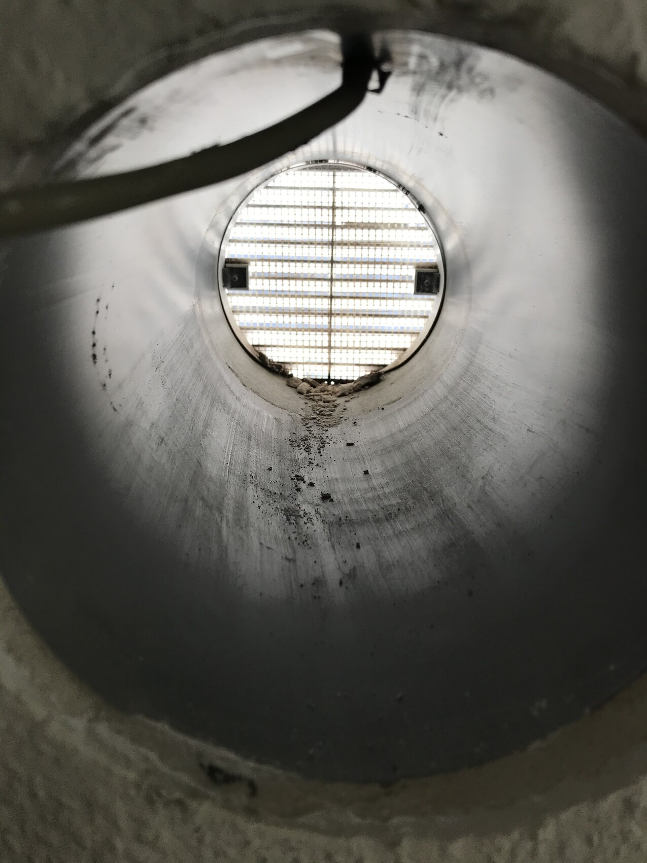

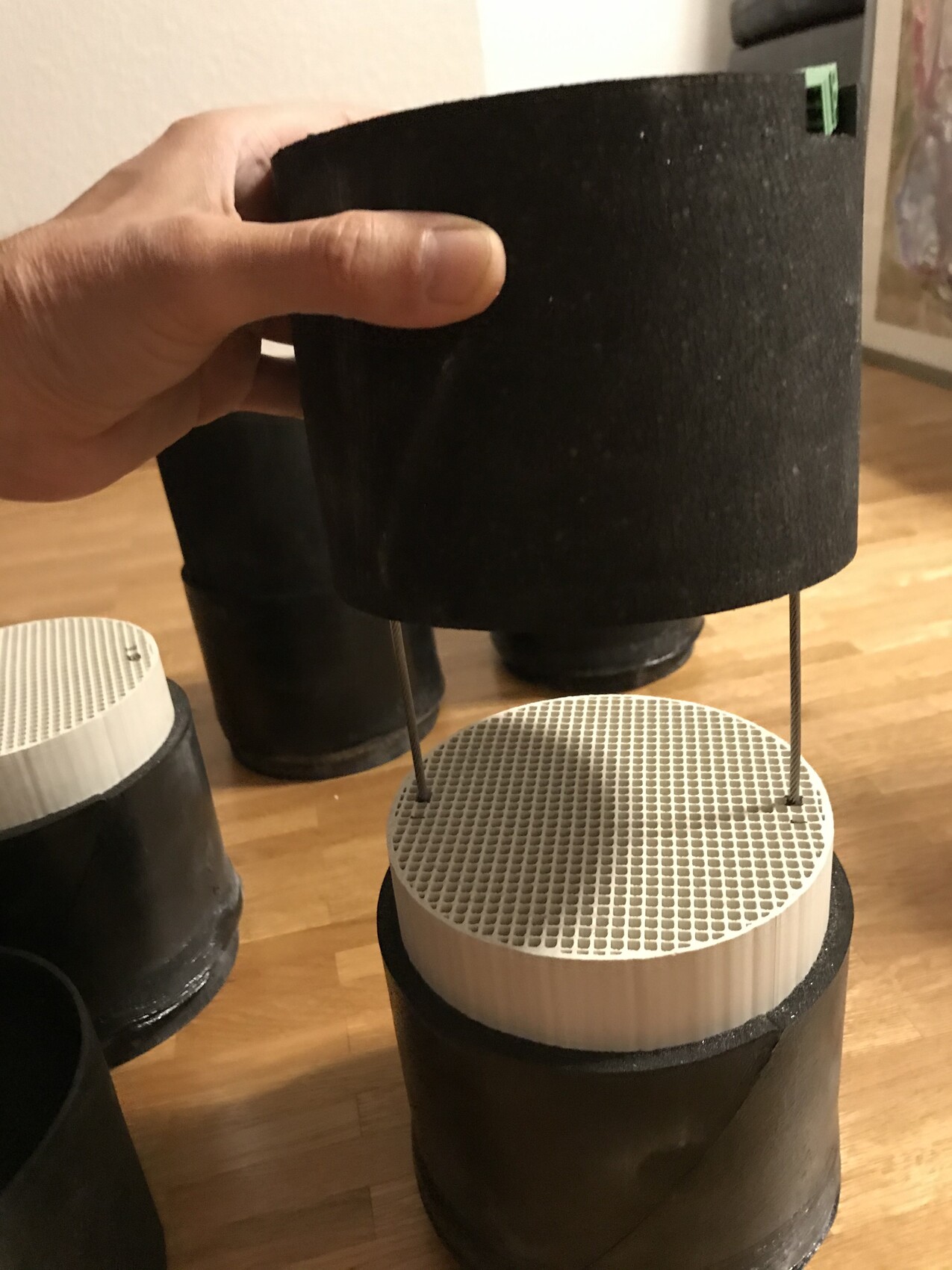

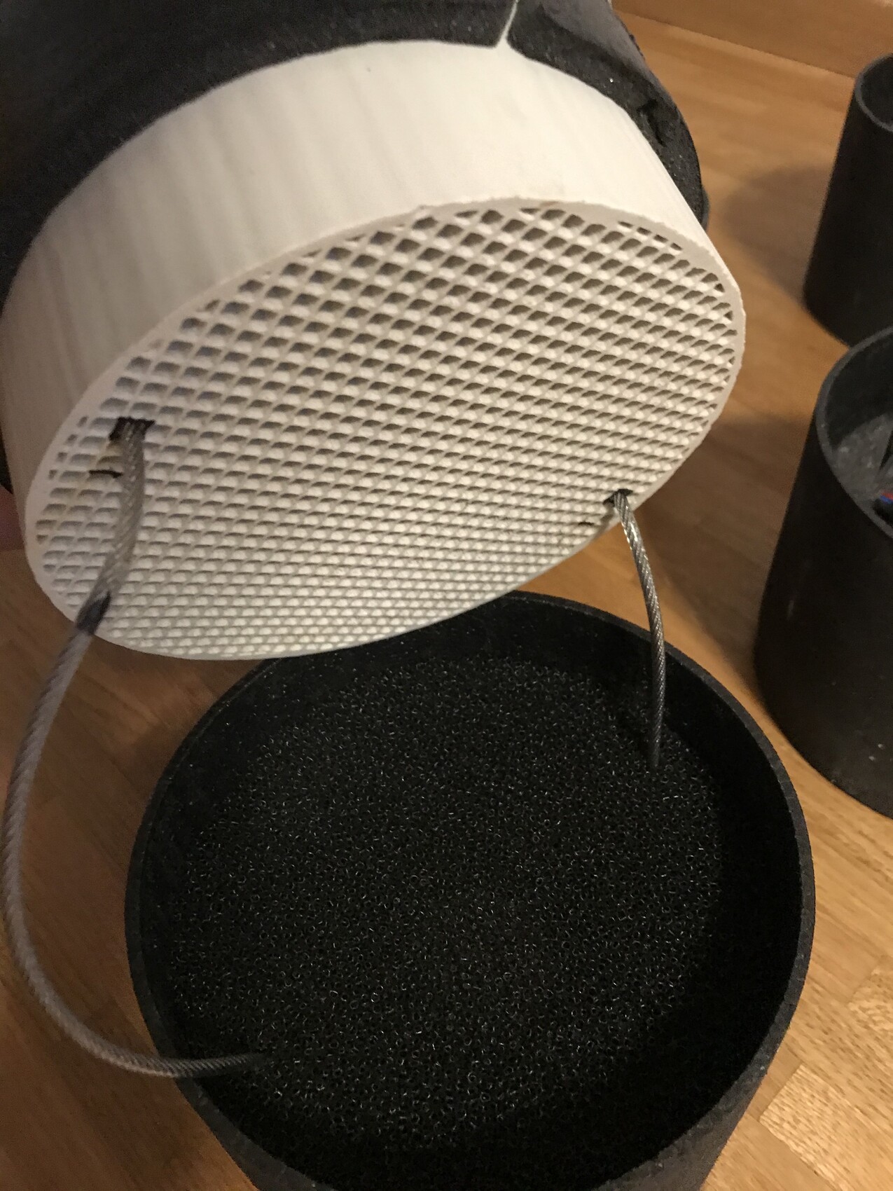

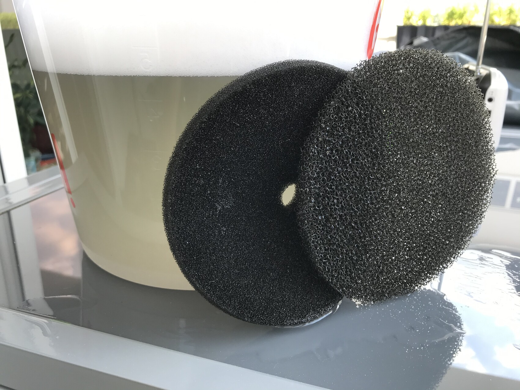

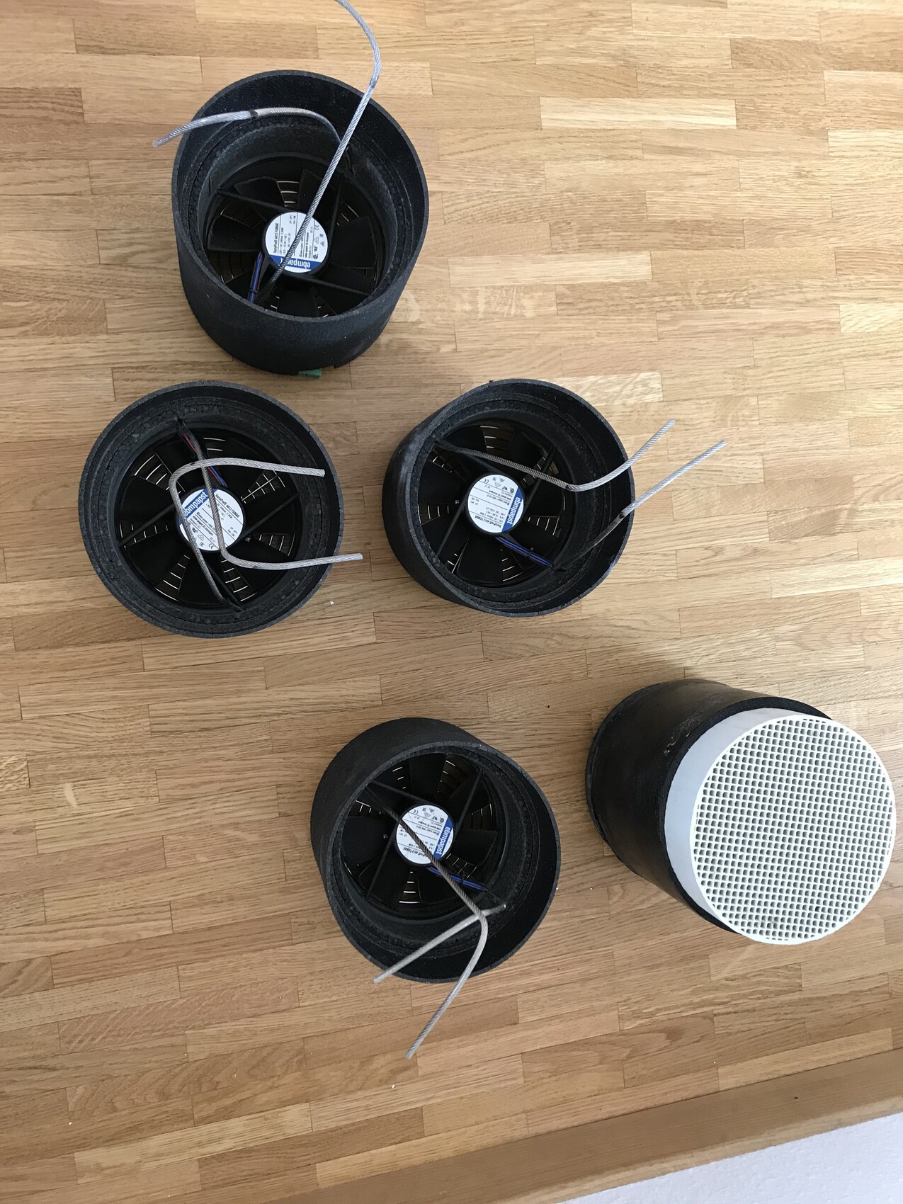

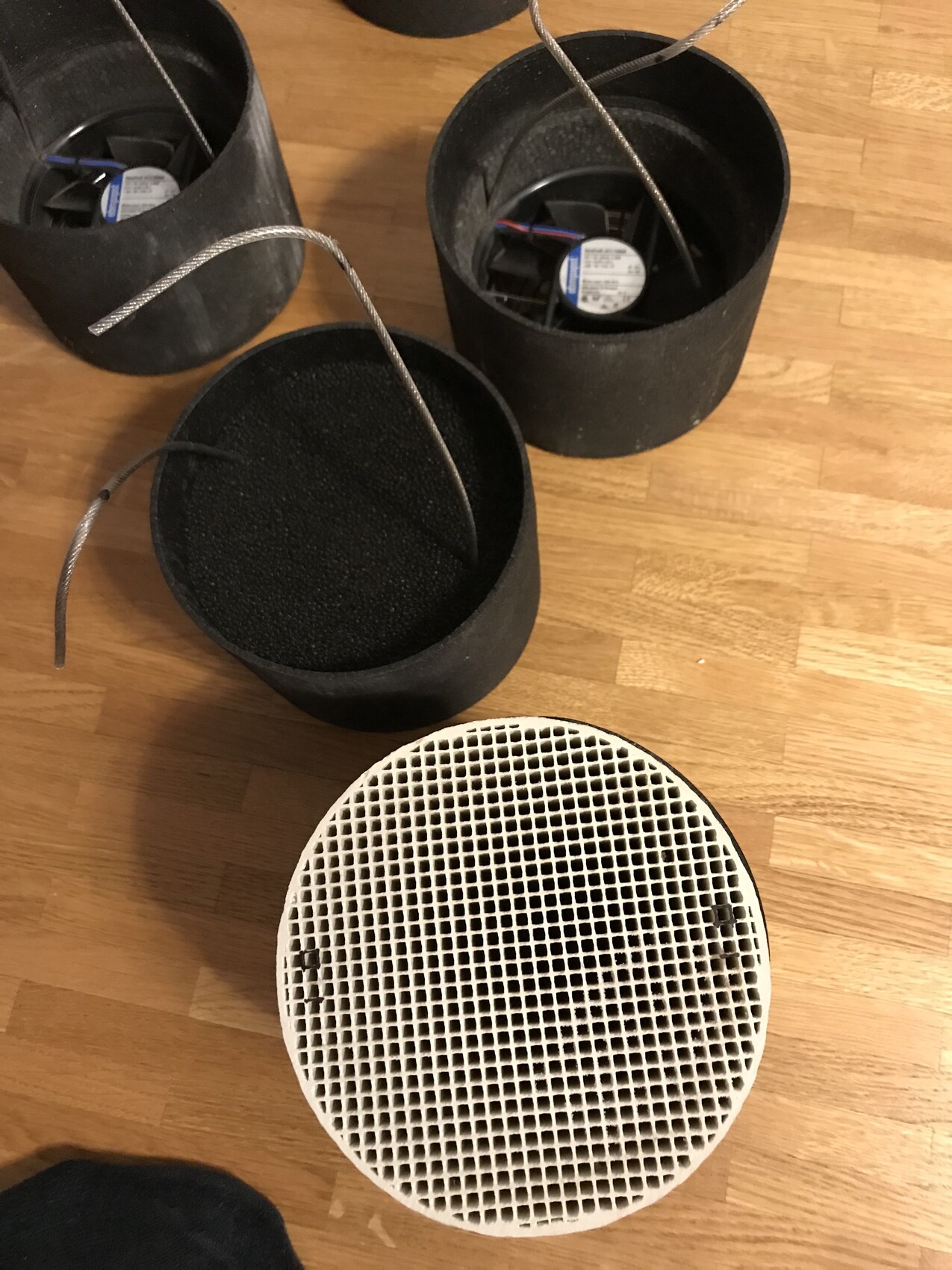

Hier noch einige Bilder des zerlegten e² . LG Ronny

Blick durch ein rundes Metallrohr; am Ende eine Gitteröffnung lässt Licht hinein.

Zwei schwarze Zylinder mit spiralförmigem Metallgitter oben, grüne Stecker, auf Holztisch.

Nahaufnahme eines runden schwarzen Gehäuses mit quadratischem Drahtgitter Drahtspule liegt im Netz
Runder Deckenlüfter hinter Ventilationsgitter, sichtbare Drahtkabel und grüne Klemmleiste.
