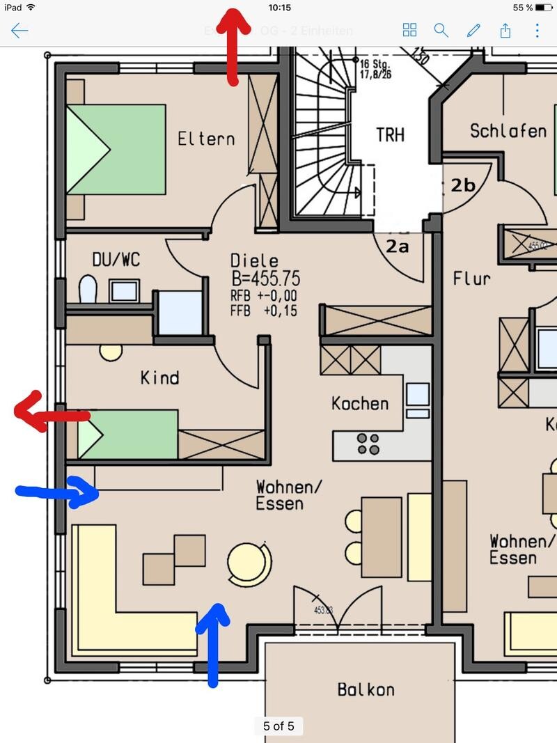

ich habe gerade einmal per Handfühltest folgenden Lüfterstrom (rot: austretende verbrauchte warme Raumluft, blau: einströmende frische, kühlere Außenluft, das Ganze wechselt natürlich paarweise nach X Sekunden) ermittelt:
Grundriss eines Apartments: Küche, Bad, Flur, Eltern- und Kinderzimmer, Wohnen/Essen, Balkon.
Mein persönlicher Eindruck zur 9/IBS (messtechnisch nicht nachgeprüft, nur subjektiv): lohnende Anschaffung für weniger eindringenden Außenlärm (Fahrzeuge, Passanten, Wetter) und geringer wahrgenommenes Lüftergeräusch, auf Stufe 1 ist einschlafen & gut durchschlafen für mich kein Problem mehr.

Gut, bin jetzt zwar kein Experte der die Planung macht jedoch habe ich etwas Erfahrung mit dem System. Es arbeiten 2 und 2 zusammen. Insofern schon mal alles gut. Ich finde die Variante auch so besser wie deine Lüfter arbeiten. Denn so wird nicht die Frische mit der verbrauchten Luft von einem zum anderen Schlafraum gedrückt. Der Nachteil bei dieser Arbeitsweise wäre, daß Kochgerüche sich schneller in die Schlafräume drücken.Aber da würde ich einfach in dieser Zeit kurz Fenster öffnen.
Was ich auch anfangs nicht wusste, es wird meist nur die DIN 1946 als Minimum erfüllt. Habe mir mal einen Co2 Sensor gekauft und im Schlafzimmer aufgestellt. Die Werte liegen morgens trotz 20 m3 Lüftung bei ca 1500- 1700 ppm. Angestrebt sollten meines Wissens 1000-1200 maximal sein. Dann macht es auch noch einen Unterschied ob die Zimmertür geschlossen oder offen steht trotz Unterschnitte der Tür wie von der Planung vorgegeben. Im Sommer habe ich die Lüftung aus und nachts die Rollläden fast ganz unten und die Fenster gekippt. Die Co2 Werte waren immer viel besser als mit der Lüftung.
Naja, deswegen gehört es bei uns zum Ritual zumindest morgens einmal alles an Fenster aufzumachen, Mittags beim Kochen und abends manchmal vor Schlafengehen

Hallo, auf wie viel m³/Std hast du die Lüftung nachts stehen? Man rechnet normalerweise meines Wissens um eine gute Raumluft zu erhalten ca 30 m³/Std pro Person .Dass das mit diesen dezentralen Lüftern schlecht erreicht werden kann ist traurige Wahrheit, gerade was nachts das Schlafzimmer anbelangt. Bei den Lüftern geht es glaube ich in erster Linie um Entfeuchtung und nicht um die niedrigen CO2 Werte. Auch das habe ich im Laufe der Zeit gemerkt.
Aber mit der Touch Air sehe ich keine Verbesserung bezügl. des Nachtprogramms.Du müsstest dir auch erst mal die Installationsdose doppelt breit herstellen um diese Steuerung in der Wand unterzubringen. Da ich die Smart Comfort auch habe, kann ich dir vielleicht folgenden Tipp geben, daß du über die "Mond" Taste (Nachtabsenkung) dir eine niedrigere Stufe einstellst für z.B 2 Stunden 20 m³ und wenn die Zeit abgelaufen ist, dann geht sie auf die von dir vorher schon im normalen Modus eingestellte Stufe z.B von 25 m³ (Stufe zwischen 2 und 3) falls für dich erträglich. Automatikmodus natürlich ausgeschaltet.
Sollte dann also eine leichte Verbesserung deiner CO2 Werte haben.

Die Smart Comfort läuft derzeit fast ausschließlich auf Stufe eins. Eine Skizze der räumlichen Situation und der Lüfter-Einbauorte habe ich auf Seite 18 (nur ein Lüfter im Schlafzimmer) gepostet. Die Öffnung für die Unterputzdose etwas zu vergrößern ist kein Problem – das ganze ist Trockenbau zwischen zwei Sicherungs-/Schaltschränken.
