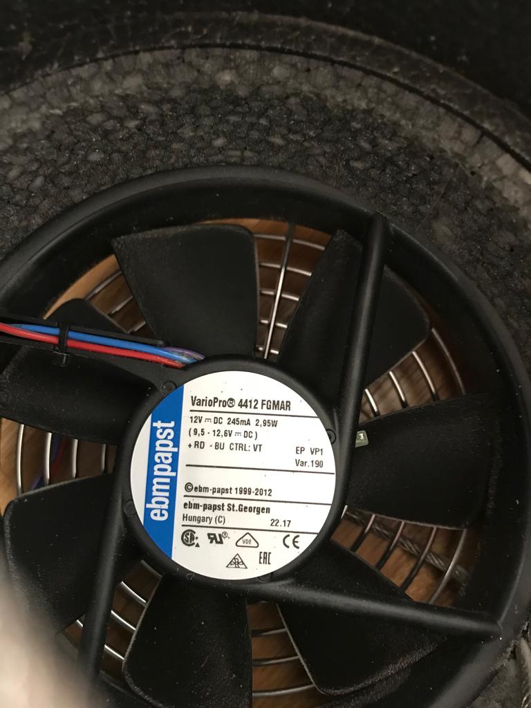

ronfruehling
Hallo _Ugeen_,
Dankeschön für deine Erfahrung, alles fundiert ;) da Messung erwähnt. Welche Lüfter wurden bei dir verbaut? Seit der Heizperiode lüfte ich ausschließlich über die vier LUNOS e² (bei geöffneten Wohnraumtüren) und seit der Programmierung des komfortablen Homeoffice-Modus unter Nutzung der Funktion Nachtabsenkung (Mond) vermisse ich nicht einmal die Steuerung Touch Air Komfort mit CO2-Sensor, mindestens 700€ gespart. Würde ich die Kontrollierte-Wohnraumlüftung nochmals installieren lassen, ich hätte mich für ein zusätzliches drittes Paar entschieden. Btw. hast du deine e² schon einmal komplett demontiert (da befindet sich ein Grob-Schaumstofffilter zwischen Lüfter und Keramikwaben-Wärmetauscher), der leichter zugängliche feinere Schaumstofffilter direkt hinter der Schallschutzhaube sollte ebenso mindestens jährlich gereinigt und ggf. getauscht werden.
Grüßle Ronny
Schwarzer Computerlüfter von ebmpapst mit Typenschild und sichtbaren Kabeln.
