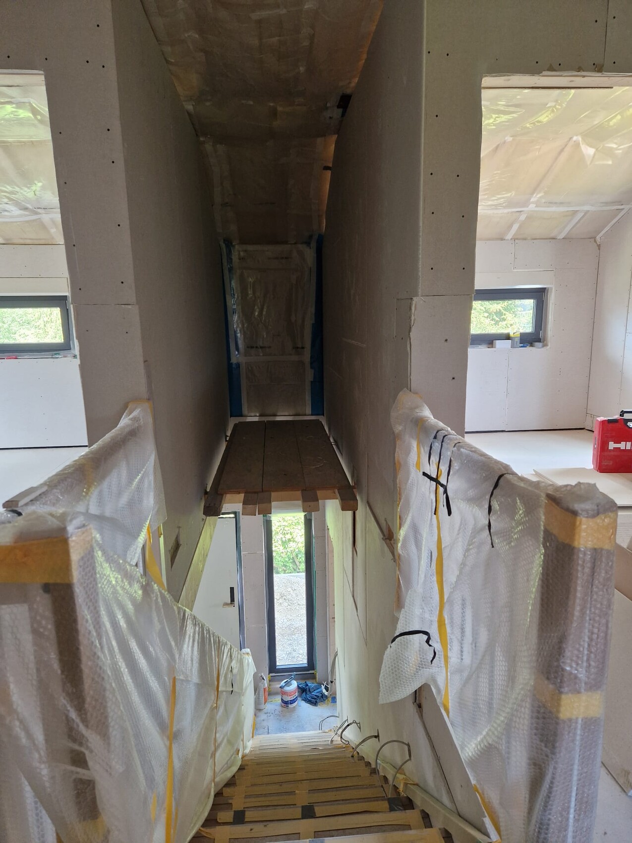

Servus,
wir haben festgestellt, dass unser Luftraum bei der Treppe ohne Fenster sehr dunkel wirkt, auch wenn derzeit noch nicht beplankt bzw. weiß gestrichen wurde. Die Beplankung und das Streichen werden es sicher heller machen. Uns war dies bei der Planung nicht so bewusst, auch die Architektin hat uns hier nicht wirklich auf diesen Punkt hingewiesen und wir hätten dann zumindest den Raum zusätzlich genutzt oder ein Fenster mit eingeplant. Durch unseren hohen Kniestock von 2,2m wirkt die Decke wirklich sehr hoch.
Es handelt sich hier um ein Fertighaus.
Wir wollten hier einmal eure Meinung zum Thema erfahren, was Ihr empfehlen würdet oder ob Ihr eine andere Idee habt, als die drei Optionen weiter unten.
1. Option --> Fenster nachträglich einbauen, ist möglich kostet natürlich einiges. Haben schon eine Firma kontaktiert.
2. Option --> Den Luftraum teilweise zubauen mit dem Trockenbauer, damit zumindest ein zusätzlicher Lagerraum geschaffen wird.
3. Option --> Die einfachste Lösung, eine schöne herunterhängende Beleuchtung installieren, als Hingucker, der den Bereich gut illuminiert.

An durchschnittlich 12 Stunden pro Tag bringt dir das zusätzliche Fenster gar nix, weil es draußen dunkel ist.
Bei der Beleuchtung immer auch dran denken, dass man die Leuchtmittel oder bei LED inzwischen oft sogar die komplette Leuchte mal tauschen muss. Wenn du dafür nicht eine Firma holen willst solltest du deine Beleuchtung so installieren, dass man rankommt, ohne lebensgefährliche Konstruktionen auf der Treppe errichten zu müssen.
Jetzt sieht es wie das dunkle Tor zu einer anderen Dimension aus, weiß gestrichen wirkt es dann aber wesentlich freundlicher. Schonmal an indirekte Beleuchtung gedacht, also einfach die weiße Decke anstrahlen?

…hättest Du man vorher gefragt…
wozu? Bleibt dann dunkel
Das kann man sowieso, ersetzt aber kein Tageslicht, da man die Lampe auch anknipsen muss.
An durchschnittlich 12 Stunden am Tag wirst Du Freude an dem Dachflächenfenster und dem Licht haben. Go!

Das ganze ist natürlich nicht optimal. Alle deine Vorschläge haben Vor- und Nachteile.
Kommt der prov. Zwischenboden noch komplett raus und dient im Moment nur als Gerüst?
Wenn ja würde ich die Bretter einfach mal kurz entfernen und schauen wie viel Licht dann von unten kommt.

Da kommt doch sicher das Podest noch raus. Dann kommt ja Licht von der Tür bis hoch, und es weiss gestrichen ist, dann wirkt das schon ganz anders.
Ich würde da eine Tageslichtlampe installieren, ggfs. mit einem Bewegungsmelder.
Ein Fenster ist nicht nur teuer und als Dachflächenfenster anfällig, du musst sie putzen, und da kommst du schlecht ran. Das würde ich mir für einen Flur nicht antun.

Vielen Dank für alle Antworten.
Ich habe bereits auf beiden Seiten Kabel verlegt für eventuelle LED Spots die nach oben und unten strahlen sollen, um den Bereich zu beleuchten.
Die Treppe hat noch 5 LED Spots bei den Stufen
