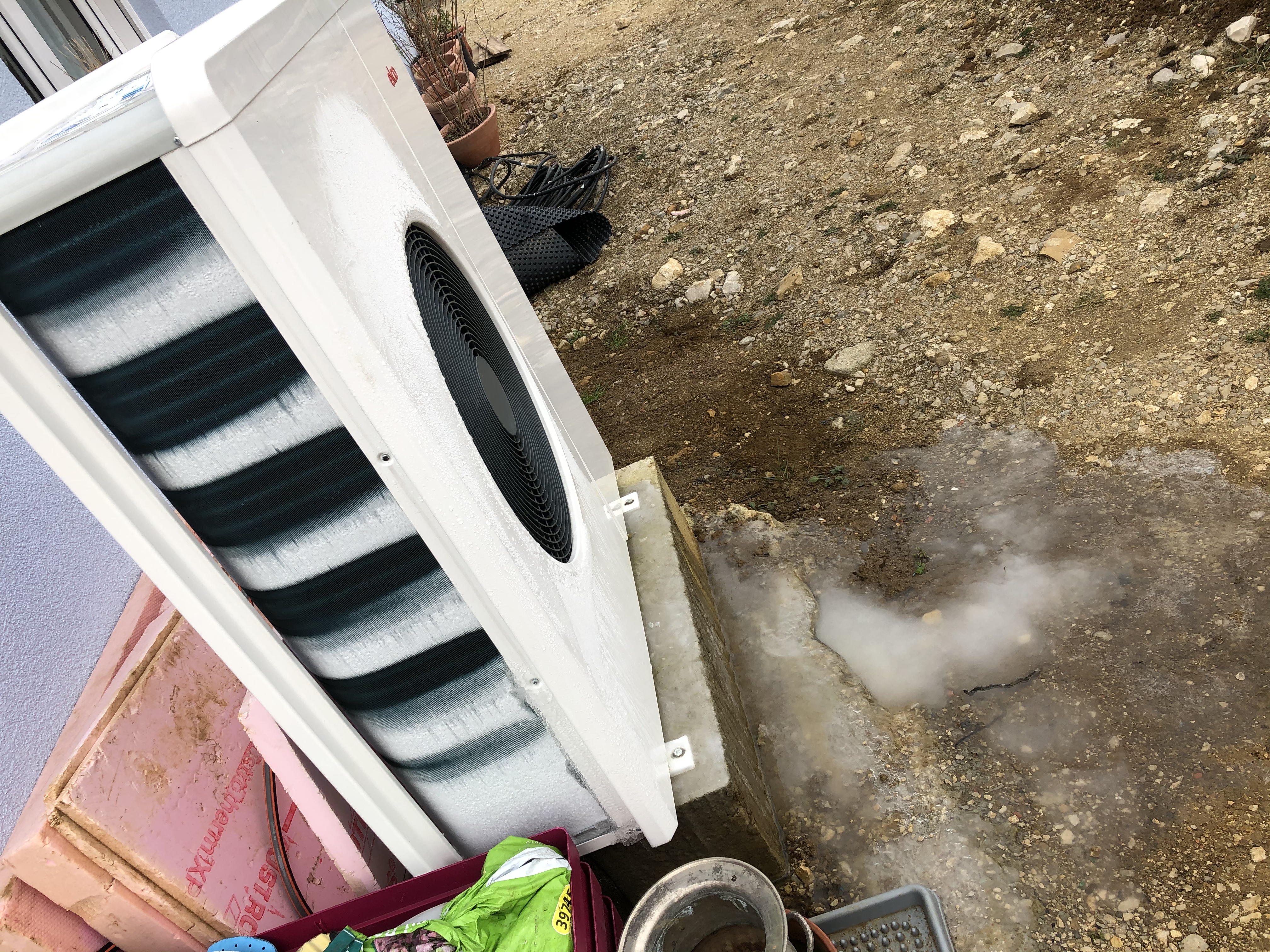

Gerade entdeckt... Ist das normal?
Außen-Klimagerät mit Lüftergitter, auf Betonboden montiert; daneben steigt Dampf aus dem Boden auf.

Wie ist denn die Entwässerung für die Wärmepumpe geplant?
Wenn sich kein Abtauwasser im Gerät staut und der Weg aus der Wärmepumpe selber frei bleibt erst mal nicht dramatisch. Aber normal eher nicht, das Wasser sollte auch weg vom Haus.
Ablauf einfach noch nicht an die Entwässerung angeschlossen? Sieht so ais als müsste vorne einfach noch KG Rohr angeschlossen werden, aber man sieht es auf dem Bild nicht. Falls das der Fall ist würde ich das Loch wo jetzt der kleine Eissee ist erst mal größer machen, damit es großflächiger abfließen kann und das Wasser nicht bis oben zur Wärmepumpe friert.
guckuck2
26.01.20 11:00
Die Außenanheit hat normalerweise einen Kondensatablauf. Aktuell geht das einfach aufs abgeschobene Gelände, das wird sicher noch anders. Entweder an Entwässerung angeschlossen oder in ein Kiespaket abgeleitet zur Versickerung. Die Menge ist ja jetzt auch unproblematisch, das Pfützchen da. Da regnets hier in 2 Minuten ja mehr. Keine Panik.
Die Wärmepumpe selbst sollte sich aber abtauen, um effizient arbeiten zu können.

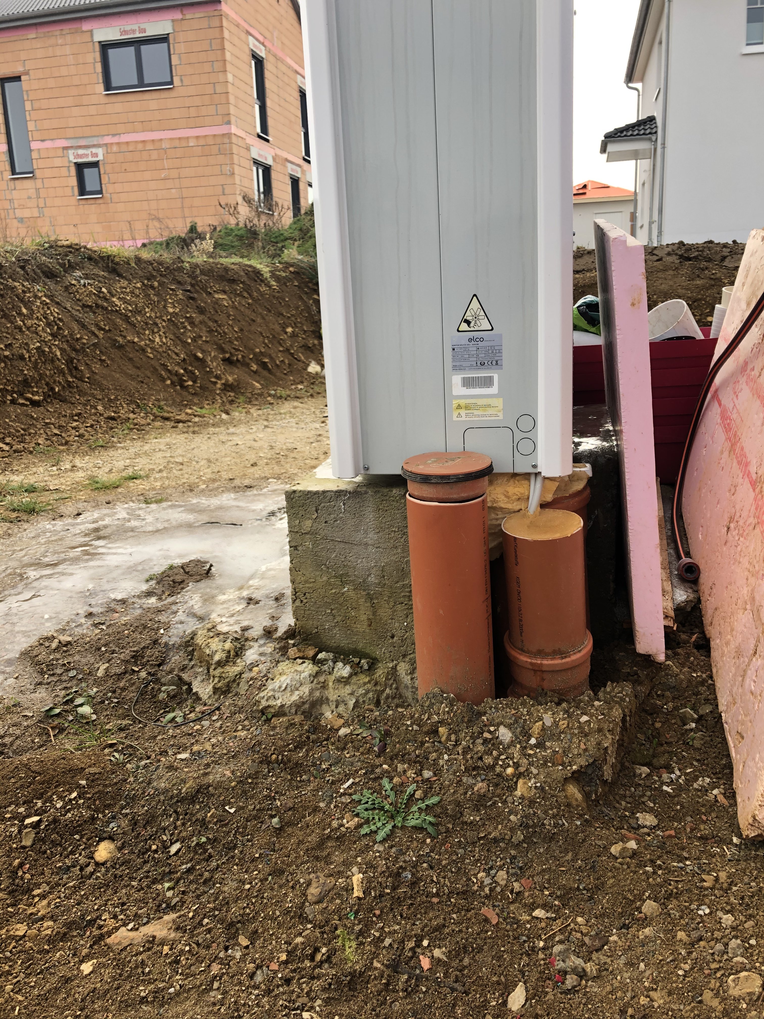

M4rvin26.01.20 11:27
Ich weiß nicht wie das mit dem Ablauf geplant ist, mir ginge es vor allem um das ganze Eis am Gerät selber!
Baustelle: großer Schaltschrank auf Fundament, davor braune Rohre und pinke Dämmplatten.
tomtom7926.01.20 12:45
Eine Wärmepumpe ist ja ein umgekehrter Kühlschrank, beim enteissen muss das tauwasser ja irgendwo hin. Ich denke es ist normal, bei einem Nachbarn mit einer Außeneinheit sieht es immer so aus.
boxandroof
26.01.20 16:26
Am Gerät selber habe ich eigentlich nie Eis, nur am Tauscher, aber je nach Witterung wird das wohl normal sein, taut halt irgendwann wieder ab.
