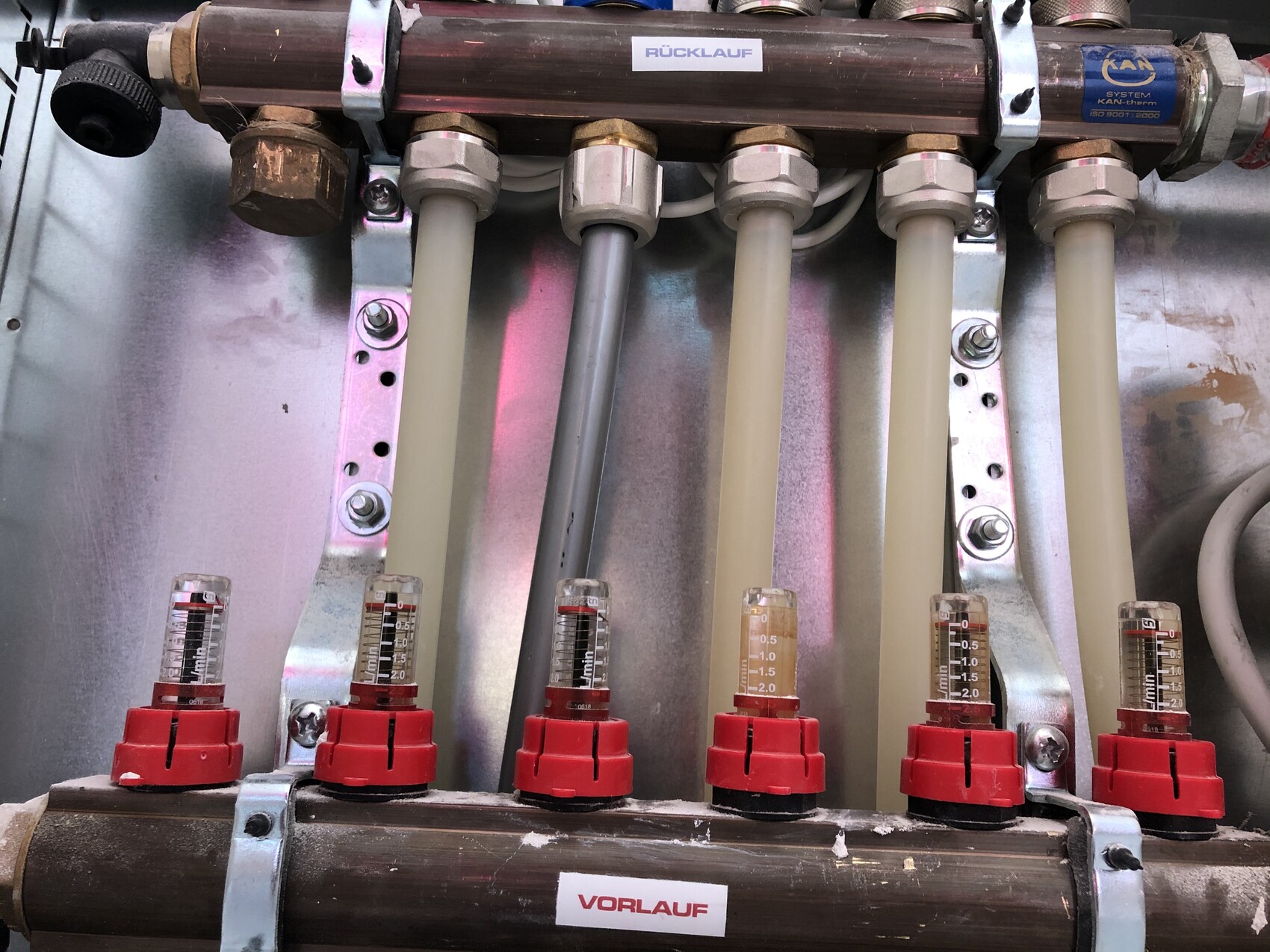

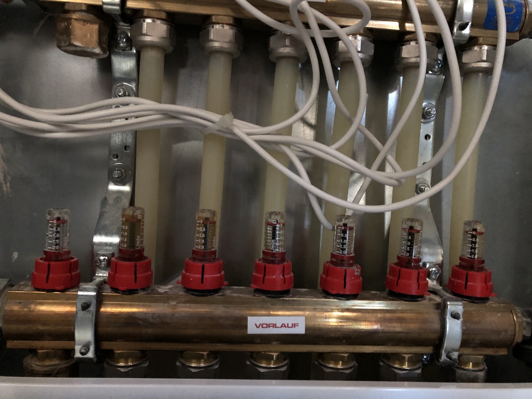

Ich habe endlich den Schlüssel für meine Verteiler gefunden...
für mich sieht es aus, als wären diese schon komplett offen?

Verteiler mit sechs roten Regelventilen und Skalen an einer Kupferrohrleitung, Kabelgewirr darüber.
Fünf Durchflussmesser mit roten Einstellern an einer Rohrleitungsleiste, Vorlauf/Rücklauf.

Du musst Deine Durchflussregler dann fotografieren wenn die Wärmepumpe läuft.....so zeigen sie einfach nur "0" an.
Ansonsten schmeiss mal Deine Nachtabsenkung raus, das macht bei Wärmepumpe überhaupt keinen Sinn, bzw. spart Dir nichts.

Ah ok... also dieser rote Ring bewegt sich dann quasi runter und zeigt die Durchflussmenge an?
