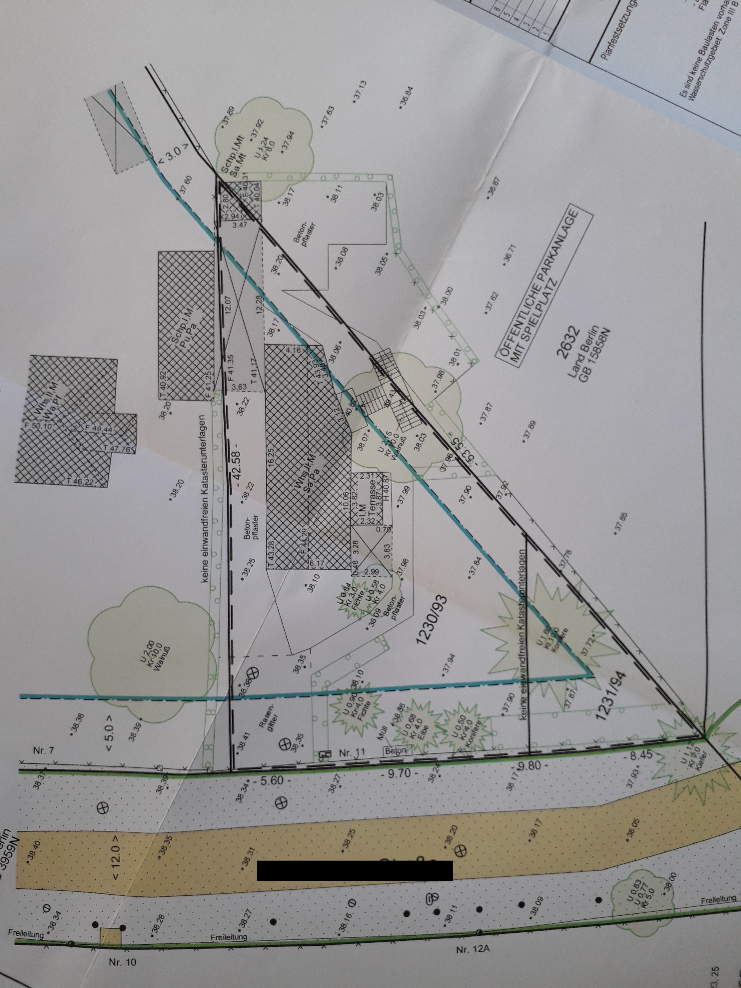

Wenn du 400 TEUR bietest, dann hättest du 200 TEUR für den Umbau. Das könnte klappen.
Sowas hatte ich mit auch schon überlegt, allerdings habe ich jetzt den Lageplan bekommen und für mich sieht das so aus, als ob das Grundstück über die Grenzen bebaut wurde. Da steht dann lapidar der Kommentar: "Keine einwandfreien Katatsterunterlagen".
Was sagt ihr dazu?
Damit hat sich's ausgeträumt oder?
Ist das Haus ein Ladenhüter, weißt du das?
Naja, die Anzeige ist seit etwa zwei Monaten online. Das kann in Berlin schon ein Ladenhüter sein...

Die Frage kannst Du eigentlich kaum ernst meinen: Erdgeschoss als Kammernsuite (mit Bad als Durchgangszimmer !!!); nicht nur die anderen Stockwerke, sondern eigentlich auch die Mehrheit der Nachbarzimmer sind nur oder zumindest besser von außen zugänglich; das Haus ist quasi wie ein Wohnmobil ohne Durchgang zwischen Fahrerhaus und Kabine - einfach nur gruselig. Ladenhüter, ladenhüterer, am ladenhütersten. Ob geschenkt oder etwas mehr oder weniger ein fairer Preis wäre, hängt wesentlich davon ab, ob an dieser Stelle drei Wohneinheiten und deren Ferienvermietung erlaubt sind. Genau da wird der Hase im Pfeffer liegen und den Verkaufsdruck erzeugen: viele Städte erlassen mittlerweile Satzungen "gegen Air bnb". Als Umbauobjekt in ein Einfamilienhaus ist die Hütte aber strukturell ungeeignet, da sind Substanz und Schönheit nur Marginalien ganz weit am Rande, und selbst der Wertfaktor "Lage" schafft es hier einmal, bis zur fast vollständigen Blässe zurückzutreten (wie gesagt: als Ferienwohn-Vermietobjekt mit Cashcow-Potential, aber für Familienwohn-Selbstnutzung nicht einmal die Mülltonne wert).
nur mit dem was im vorhandenen Teil gemacht werden soll, muss ich mit 100 TEUR rechnen,
So teuer wird der Abriss nicht. Aber erfahrungsgemäß sind Eigentümer von Schrottimmobilien in guten Lagen zu wenig verhandlungsbereit. Also, Krönchen richten und weitersuchen.
