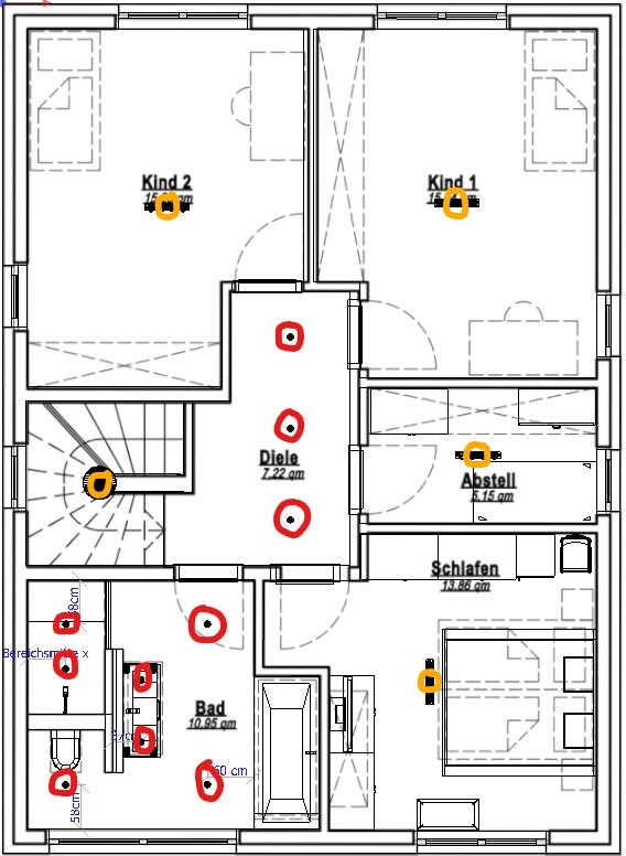

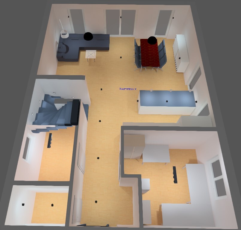

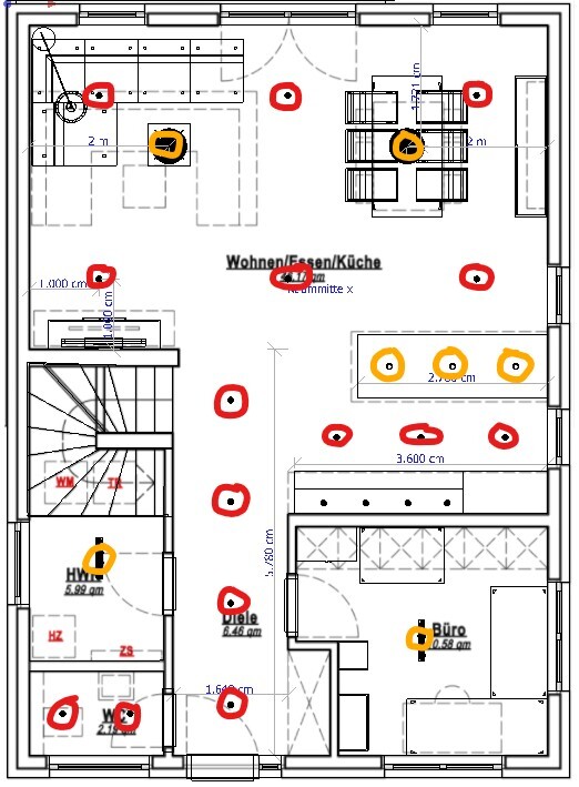

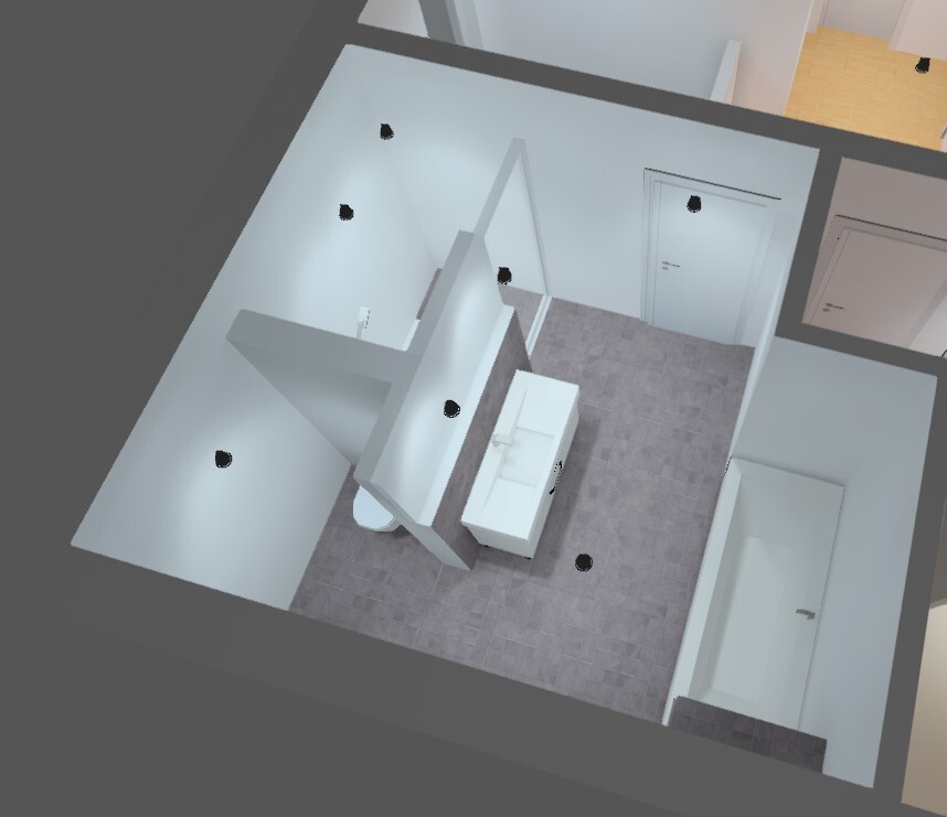

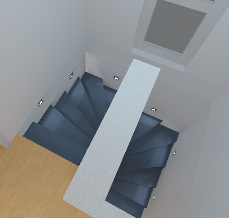

mambo1988 20.04.2020 18:39
ich habe es nun endlich geschafft unser zukünftiges Haus in DIALux 1:1 nachzubauen.
Vielen Dank noch mal für die Anregungen und Hinweise. Wir haben versucht vieles zu berücksichtigen.
Anbei findet ihr die aktuelle Planung. Spots sind rot und Deckenauslässe sind orange markiert.
Gibt es noch weitere Tipps/Anregungen?
AMNE3IA 20.04.2020 19:16
Hallo Mambo,
paar Anmerkungen hätte ich noch:
EG
Wohnzimmer: Pendelleuchte und die Leuchte hinter dem Sofa finde ich schick.
Esszimmer: Pendelleuchte über dem Esstisch auch gut
Wohn- und Esszimmerspots: Wann werden die Spots benutzt?
Küche: Gut
Flur:Gut
Treppe:Gut
Büro: Die Lampe ist gut als Grundbeleuchtung.
Ich würde auf jeden Fall über dem Arbeitstisch über Arbeitsbeleuchtung nachdenken.
Z.B. Links und rechts über dem Bürostuhl eine diffuse, blendfreie Beleuchtung oder zumindest eine Tischlampe.
Hauswirtschaftsraum: Gut
Gäste-WC: Vielleicht noch Spiegelbeleuchtung.
OG
Kind 1 und 2: Die Grundbeleuchtung ist ok.
Zusätzlich wieder extra Beleuchtung über den Arbeitstischen.
Ist nicht besonders angenehm mit Lichtquelle hinter dem Rücken zu arbeiten.
Flur:Gut
Abstellraum: Sind da hochschränke eingeplant?
Schlafzimmer: Grundbeleuchtung ist ok.
Wollt ihr keine Lampen links und rechts neben dem Bett haben?
Entweder Pendelleuchten über dem Nachttisch oder Wandleuchten.
Bad: Bin immer noch der Meinung dass im Toilletenbereich eine schicke Wandleuchte mit angenehmen Licht besser wäre als ein Spot.
Dusche ist ok.
bei den/dem Spiegel über dem Waschtisch auf jeden Fall zusätzlich für Frontalbeleuchtung sorgen.
Die Spots wären direkt über dem Kopf. Ist nicht ganz so schick. Gibts hässliche Schatten unter den Augen, Nase und Kinn.
Gruß AMNE3IA
