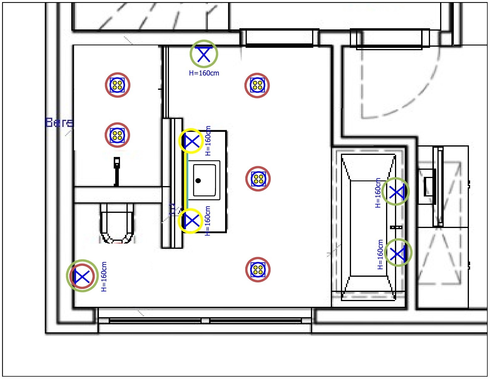

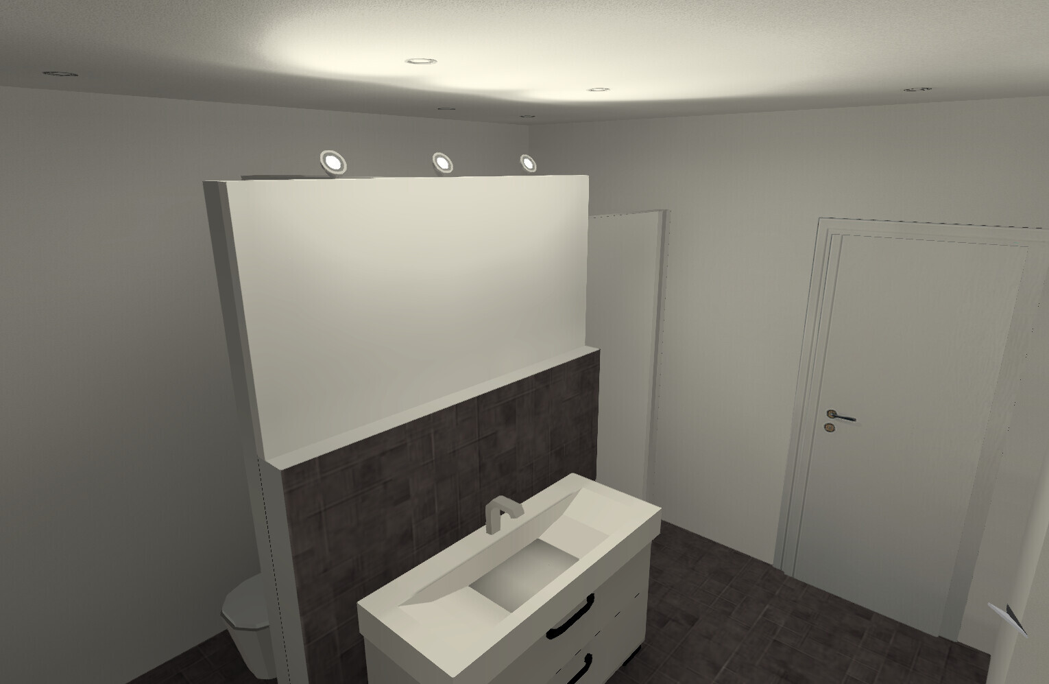

Jetzt wohl noch unser größtes Thema das Bad. Hier sind wir leider auch noch nicht zufrieden:
Die Wand im Bad ist ca. 2,20m hoch geplant. Ich denke darüber nach, dass hier eine LED-Leiste für die Grundbeleuchtung ausreichen könnte. Ich suche noch nach einer LED-Leiste welche etwas ausgerichtet werden kann. Dafür fallen dann die vier Spots weg. Ähnlich so nur halt mit vielen kleinen LEDs:
Badezimmer mit weißem Waschtisch, dunkler Fliesenwand, drei Deckenleuchten, Tür rechts
WC-Seite: Hier konnte ich auch noch keine alternative Lösung mit einer Wandleuchte oder ähnliches finden, welche uns wirklich gut gefällt.
Dazu kommt dann noch eine Spiegelleuchte.
Schaltung stelle ich mir so vor:
Doppelschalter neben der Tür:
1. Grundbeleuchtung LED-Leiste
2. Beleuchtung Spots Dusche und WC
Weiterer Schalter für eine Spiegelleuchte
Gibt es sonst noch weitere Anmerkungen/Tipps?

dein ursprünglicher Entwurf fürs Bad gefällt mir eigentlich ganz gut. Mach die Spots dimmbar, dann hast du auch gemütliche Atmosphäre beim Baden.
Zusätzlich noch einen Spiegelleuchte und fertig.

Vielleicht als Idee:
Rot: Grundbeleuchtung Spots und WC Wandleuchte.
Gelb: Arbeitsbeleuchtung (Spiegellicht). Da gibts ja auch mehrere Möglichkeiten.
Pendelleichten oder Wandleuchten links und rechts neben dem Spiegel oder integrierte Spegelbeleuchtung.
Grün: Gemütliche Beleuchtung mit Wandlampen dimmbar.
Weiss nicht ob es geht, wenn man Wc Wandlampe auf zwei Schalter legt.
Die Lampe also als Haupt- und gemütliche Beleuchtung nutzen.
