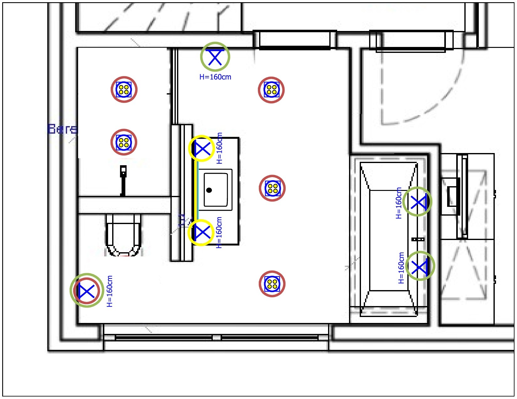

Da die Abstände relativ groß sind würde ich im Wohn- und Esszimmerbereich größeren Abstrahlwinkel nehmen. Keine Spots mit 38-40°.
Durch den Hochschrank (planoben?) verschiebt sich die Mitte des Raumes. Die Mitte des Raumes wäre dann ja zwischen Hochschrank und Wand. Andersrum wenn planunten eh nichts ist, dann ist die Lampenposition mit Fokus auf den Hochschrank gar nicht mal so schlecht.
Der Nachteil ist an den Tischleuchten auf den Nachttischen ist halt dass man sich die Fläche zustellt.
Das hat man nicht bei einer Wandleuchte oder Pendelleuchten.
Stimmt. Badezimmer planen ist nicht so einfach.
Vielleicht als Idee:
Rot: Grundbeleuchtung Spots und WC Wandleuchte.
Gelb: Arbeitsbeleuchtung (Spiegellicht). Da gibts ja auch mehrere Möglichkeiten.
Pendelleichten oder Wandleuchten links und rechts neben dem Spiegel oder integrierte Spegelbeleuchtung.
Grün: Gemütliche Beleuchtung mit Wandlampen dimmbar.
Weiss nicht ob es geht, wenn man Wc Wandlampe auf zwei Schalter legt.
Die Lampe also als Haupt- und gemütliche Beleuchtung nutzen.
Grundriss eines Zimmers mit mehreren Leuchten-Symbolen, Türen und Möbeln; Höhenangaben 160 cm.
