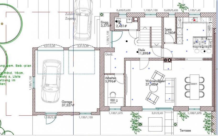

Unser Bau startet in 1 bis 2 Wochen und langsam müssen wir uns *** den Einbauleuchten einig sein, wo diese in die Fertigdecke geplant werden sollen.
Momentan haben wir diese so vorgesehen (siehe Bild):
Diele: 6 Stück
Wohnzimmer: 9 Stück
Küche: 8 Stück
In den anderen Räumen werden je andere Konzepte verfolgt.
Reicht diese Anzahl bei dieser Anordnung oder sollte man den Abstand verringern?

wieso wollt ihr die Dosen direkt im Werk mit verbauen lassen?
Es gibt durchaus wesentlich günstigere Varianten, wenn man ein wenig Eigenleistung einbringen möchte (Schätz ca. 20€ für 6 Spots in EL, statt ?40€? pro Spot im Werk)
Ob die Abstände ausreichend sind kann nicht beurteilt werden, da Deckenhöhe und der Abstrahlwinkel der gewünschten Einbauspots nicht bekannt ist.
Die Platzierung an sich sieht ganz Vernünftig aus.
Elektro1
15.10.13 22:50
Im Gästebad nur ein Spot?
Über der Spüle in der Küche keine Spots?
Die schwarzen Punkte sind Deckenauslässe? Wo sind dann die fürs Ess- und Arbeitszimmer?
Ich würde die 2 Spots in der Küche im Arbeitsfeld auf drei erweitern, der Abstand dürfte zu groß sein, egal bei welchem Abstrahlwinkel.
Bei mir habe ich mit einem Abstand von 1,50m bei einer Deckenhöhe von 2,60 und einen Abstrahlwinkel von 40° Grad geplant.
Mit Lineal, Bleistift, Papier und Geodreieck kann man den Abstand recht leicht ermitteln.
Bevor gefragt wird wie die Dosen in EL montiert werden können:
Kauft 125mm oder 150mm HT Rohr (nicht KG Rohr) und entsprechende Deckel für das HT Rohr. Sägt das HT Rohr in ca. 13-15cm lange Stücke, je nach Dicke des Ortbetons.
Schliesst die gesägten Stücke einseitig mit dem Deckel und verklebt diese. Bohrt 2 Löcher für die Kabelführungen, idealerweise setzt ihr in die Löcher Kabelverschraubungen.
Wenn die Filigrandecke gesetzt wird, geht's an die eig. Arbeit.
Zeichnet die jeweiligen Punkte an die Decke, bohrt mit einem 8mm Bohrer ein Loch hindurch.
Von oben setzt ihr nun die Dosen mittig von dem gebohrten Locht und fixiert die Dosen auf der Filigrandecke, so dass sie nicht verrutschen können.
Nach dem der Beton gegossen wurde, könnt ihr mit einem Kernbohrer 60-80mm die Löcher in die Decke bohren / fräsen.
Fertig.

Gibt es nicht natraeglich die Möglichkeit ein Spot zu verbauen ? Genau an der stelle wo eigentlich ein Deckenauslass wo eine Lampe ist ?
