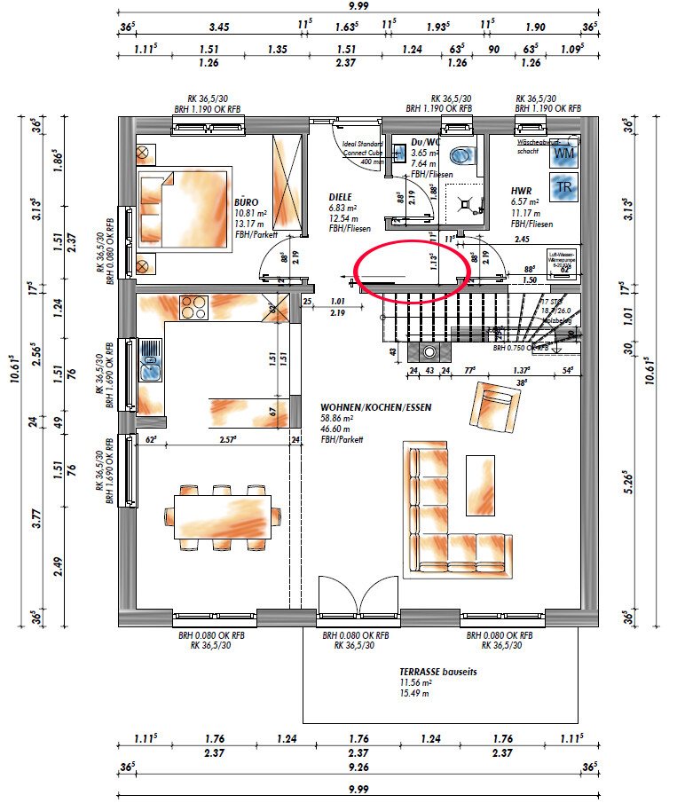

gerne würde ich eure Meinungen zu unserer derzeitigen Planung hören. Das Grundstück ist ca. 460 qm groß, aber trapezförmig. Daher rutschen wir mit dem Haus an die Südgrenze des Grundstücks und packen die Garage oben drüber. Das Grundstück ist bereits gekauft und bezahlt. Es gibt keinen Bebauungsplan, daher sind die folgenden Werte als Richtwerte zu verstehen.

Der derzeitige Plan ist mit ca. 190 qm sehr groß. Wir sind am überlegen an der Südseite etwas wegzunehmen um am Ende auf ca. 170-180qm zu kommen.

Der Grundentwurf stammt von der Danwood-Website (Haus Park 181W), allerdings ist dort die Treppe in der Mitte von Wohnzimmer und Küche. Da wir eine offene Treppe möchten aber durch die Treppe in der Mitte des Raumes sehr viel Platz verloren geht, haben wir die Treppe umgesetzt und entsprechend das OG umgeplant. Vorher hatten wir uns Pläne und Zeichnungen für ein Bungalow überlegt, aber dann wegen Geschossflächenzahl und Grundstücksform wieder verworfen.
- Generelle Meinungen gewünscht
- Sehr ihr Verbesserungspotenzial bei der Raumaufteilung?
- Was haltet ihr von der offenen Bauweise (Flur, Treppe, Wohn-Küche)?
- Was haltet ihr von den Fenstern zur Südseite? Ich habe bedenken dass es bei so vielen Fenstern im Sommer extrem warm im Haus wird.

Was sagt denn der Statiker zu dem schönen großen WZ? Muss da noch ne Säule rein oder reicht die an der Küche?
Garderobe sieht mir sehr knapp aus.

Statik ist OK, die Säule an der Küche und neben dem Kamin reichen aus.

Grundriss Erdgeschoss: Wohnen/Küche/Essbereich, Büro, Diele, Terrasse.
Hier wäre eigentlich der perfekte Ort für einen Garderobenschrank. Aber der Platz ist zu schmal und die Schiebetür gehört dann in die Wand.
Ich würde noch so 50cm vom WZ opfern und samt Treppe nach planunten verschieben. Täte auch dem HAR gut. Im OG sollte das machbar sein, ohne große Wohnlichkeitsverluste.
Nur so nebenbei gefragt, unter die Treppe kann man jetzt aber nicht schauen, oder doch? Mir fehlt hier der Sichtschutz, denn dort nisten nur die Wollmäuse, wenn das offen bleibt.
Hatten wir überlegt, ist uns aber nicht wichtig. Ganz im Gegenteil: Wir haben das WZ genau 50cm größer gemacht als in unserer ersten Planung, weil uns der Platz sonst nicht genug war. Der HAR geht unter die Treppe, dort sind die 50cm trotzdem verfügbar.
Die Treppe ist von Wohnzimmerseite geschlossen. Da kommt nur eine Holzablage für den Kamin rein.
