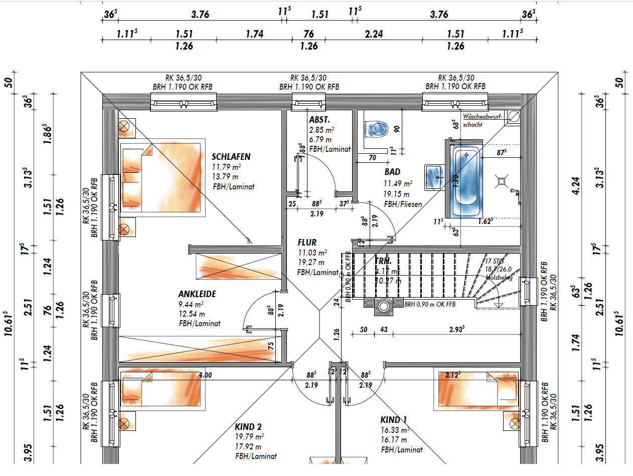

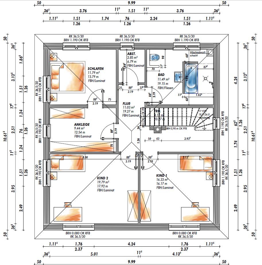

ich muss noch mal eine Frage stellen. Wir haben den Grundriss jetzt ein wenig angepasst und sind im Moment wirklich sehr zufrieden. Das Einzige, was uns im Moment noch stört, ist das Schlafzimmer. Wir haben ein 180x210 Bett und das Schlafzimmer ist ca. 313x376 cm groß. Im Endeffekt gibt es nur die Möglichkeit das Bett mit dem Kopf an die 313cm Wand zu stellen. Auf der Unterseite vom Bett würden ca. 166 cm frei bleiben, was is OK finde. Allerdings würde das bedeuten dass auf den Seiten jeweils nur ca. 66 cm zum Ein- und Aussteigen übrig bleiben und das finde ich persönlich sehr beengt. Wir haben schon überlegt die Wand zwischen Schlafzimmer und Ankleide zu verschieben oder zu entfernen, da wir nicht wirklich großen Wert auf eine Ankleide legen. Allerdings weiß ich nicht wie das von der Statik ist, da es sich um eine tragende Wand handelt (im Untergeschoss befindet sich dort auch die tragende Wand). Alternativ haben wir überlegt die Wand nur halb zu entfernen in der Hoffnung mit einem Sturz arbeiten zu können. Was sagt ihr dazu und findet ihr 66 cm auf beiden Seiten zu eng?
Danke schon mal vorab!
kbt09 schrieb:
Und warum kann man das Bett nicht drehen? und dafür rechts und link 2 schmale Fenster oder nur recht vom Bett?
180 breit, das ist doch Matratzenbreite, Boxspringbett?
Die Wand im Kopfbereich zu entfernen ist aber auch nicht schön. Warum diesen Gedanken?Ja, ist ein Boxspringbett. Wenn man das Bett dreht, dann bleibt auf der Unterseite vom Bett ungefähr 90 cm übrig. Da dort aber noch eine Kommode und Fernseher hin sollen, würde das auch zu eng werden. Der Gedanke die halbe Wand wegzunehmen kam uns nur, da wir denken dass es für die Statik so am einfachsten wäre. So würde das Zimmer einfach einen größeren offeneren Eindruck machen. Ob´s wirklich hilft, keine Ahnung, deswegen Frage ich hier Ähnliche Themen
