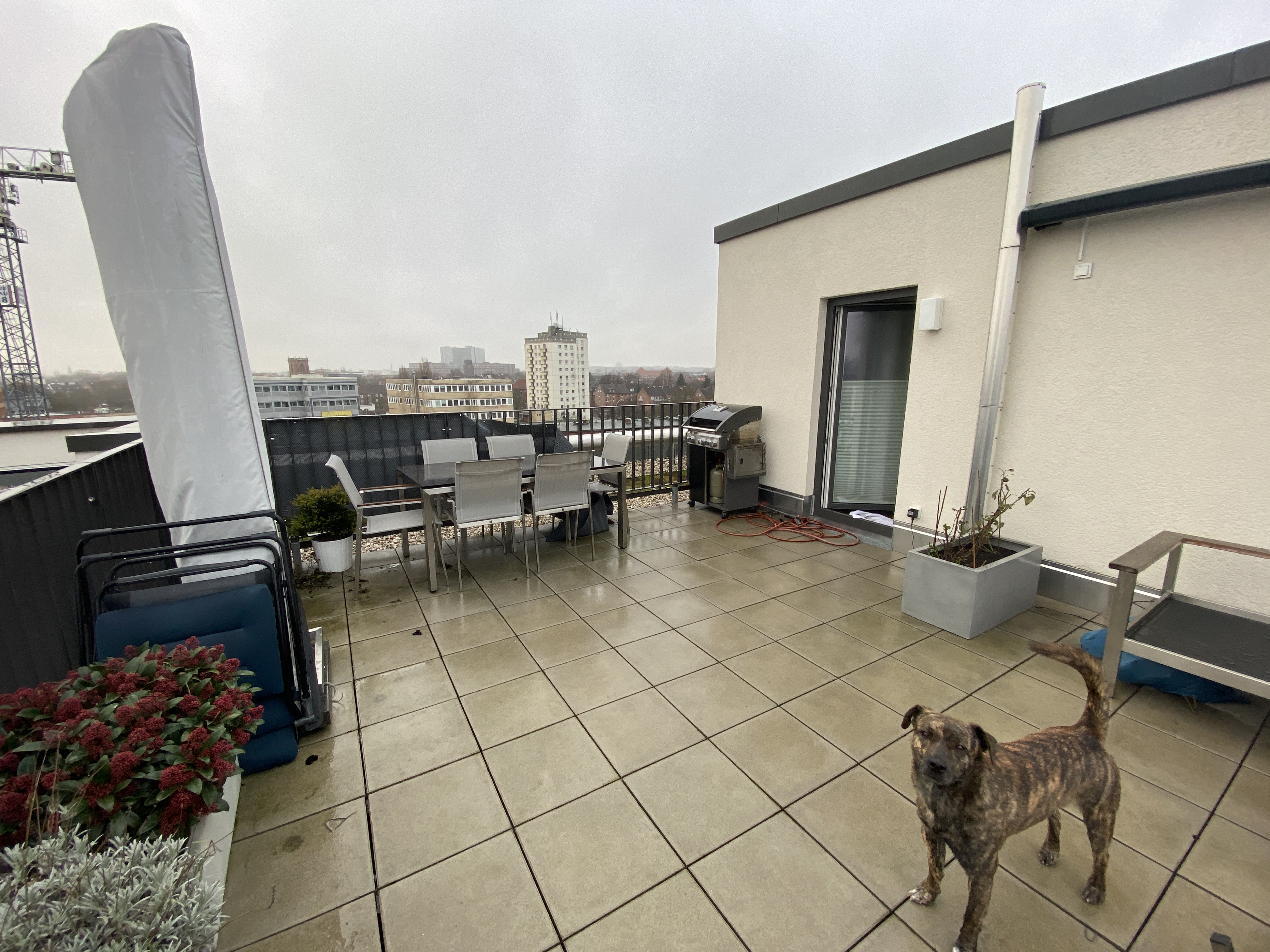

ich denke derzeit über eine Terrassenüberdachung auf der Dachterrasse nach.
Was möchte ich erreichen?
Grundsätzlich möchte ich die Terrasse mehr Tage im Jahr nutzen können. Aktuell ist es so, dass es schnell frisch wird, wenn die Sonne untergeht und etwas Wind aufkommt. Ich stelle mir vor, dass meine angedachte Lösung (s.u.) die Terrasse - speziell den Essbereich - vor Wind und (leichtem) Regen schützt, gleichzeitig aber die Großzügigkeit der Terrasse nicht nimmt, weil sie Richtung Lounge (steht unter der Markise) offen bleibt. I.d.R. haben wir hier Westwind.
Die Herausforderungen sind insbesondere der Wind, der auch bei gutem Wetter praktisch immer da ist (7. OG). Da kommt auch der Sonnenschirm schnell an seine Grenzen.
Nachdem ich mir im letzten Jahr eine Markise hab montieren lassen und trotzdem die meiste Zeit des Tages dank zu tief oder zu seitlich stehender Sonne kaum Schatten am Sitzplatz habe, soll die neue Überdachung außerdem die spätnachmittägliche Sonne verdecken (bei Bedarf).
Hier mal ein Bild. Die Terrasse ist 5m tief und 6m breit. Die Wand ist Norden.
Die Markise hat ca. 3,25m Breite. Links von dem Abluftrohr sind ca. 2,85m Wand.
Nicht zu erkennen: Das Rohr kommt 20cm von der Wand entfernt aus dem Boden, man könnte bei geändertem Verlauf nach oben das Terrassendach also ca. 3m breit machen.
Dachterrasse mit Esstisch und Stühlen, Grill, Pflanzkübeln; braun gezeichneter Hund im Vordergrund; Stadtblick.
Folgende Idee:
3 (breit) x5m (tief) Lamellendach (alternativ Markise, z.B. Q.bus) mit Zip-Wänden Richtung Westen (auf dem Foto oben) und Süden (links). Die Lamellen müssen nicht einfahrbar sein, das sprengt das Budget.
Ich hoffe, das Geschriebene ist nachvollziehbar für euch. Ich würde mich über eure Meinungen freuen, gerne Erfahrungsberichte zu Lamellendächern und Empfehlung zu Herstellern / Modellen. Auch, ob aus Erfahrung die Erwartung an den Windschutz erfüllt wird, also bei heruntergefahrener ZIP-Markise z.B. auch Kartenspielen möglich wäre.
Durch die ungeschützte Lage muss die ganze Anlage auch entsprechend windstabil sein.
Angebote von corradi und Warema (Lamaxa L 50) kommen nächste Woche, werden aber wohl über 30k mit Zips, LEDs und Heizstrahler liegen. Das finde ich extrem viel Geld, scheint aber "normal" zu sein. Lieferzeit Warema sind derzeit ca. 6 Monate, so lange möchte ich eigentlich nicht warten, freue mich daher über jede Alternative.
Ein Q.bus wäre ca. 50% günstiger, finde das Lamellendach jedoch deutlich schöner.
Danke vorab für euren Input, gerne auch kritisch.

Sonnenschirme gibts auch in gut zB von Glatz.
Ein Sonennsegel kann auch was sein, die gibts problemlos auch mit Bft 7/8 Freigabe. Kosten ca. Größenordnung vom qbus

Wir haben uns nach langem Überlegen gegen ein Lamellendach und für ein verglastes Dach mit Markisen entschieden. Hauptgründe waren die eingeschränkte Regendichtigkeit sowie die Tatsache, dass es entweder Regen abhält und dunkel ist oder hell, aber dafür wird man ggf. nass. Die Kosten sind allerdings ähnlich.

Das löst mein Problem nicht. Ich möchte den Wind abhalten, nicht aushalten.
wie habt ihr es denn an den Seiten gelöst? Ein dichtes Dach alleine bringt ja noch nicht viel, wenn es von der Seite rein regnet. Oder ist das so riesig, dass ihr dann immer trocken sitzt?
Gut, dass du das nochmal sagst, denn deine eigenen Gedanken gingen selbst nur Richtung stabiler Sonnenschutz. Auch ein Lamellendach bringt dir bei der Höhe nämlich rein gar nichts, wenn es dir um Seitenwinde geht.
Dazu wirst du den Balkon 1,8m besser 2m hoch einfassen müssen z.B. mit Glasgeländer. Wenn zu teuer, dann einen kleinen Teil des Balkons derart einfassen. Ob ein "Zip Seitenteil" dafür in Frage kommt ... nunja.
