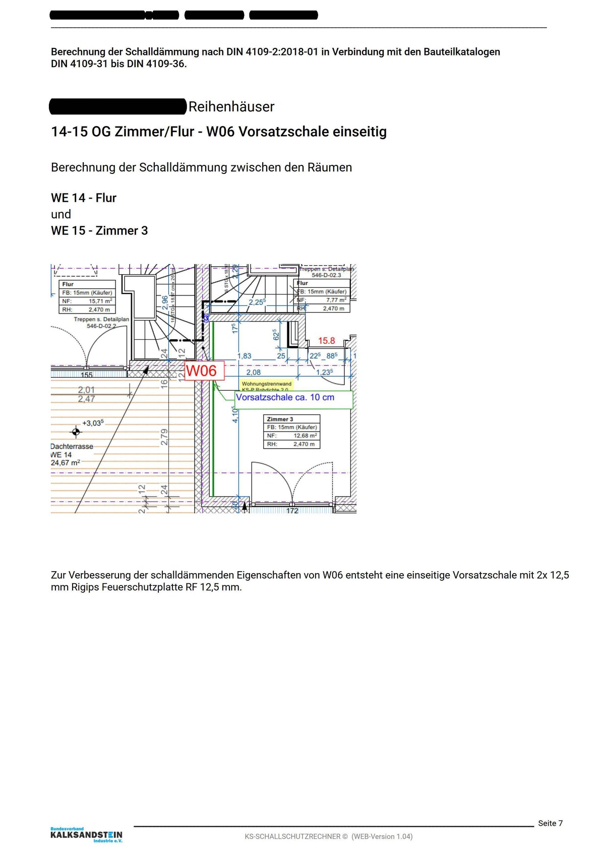

So, wir sind einen kleinen Schritt weiter, dass Schallschutzgutachten liegt nun vor. Folgender Sachverhalt ist für mich nach Abstimmung mit dem Anwalt, Baugutachter und Studium der aktuellen Rechtsprechung klar und unstrittig:
1) Obwohl es ein WEG-geteiltes Reihenhaus bzw. Wohnung ist, sind die schalltechnisch die Anforderungen an ein Reihen-/Doppelhaus zu erfüllen.
2) Es sind die Anfordernungen an einen erhöhten Schallschutz zu erfüllen. Als Ergänzung: Selbst die Vertragsklausel "Die Firma ### GmbH errichtet die Baumaßnahme nach der Schallschutznorm 4109. Ein erhöhter Schallschutz wird ausdrücklich nicht vereinbart" ist unwirksam und folglich war in diesem Fall ein erhöhter Schallschutz geschuldet.
3) Welcher Schallschutz nun exakt geschuldet ist, muss anhand des Vertrags festgelegt werden. Dies wären dann typischerweise das Beiblatt 2 der DIN 4109 oder die Schallschutzstufen II oder auch III der VDI 4100 oder DEGA-Empfehlung 103 Stufe A, also irgendwas >= 67dB (Luftschall) und <=35-39 dB (Trittschall)
Außerdem hat mir der GU mitgeteilt (darf er bestimmt nicht, aber das Verhältnis ist gut zwischen uns), dass er dem Bauträger vertraglich das Mindesmaß gem. DIN 4109 schuldet und gem. Schallschutzgutachten durch die Vorsatzschalen erfüllt. Er hat mir auch bestätigt, dass ein erhöhter Schallschutz damit nicht erfüllt ist. Dies betrifft aber, womit er auch richtig liegt, nur das Verhältnis zwischen mir und dem Bauträger. Ein gemeinsamer Termin mit Bauträger, GU und uns ist für den 25.04. terminiert.

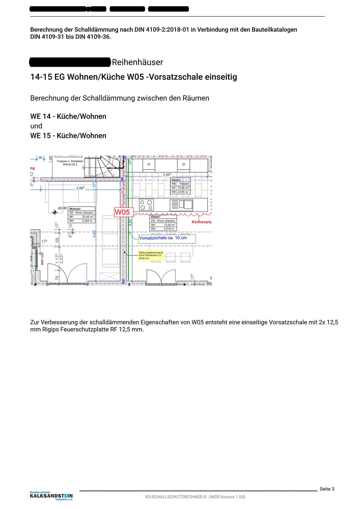

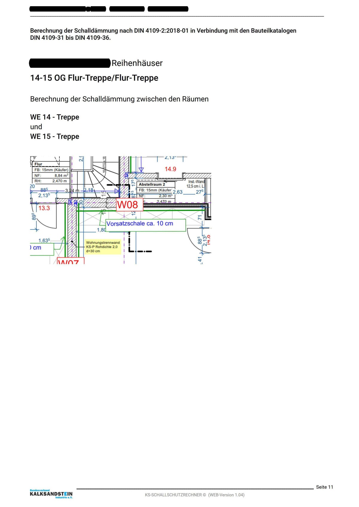

Den Nachweis habe ich in geschwärzter Form angehängt. Auf Seite 11 ist das Bild falsch, davon bitte nicht irritieren lassen. Sollten weitere Informationen gewünscht sein, bitte Bescheid geben. Das Gutachten ist noch etwas umfangreicher, ich wollte nur nicht direkt 20 Seiten hochladen. Ich freue mich auf eure Einschätzungen, ich selbst muss mich da erstmal ein bisschen durchkämpfen.

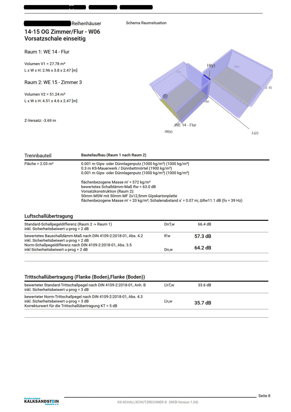

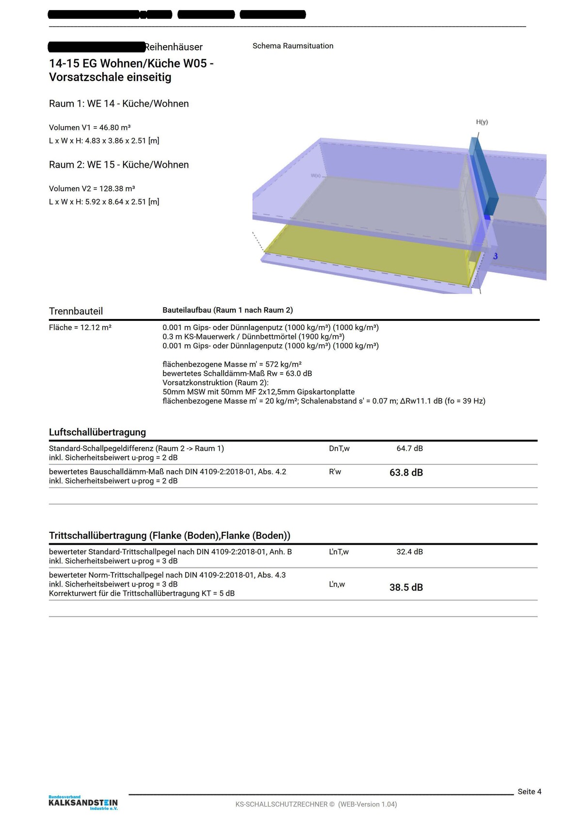

Ich habe mal versucht mich etwas einzulesen. Es sind einige Fehler hinsichtlich der Raumgrößen und -volumen drin. Ich denke aber nicht, dass das eine große Relevanz hat. Drei Fragen haben sich zusätzlich ergeben, vielleicht mag jemand eine Einschätzung abgeben:
1) Es scheint für mich so zu sein, dass an der Wand zwischen unserem Wohn-Essbereich und dem Wohn-Essbereich + Flur/Treppe ausschließlich die Trennwand zwischen den beiden Wohnbereichen betrachtet wird und der Treppenbereich vollkommen außer Acht gelassen wird (ersten beiden jpg vom Gutachten). Nach meiner Einschätzung geht doch von der Trennwand zwischen dem Flur-/Treppenbereich des Mittelhauses zu unserer Wohnküche ein deutlich größeres Schallrisiko aus. Die Fläche des Trennbauteils ist auch mit 12,12 m² angegeben, die Vorsatzschale und die Trennwand zum Nachbarn sind aber 14,86 m² (Habe noch einen Ausschnitt angehängt).

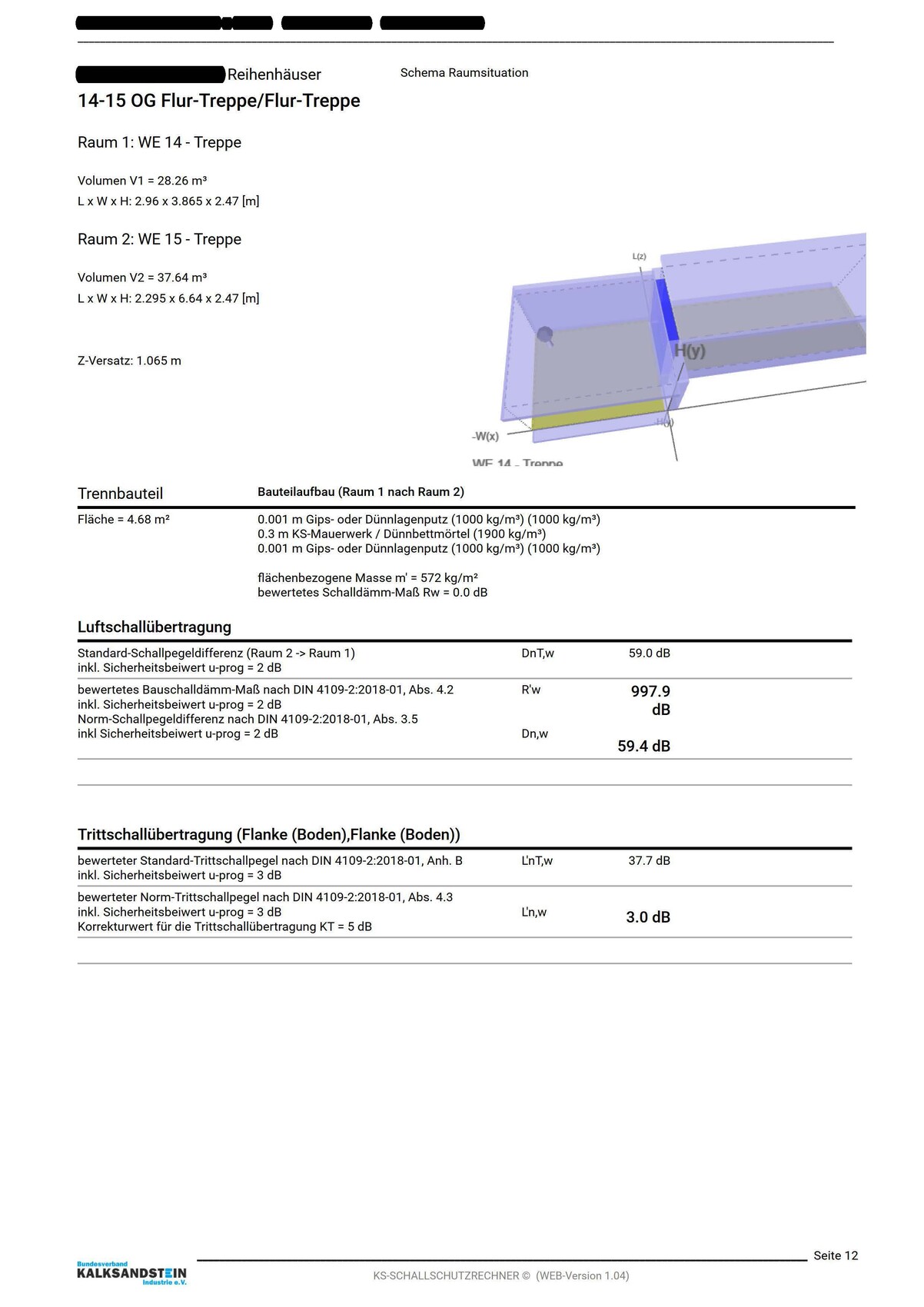

2) Die Werte bei den letzten beiden Seiten (Rw=997.7dB und Lnw=3.0dB) sind ja absurd. Sind die für den Fall irrelevant und wurden so gelassen oder hat einfach jemand seinen Fehler nicht gemerkt?
3) Ebenfalls bei den beiden letzten Seiten wo die Treppen beachtet werden, letztlich sind aber alle drei Fälle betroffen: Ist im Treppenbereich nur die Raumhöhe des jeweiligen Geschosses zu beachten oder nicht vielmehr die gesamte Höhe des Treppenbereichs? Oder hat das vielleicht gar keine Auswirkung?

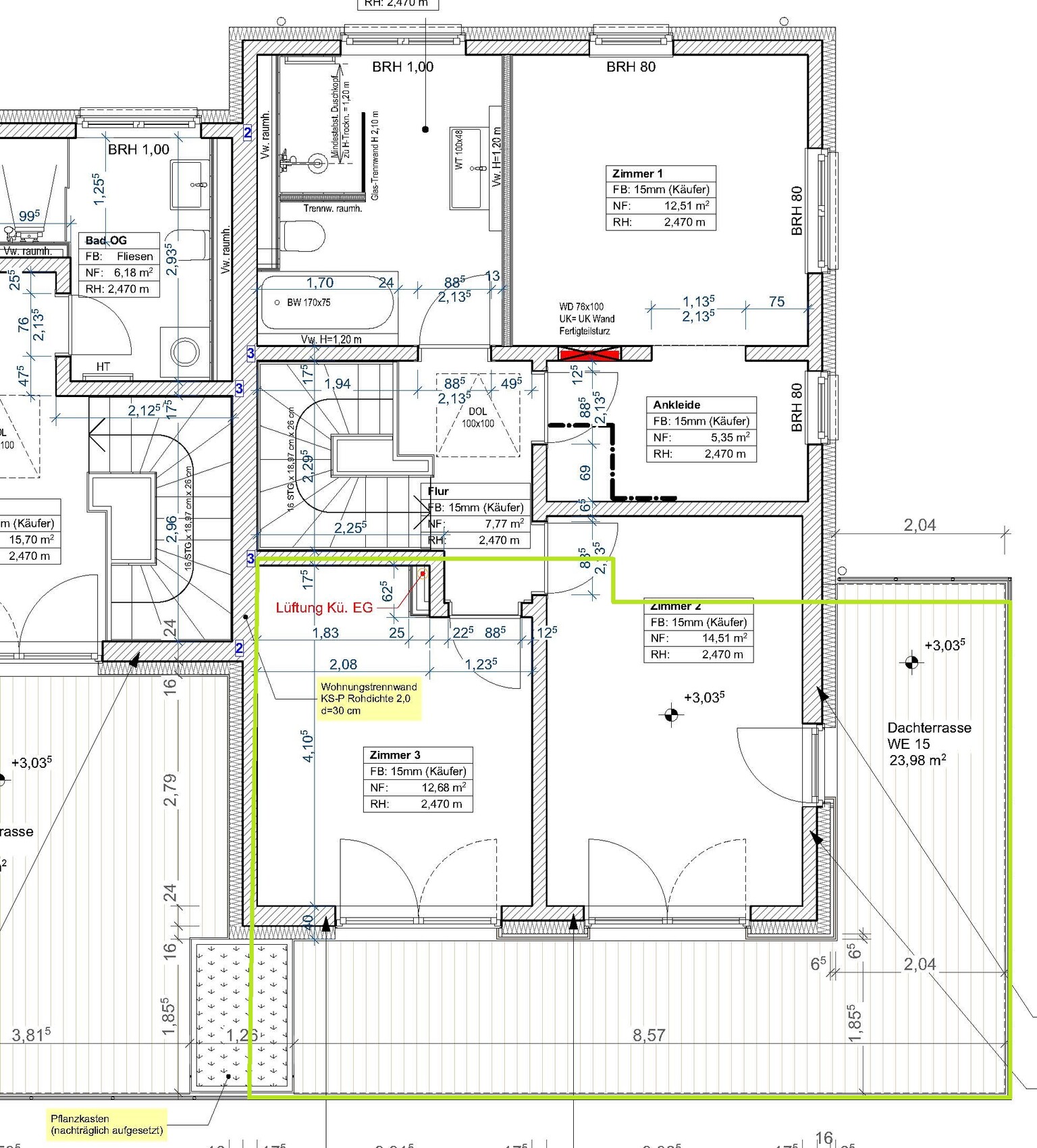

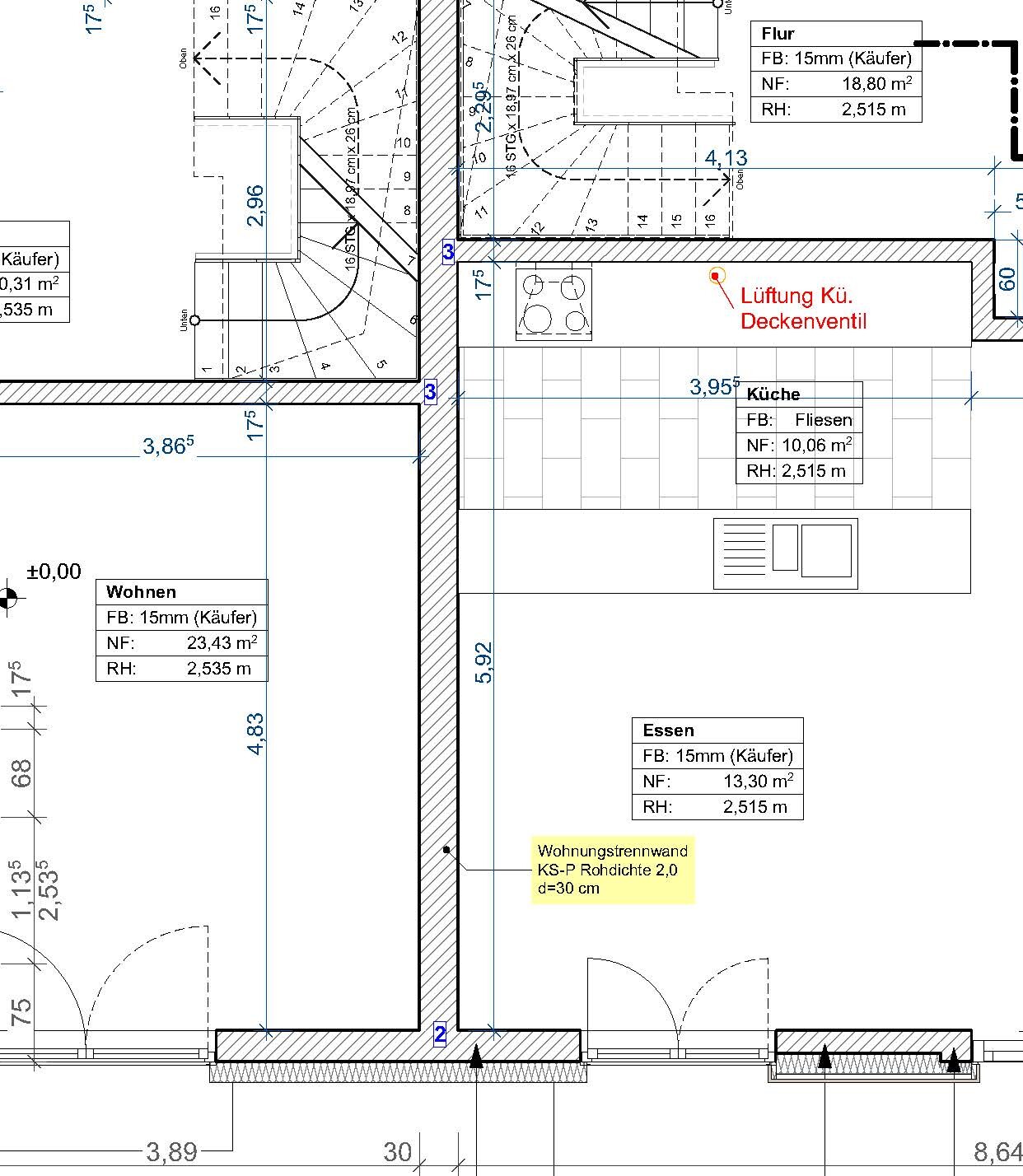

Es hat gedauert, Ich habe nun die Werte der Messungen erhalten. Es handelt sich um einen recht stark gekürzten Bericht, den mir der Bauträger zur Verfügung gestellt hat. Eine Veröffentlichung im Internet wird ausdrücklich ausgeschlossen, weswegen ich hiervon erstmal absehe. Dennoch möchte ich gerne die gemessenen Werte mit euch teilen.
Anbei erhaltet ihr noch einmal den Grundriss. Meine Einheit ist rechts zu finden. Der Grundriss ist vom Obergeschoss, das Wohnzimmer im EG (der einzige angrenzende Schutzbedürftige Raum) habe ich in grün zur Orientierung eingezeichnet.

Über eine Einschätzung würde ich mich freuen. Ein Termin mit dem Anwalt hinsichtlich des weiteren Vorgehens bzgl. der einschaligen Trennwand und den Schallanforderungen folgt hoffentlich noch diese Woche.
