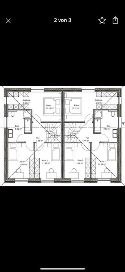

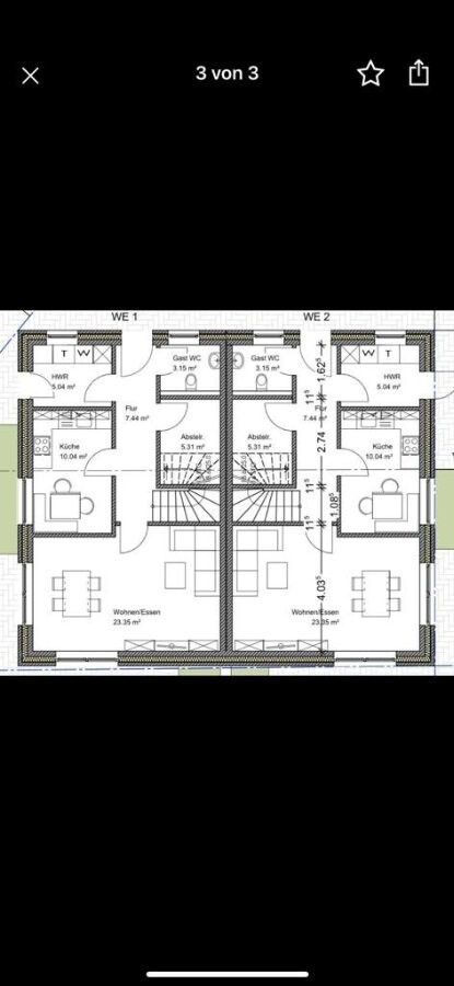

Ein paar Eckdaten zum Gebäude:
- Neubau Doppelhaushälfte im Stadtvillen Stil aus 2020
- Zwischenwand ist zweischalig mit Trennfuge (In der Trennfuge sieht man von außen das dort noch was zwischen sitzt)
- Bei den Dachbalken haben wir die Vermutung das die durchgehend sind
- Das Haus ist komplett mit Fließen ausgestattet

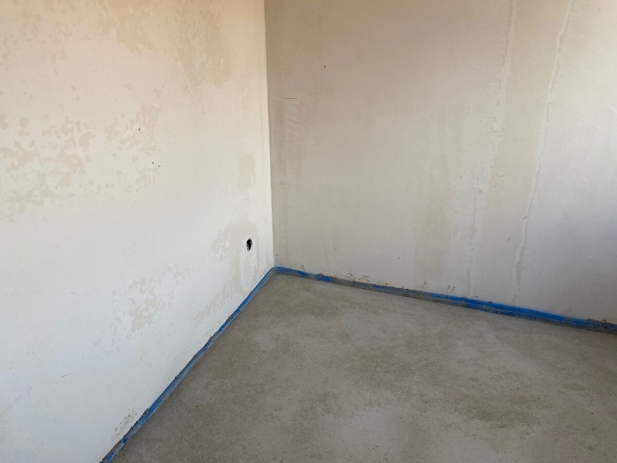

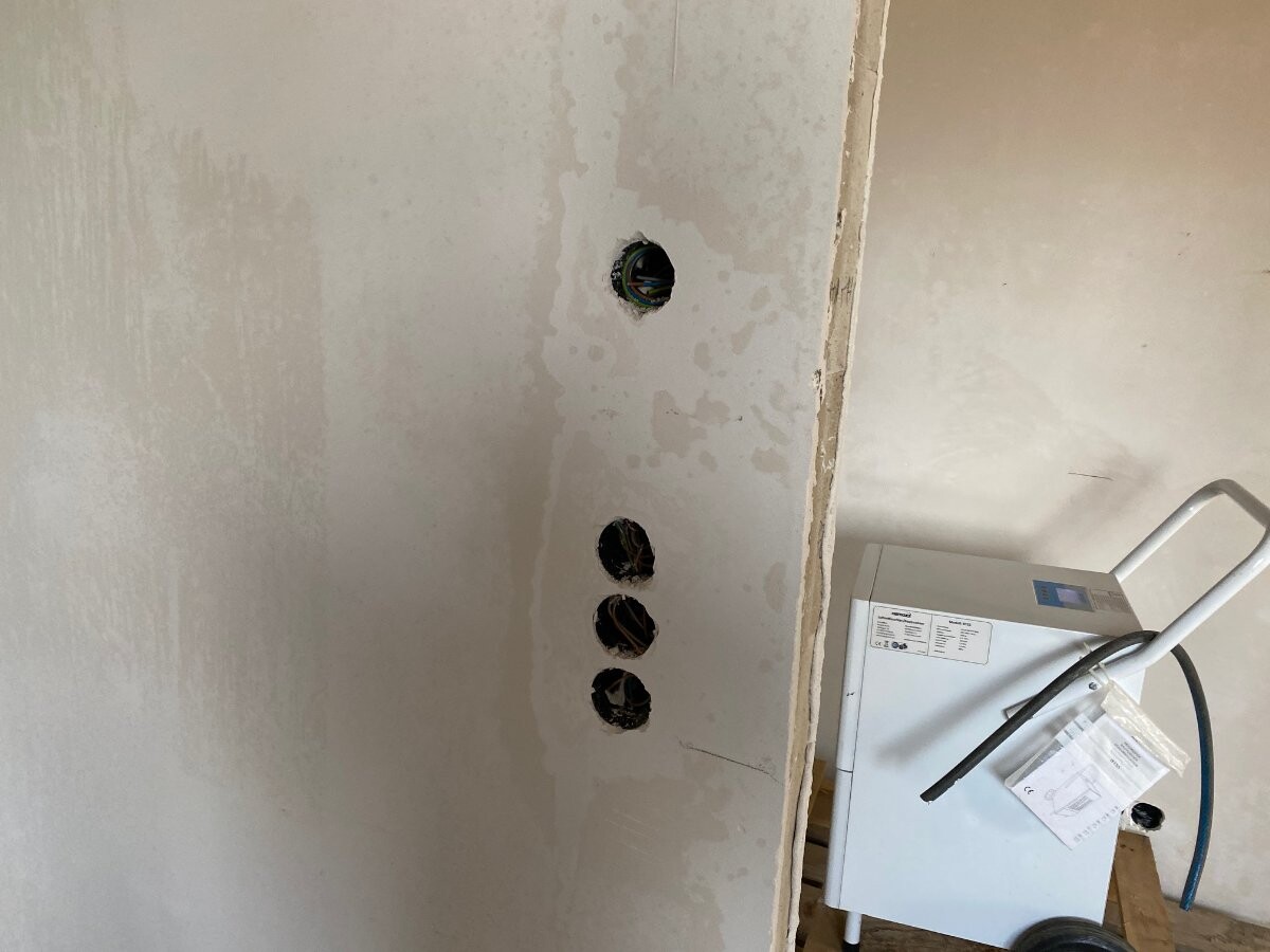

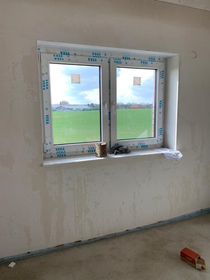

Zweifamilienhaus Grundriss mit zwei spiegelbildlichen Wohneinheiten, Flure und Kinderzimmer
Grundriss einer Doppelhaushälfte mit zwei identischen Wohnungen (Küche, Wohnzimmer, Treppenhaus).
Doppeltes PVC-Fenster in unfertigem Raum; Blick ins grüne Feld außerhalb.
Unfertiges Innenraumeck: kahle Wände, Putzreste und blaues Malerband am Boden.
Weiß verputzte Innwand mit mehreren runden Bohrlöchern; daneben ein Gerät mit Schlauch.

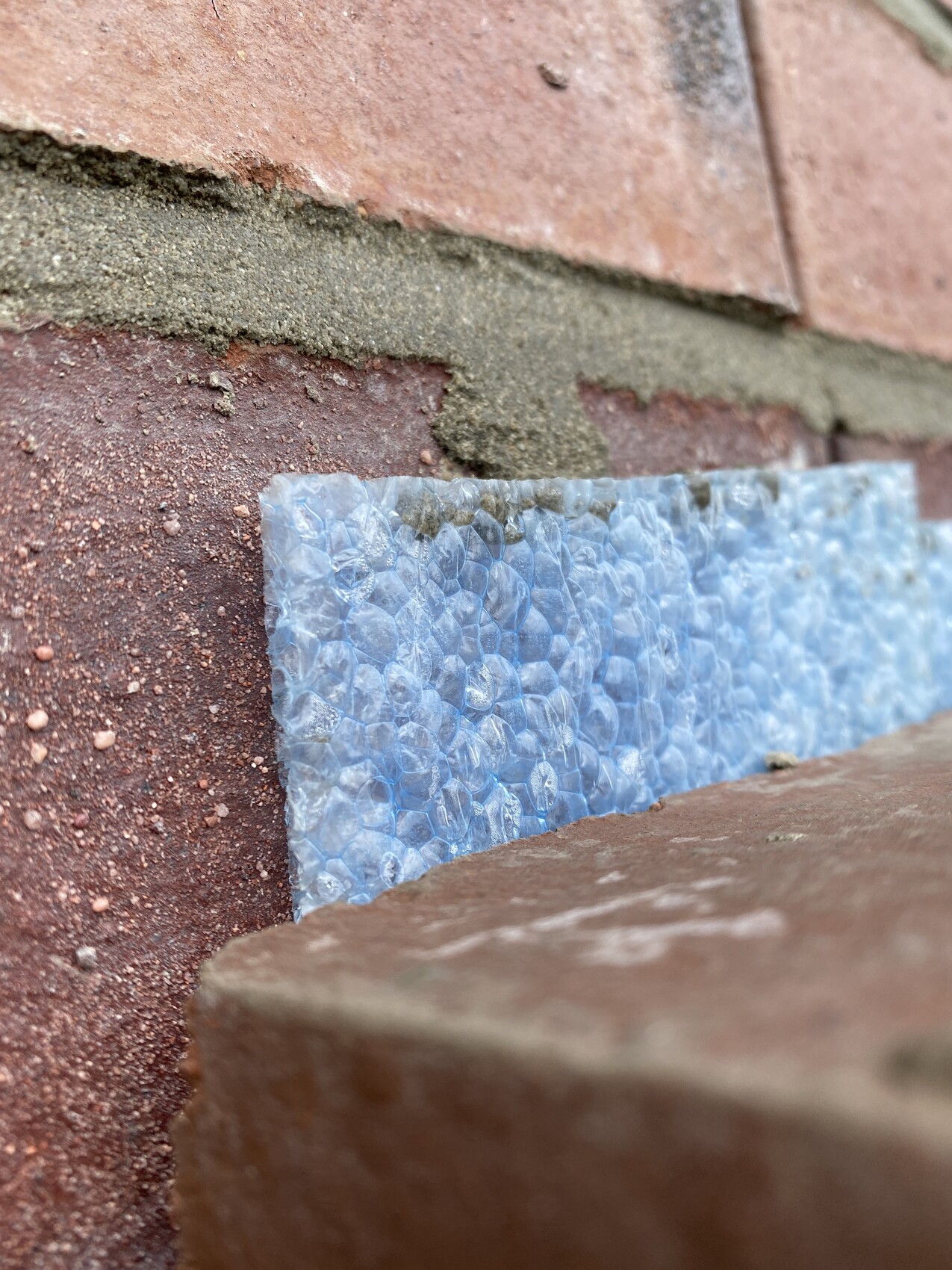

Die Trennwand ist zweischalig erstellt worden mit Trennfuge, in der Trennfuge ist noch etwas eingelassen. Was es genau ist, kann ich nicht beantworten.
Denex07
05.07.20 15:29
danixf schrieb:
Wie ist denn der Wandaufbau? Gerade die Doppelhaushälfte Trennwand.
Nachträglich was ändern ist wohl kaum möglich oder mit enormen Kosten verbunden.
Anbei ein Bild mit dem Material welches in der Trennfuge eingelassen ist.
Das gleiche Material haben die zwischen Hauswand und der gemauerten Abtrennung auf der Terrasse genutzt.
Nahaufnahme: blaue Luftpolsterfolie als Fugenfüller zwischen Ziegeln.
