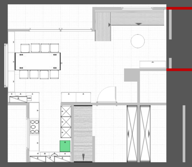

gibt es den Küchenbereich mit besseren Maßen? zB die Position der Säule?
Mal Bauen17.09.23 01:38
Der selbstgebastelte Grundriss aus dem Eingangspost ist gerade das Best-bemaßte was ich vom Küchenbereich anbieten kann,
Alternativ anbei der "offizielle" EG-Grundriss mit einigen Maßen.
Ja, das stimmt, das wird ab dieser Höhe hakelig. Die Kaffeemaschine kommt wahrscheinlich neben die Säule.
Das mit dem Geräteschrank kannte ich nicht und wäre tatsächlich eine tolle Sache für unsere Küchenmaschine, die nur sporadisch genutzt wird. Die Positionierung von schrank und Arbeitsplatte muss dann sinnvoll passen. In unserem aktuellen Küchenplan ist die Integration etwas schwieriger.
Darüber hinaus hat uns der heutige 2-stündige Küchenstudiobesuch mit zahlreichen neuen Ideen verdorben. Im Laufe der kommenden Woche erhalten wir ein neues Angebot/neuen Plan...
Genau, Bohnen auffüllen würde wohl gerade noch gehen, aber Wasserschale leeren, das geht gar nicht.

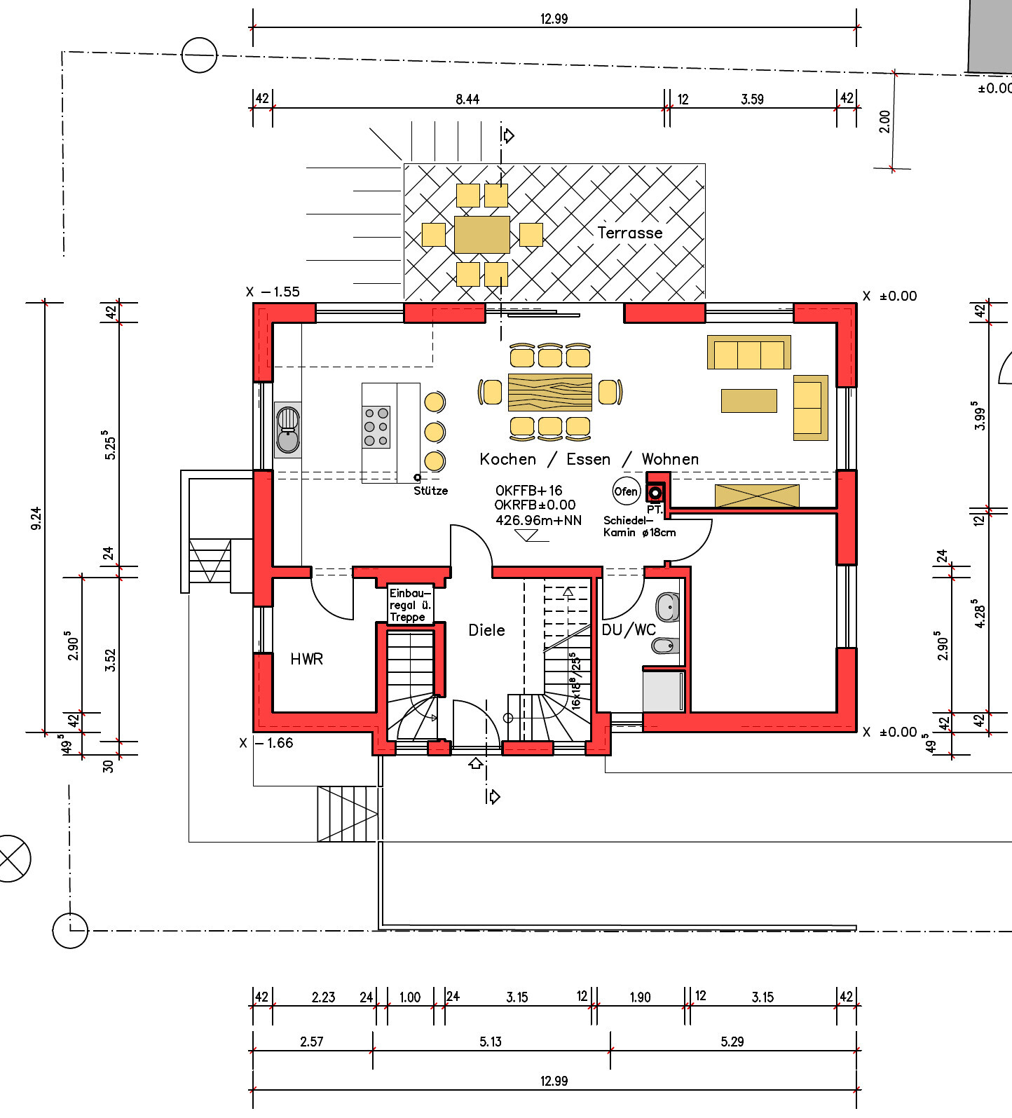

Warum ist der Hauswirtschaftsraum (Funktion?) genau da, wo es die Aussicht gibt?
Mal Bauen17.09.23 17:15
Da im Thread mehrere Konzepte diskutiert wurden muss ich nochmal fragen, auf welchen Post du dich genau beziehst?
Der Hauswirtschaftsraum ist baulich durch die Bestandsimmobilie gegeben. Dort war eine kleine Küchenzeile drin. Durch Dämmmaßnahmen wird der Raum dann nochmal ein wenig schrumpfen. Wir sehen im Hauswirtschaftsraum aktuell ein kleines Privatbüro und Stauraum für Putzmittel, Staubsauger, Getränkekisten, etc. vor.

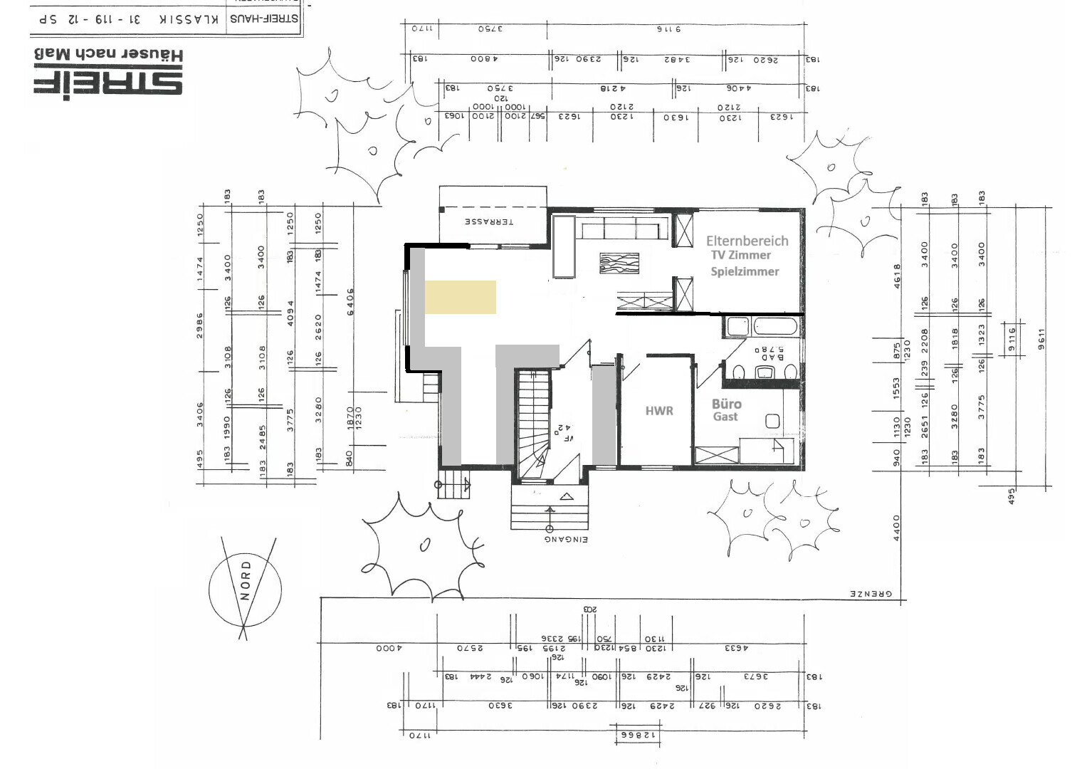

im Prinzip das ganze layout von EG und OG. Ich beziehe mich auf den verlinkten Grundrissplan in deinem ersten Post in diesem thread.
Mal ganz abgesehen davon, was aktuell ist oder nicht, und ich verstehen kann, warum ihr abreißen wollt und neu auf den Keller aufbauen, warum aber so. Mit so meine ich, den üblichen Allraum, ein Rechteck, Küche/Tisch/Couch in Reihe wie es eben in jedem 2. Haus gemacht wird. Im anderen F...um, ich kann nicht mehr schreiben, sonst bekomme ich eine Verwarnung, quält sich zZ jemand genau damit herum, eine sinnvolle Küche einzuplanen.
Wenn ich den Bestandsplan nehme, so bietet er besser nutzbare Räume, davon ausgehend, dass es ein 5 Personenhaushalt mal sein wird. Wenn ich einfach nur die Raummaße des Planes nehme, den Erker planlinks als Rechteck erweitere, nur im EG (egal ob machbar oder nicht).
Der Bestandsküchenraum hat laut Plan 240cm Breite, ideal für eine 2-zeilige Küche.
man hätte planlinks, im Osten ein sehr großes Panoramafenster mit der Sitzbank davor über die ganze Breite, davor den Esstisch. In der Küche auch ein breiteres Fenster, auch wegen der Aussicht.
Die Küche geht dann soz ums Eck auf beiden Seiten, rechts Ablage für das, was man zum Frühstück braucht, links Stauraum, niedrig, mittelhoch oder hohe Schränke, eben was man braucht.
Terrassentür wie Bestand, eventuell breiter, die anderen Fenster wie Bestand.
Obwohl nicht Thema dieses threads, es gibt keine ordentliche Garderobe für 5 P, da liegen Schuhe, Taschen, Ranzen, buggies, alles auf dem Boden rum. Aber das wurde sicherlich schon diskutiert. Meine Tochter hatte im alten haus 250m2, alles toll, nur es gab keine vernünftige Garderobe. Chaos am Hauseingang.
Was ist denn der letzte Stand für's OG?
Es gibt im Bestandsgrundriss einfach mehr Optionen, man kann sich verteilen, sitzt nicht zu fünft immer aufeinander, hört das Küchengeklappere, schreiende Kinder, Spielzeug auf dem Boden verteilt. Küche mit steiniger Arbeitsplatte sind sehr laut, da muss man sich erst daran gewöhnen. Ich möchte nicht jeden Tag das Küchenchaos von der Couch aus sehen. Wir haben ca 70m2 Allraum, etwa so wie in deinem neuen Plan, auch 13m, aber der Raum ist trotzdem nicht rechteckig und durch 2 Teilwände in Bereiche aufgeteilt. Ich kann vorne einen Film schauen, Mann am anderen Ende die Tour de France. Es gibt keine Türen.

Mal Bauen19.09.23 22:23
Danke für's Reindenken in unseren Plan und das Aufzeigen von Alternativen.
Auch wenn die Ideen etwas über den Küchenthread hinausgehen, will ich gerne darauf eingehen.
Hätten wir hier mehr Breite, fände ich deine Lösung tatsächlich ansprechend. Die störende Säule beim Esstisch könnte aufgrund der kürzeren Deckenspannweite vielleicht sogar entfallen. Zumindest die Kubatur wollten wir aber jetzt eigentlich nicht mehr grundlegend anfassen.
Auch mit der Zonierung Wohnen / Essküche hast du recht, das ist im rechteckigen Format schwieriger. Wir suchen dort noch nach einer Lösung (Trennwandsystem oder mittels Möbel). Grundsätzlich hoffen wir, dass das Haus über 3-4 Etagen dennoch ausreichend Rückzugsorte für die Familienmitglieder bietet. Ab einem gewissen Alter verschmähen die Kinder dann die Gemeinschaftsräume und sind lieber im eigenen Zimmer.

evelinoz schrieb:Wir hatten anfangs genau mit der Idee gespielt, die Küche teilweise in den jetzigen Hauswirtschaftsraum zu planen. Aufgrund dickerer Außenwände (von 18cm auf 42,5cm) und Innenwände (die Treppe zum Keller ist außerhalb der thermischen Hülle und muss gedämmt werden), bleiben leider nur noch 2,10 - 2,20m an lichter Raumbreite übrig. Für eine "Sackgassen"-Küche, bei der man öfter mal aneinander vorbeilaufen muss, schien uns das dann zu eng, weshalb wir den Hauswirtschaftsraum wieder aufgegeben haben.
