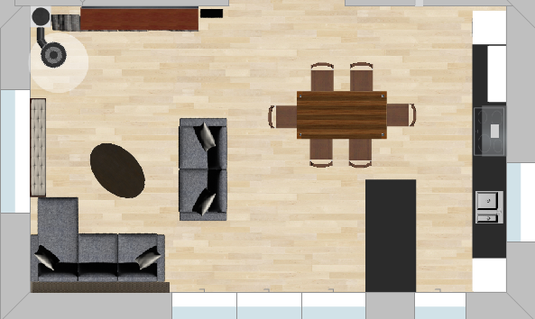

Zur Spüle .. du wäschst ja nicht Alls mit der Hand ab, sondern nur mal wenige Teile, da gewöhnt man sich auch an die Abtropfe in anderer Richtung.
Auf unsere Wünsche wird damit jedenfalls nicht eingegangen:
1. Eine gewisse visuelle und gefühlte Trennung von Küche und Wohnen
2. Nicht vollständig in der Küche sitzen zu müssen
3. Geschirr zur linken Seite abzustellen
4. Das Küchenfenster nicht zu verrücken
Dafür haben wir reichlich Platz zum Herumwuseln gewonnen, welchen wir uns zumindest nicht gewünscht haben.
... da hatte ich auch schon geschrieben, dass 850 cm Breite ein eher ungünstiges Maß sind
Und dennoch hat der Raum dieses Maß und lässt sich nicht verändern.
Deshalb frage ich, ob Möglichkeiten vorhanden sind, die uns ohne Grundriss nicht bekannt sind.
Leider nein, aber man hat immer die Möglichkeit sparsamer zu möblieren.

So ganz klar ist mir das Problem nicht. Entweder sitzen wir am Tisch und essen, sodass nicht permanent jemand irgendwo durch muss oder die Stühle sind rangestellt und wir kommen überall lang.

Aber im Prinzip kann man diese Diskussion an die alte hängen, es ändert sich mM nichts an der Situation, dass die 8,4 für Deine/Eure Vorstellungen nicht passen. Eine Verbreiterung, wie Du es damals gesehen hättest, hätte auch nichts gebracht, da eine Küche nicht funktionaler wird, je länger man sie macht.
Was nützt es, wenn man die Probleme beizeiten offen darlegt, und Du als TE winkst sie unbedeutend ab.

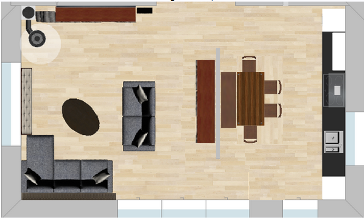

Think small: ein kleiner Tisch für die Familie, bei Gästen geht man essen oder schafft sich einen höhenverstellbaren Couchtisch an
Oder anders herum: was ist schon gebaut und was könnte man von diesem offenen Flur in den Wohnbereich integrieren. Obwohl: die Lage des Abwassers ist wohl auch schon gesetzt?
Legurit
Würde ehrlich gesagt bei dem Grundriss eine - von mir aus - 2/3 hohe Wand so etwa 2,5 lang planmittig (vertikal) ziehen - dagegen würde ich Essgruppe mit Bank setzen. Counter würde ich mir verkneifen.

Gibt ja auch kein Problem. Dir muss es ja gefallen. Ich meinte damit dass der Raum mittig erschlossen wird und der Tisch zwangsläufig ja in dieser Sichtachse steht bei jeder Variante. Oder sehe ich das falsch. Muss nachher noch mal am Rechner den Grundriss genau anschauen. LG
