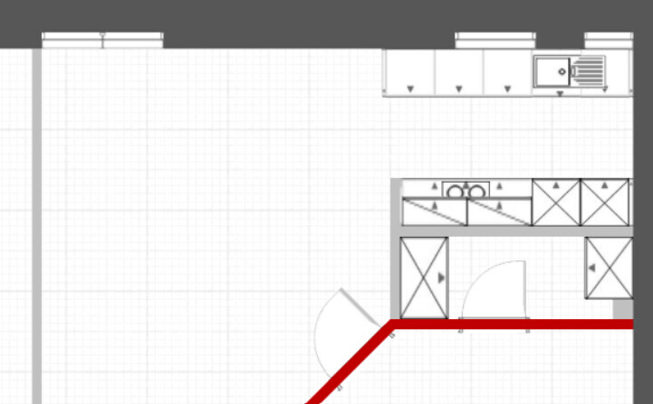

grob so?
Grundriss einer Küche mit Spüle, Herd und Schränken; roter Linienpfad verläuft durch den Raum.
wahrscheinlich ist Wasser irgendwo anders ....
Tolentino11.01.23 11:02
Ich vermute einen Versorgungsschacht in der planrechten Wand. Man sieht ja, das die Nachbarwohnung auch eine Abstellkammer dort hat. Vermutlich ist dort dann der Schacht irgendwie verbaut.

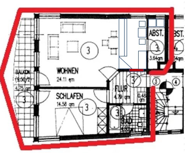

Hier mal der Vorschlag nach Wunsch der Schwiegermutter. Mit minimalen Aufwand. 2 Hochschränke, Hängeschränke, Tisch mit 2 Stühlen (der Stuhl vor der Tür kann natürlich unter den Tisch geschoben werden) und der Raum kann abgetrennt werden mit Glasfenster über dem Spritzschutz und Glastür zum WZ.
Grundriss einer Wohnung: Wohnzimmer, Schlafzimmer, Flur und Bad; roter Umriss markiert Bereich.

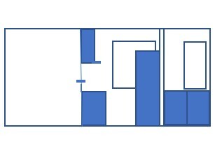

Schnitt Skizze
2D farbige Grundriss-Skizze mit blauen Innenwänden und Raumaufteilung
küche
