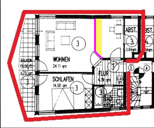

Ist mir auch ein Rätsel, wieso man sich allein in die Küche setzen will, wenn einem sowieso die ganze Wohnung gehört, aber vielleicht kommt sowas dem Wunsch nahe:
Grundriss eines Apartments mit Wohnzimmer, Schlafen, Flur und Bad; rote Umrandung.
[ATTACH alt="kueche-und-abstellraum-etagenwohnung-grundriss-optimieren-612958-1.jpg"]77430[/ATTACH]
Sehr solide! Gut!
Ich hätte wohl die Küchentür zum Flur verlegt und die Küche dann über das WZ.
Vielleicht muss man der SchwieMu einfach mal darauf hinweisen?!
10.01.23 19:51
Ach so: 3,35 x 1,80 sagt mein Programm.

11.01.23 08:52
an welcher Wand sind die Wasseranschlüsse?
Tolentino11.01.23 09:12
Ich weiß ja nicht, wieviel Aufwand möglich/gewünscht ist, aber ich würde die Wohnung komplett auf links drehen.
Kleines Schlafzimmer wo jetzt Abstellraum und Küche ist. Küche neben das Bad (Dann stellt sich auch nicht mehr die Frage nach dem Wasseranschluss). Die Flurwände zum WZ einreißen, Esstisch vor den Balkon. Super geöffnet, fast schon loftartig. Ist aber auch eine Typfrage...
Du hast schon SchwieMus Wunsch gelesen?
Man generiert nicht für sich, sondern für einen Mieter 😉
