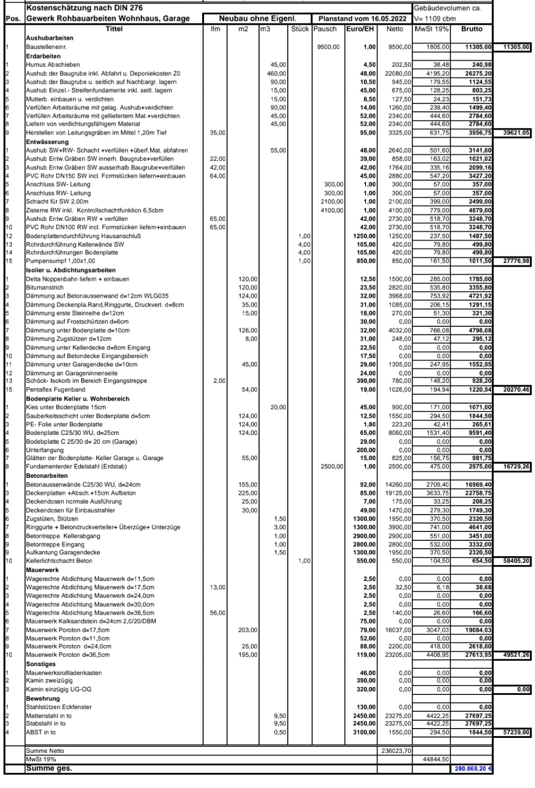

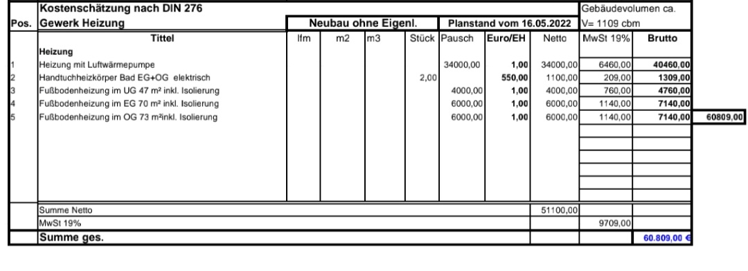

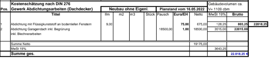

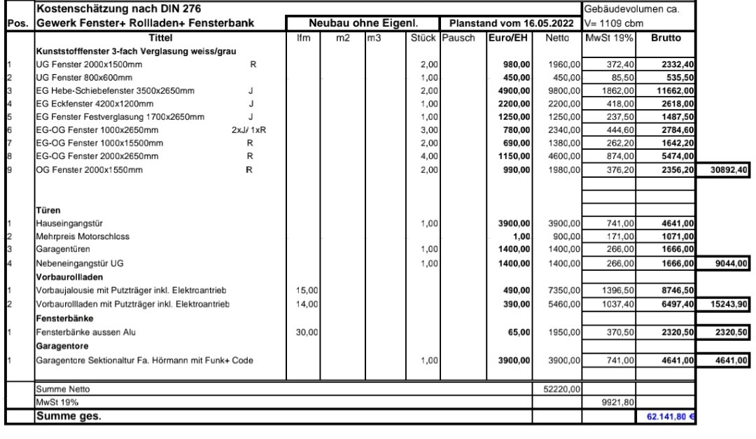

Da ich viele Handwerker aus den unterschiedlichsten Gewerken kenne, bzw. auch in der Familie habe, war mir eine Einzelvergabe aber schon immer lieber, da die GU verständlicherweise bzgl. der Handwerkerauswahl nicht unbedingt flexibel sind.
Was sagen denn deine Handwerker, was die einzelnen Posten kosten könnten? Die haben vielleicht schon mehr Einblick in das Bauvorhaben, als wir im Forum.
