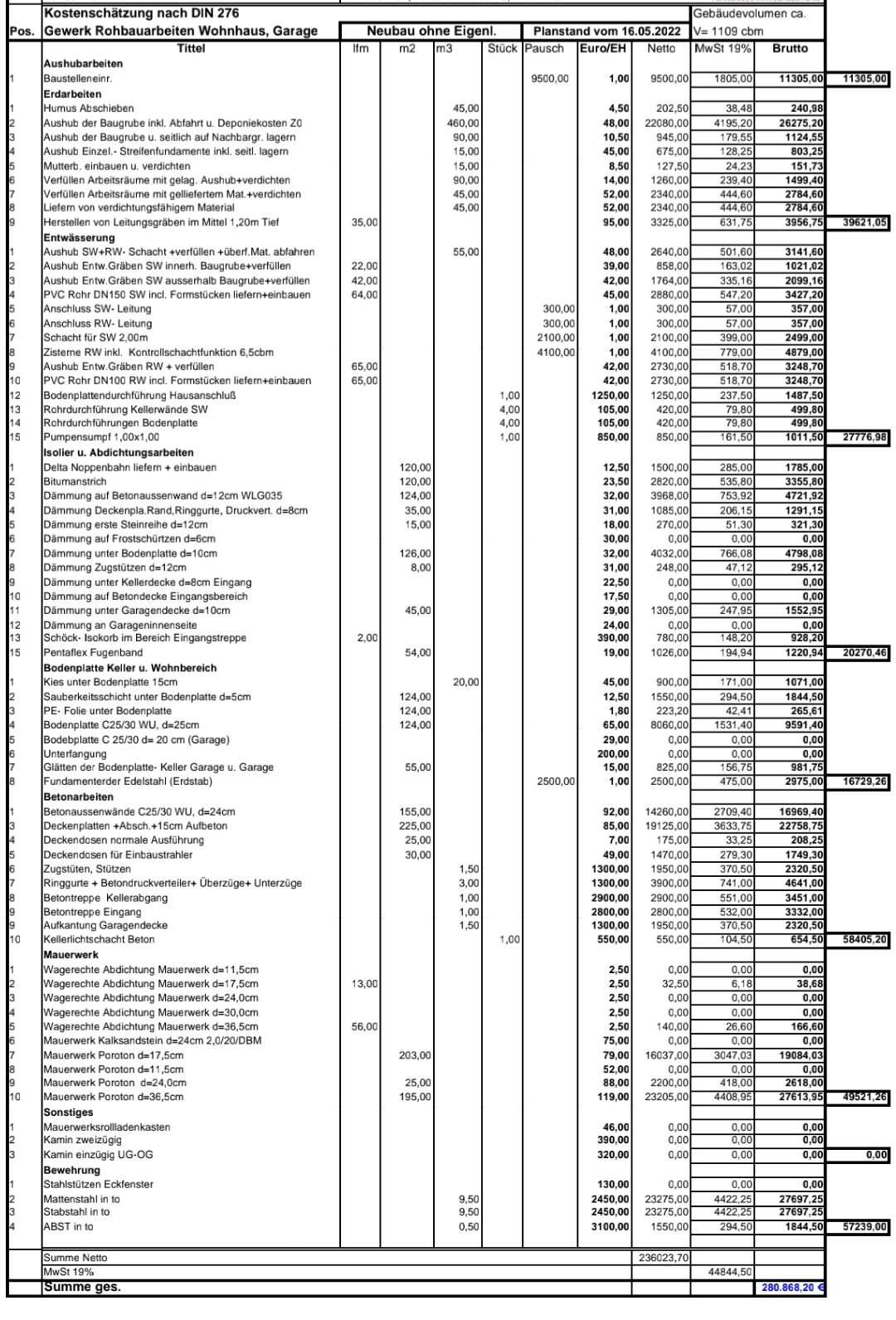

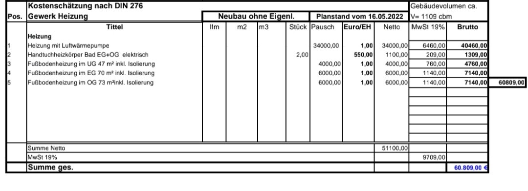

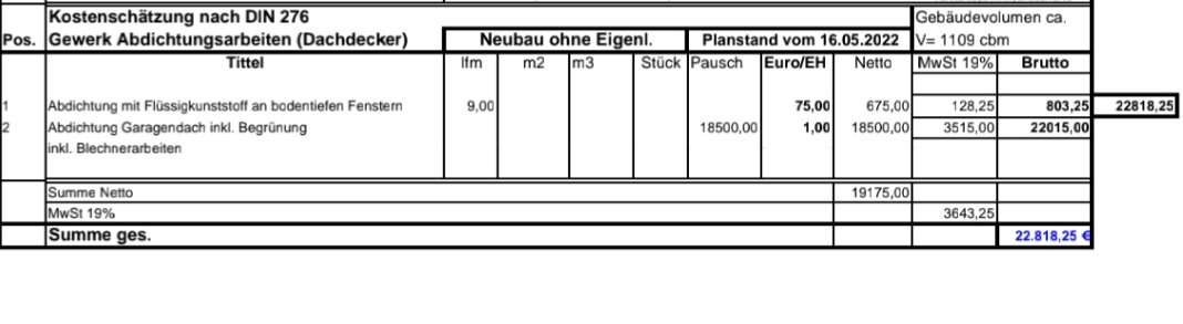

Hier mal noch etwas mehrins Detail bei einigen Gewerken.
Kostenschätzung DIN 276: Rohbauarbeiten mit Kostenliste für Neubau/Garage in Tabelle.
Kostenschätzung DIN 276: Abdichtungsarbeiten am Dach (Flüssigkunststoff, Begrünung); Brutto 22.818,25€
Kostenschätzung DIN 276: Heizung, Handtuchheizkörper, Fußbodenheizungen; Planstand 16.05.2022.
