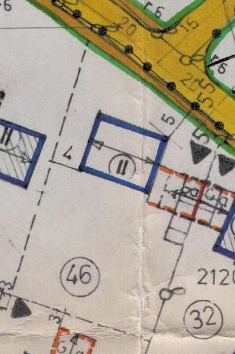

Aracnor10.04.21 10:59
Vorneweg: Wir sind mit unserem Architekten bisher sehr zufrieden, aber holen natürlich gerne weitere Meinungen ein. Vor allem wenn es um die Kosten geht.
Gerne schicke ich Euch weitere Details.
Da der Bebauungsplan sehr starr ist, ist die Lage der Garage und das Baufenster des Hauses fix vorgegeben. Eine Abweichung davon wurde abgelehnt.
Anbei das Grundstück inkl. des Baufensters (unter "Grundstück").
Zu den Rahmenbedingungen und die jeweiligen Begründungen:
- Grundstück vorhanden, ca. 800 qm (siehe "Grundstück")
- Massivhaus aus Ziegel
- Zwei volle Stockwerke (grobe Zeichnung "EG" und "OG")
- mit Keller (Hauswirtschaftsraum, Technik, Fitnessraum, Lagerraum)
- kalter Dachboden (da Pfettenhöhe 40 cm und Dachneigung 27 Grad fest vorgegeben und so für uns nicht sinnvoll nutzbar) [Dachschrägen wollten wir nicht im Wohnbereich haben, daher kein Kniestock)
- Doppelgarage mit Breite 7,65m vorgeschrieben (auch Lage kann nicht verändert werden).

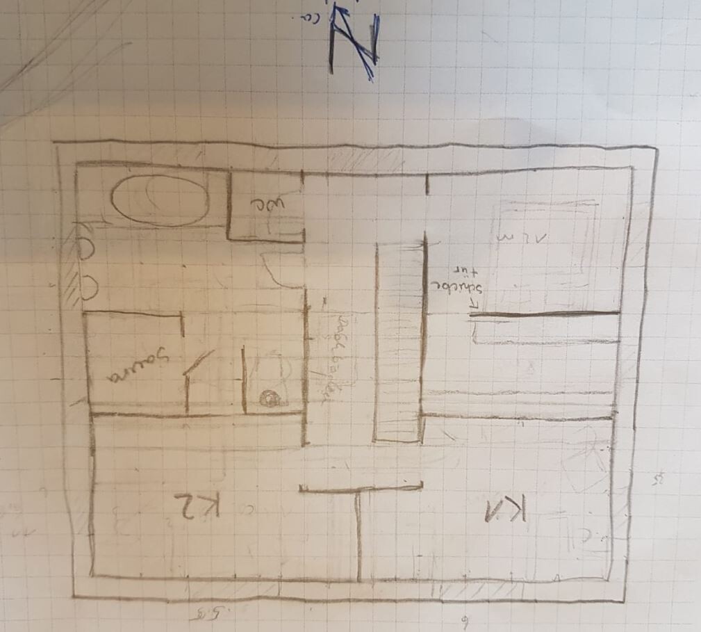

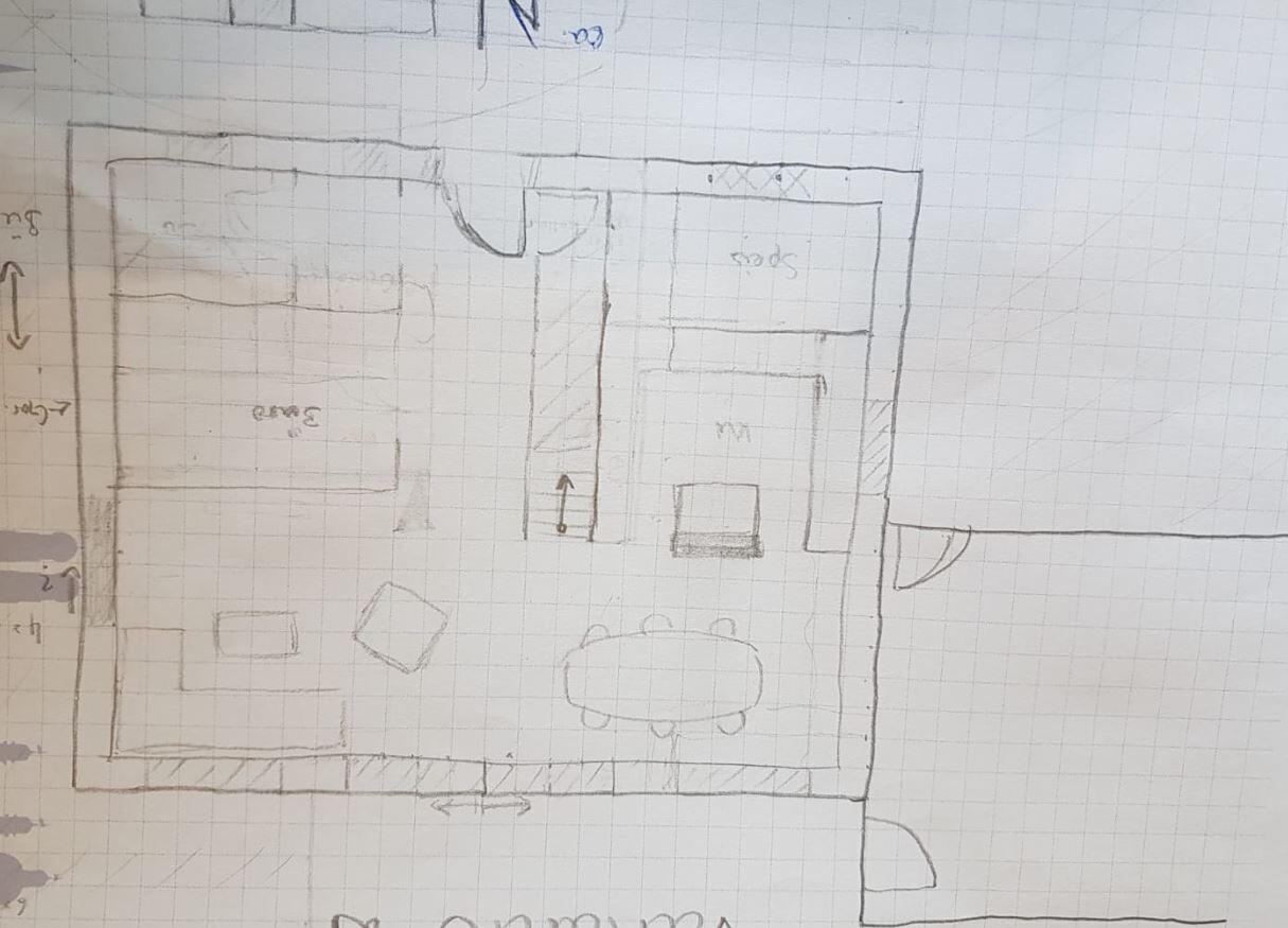

Raumkonzept (siehe grobe Ideen anbei "EG oben Norden" und "OG oben Norden"):
EG:
- Küche, Wohn-, Essbereich offen und "ums Eck" (von Ost nach Südwest, siehe Zeichnung)
- Speisekammer neben Küche
- Büro (für Homeoffice, daher ca. 10 qm notwendig)
- kleines WC, evtl. mit Dusche
- Garderobe
- gerade integrierte Treppe aus dem Wohn-Essbereich in 1. Stock
OG:
- 2 Kinderzimmer (mind. 15 qm): Lage SO und SW falls möglich, ca. gleich groß
- 1 Schlafzimmer mit Ankleide
- 1 Familienbad. Hier hatten wir die Sauna mit eingeplant, da Platz genug im OG war (und daher nicht im Keller Nassbereich notwendig war.) [aber nicht genug Platz für Büro im OG].
- WC separat, nicht im Familienbad
Als Maße hatten wir zuerst 12 auf 10, da dann Wohn-Ess-Küchenbereich und Büro im EG gut gepasst haben.
Viele Grüße
Aracnor
