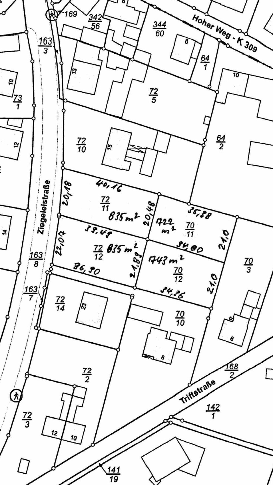

Guten Abend liebe Forumsmitglieder,
ich bin in anderen Foren ebenfalls Mitglied und benötige bitte eure Unterstützung.
1.Thema: Erarbeiten
Unser Grundstück liegt 1,1m unter Straßenniveau. Das vordere Flurstück fällt dann nochmal um 1m ab. Das Bodengutachten sieht gut aus. Nach 0,3m Mutterboden kommt tragfähiger Boden.
Wir möchten Aufschütten, da wir uns keinen Keller leisten können, möchten und wollen.

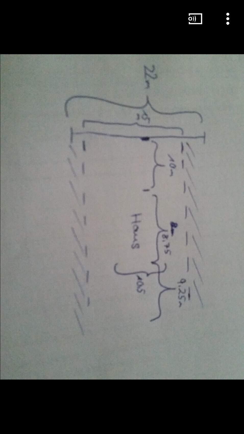

Im Durchschnitt muss nun 1,9m aufgeschüttet werden. Die Fläche beträgt 15m × 27m = 405qm.
Das Haus hat eine Grundfläche von ca 90qm. Könnt ihr mir eure KostenVorstellung mitteilen?
2. Thema: Erschließung

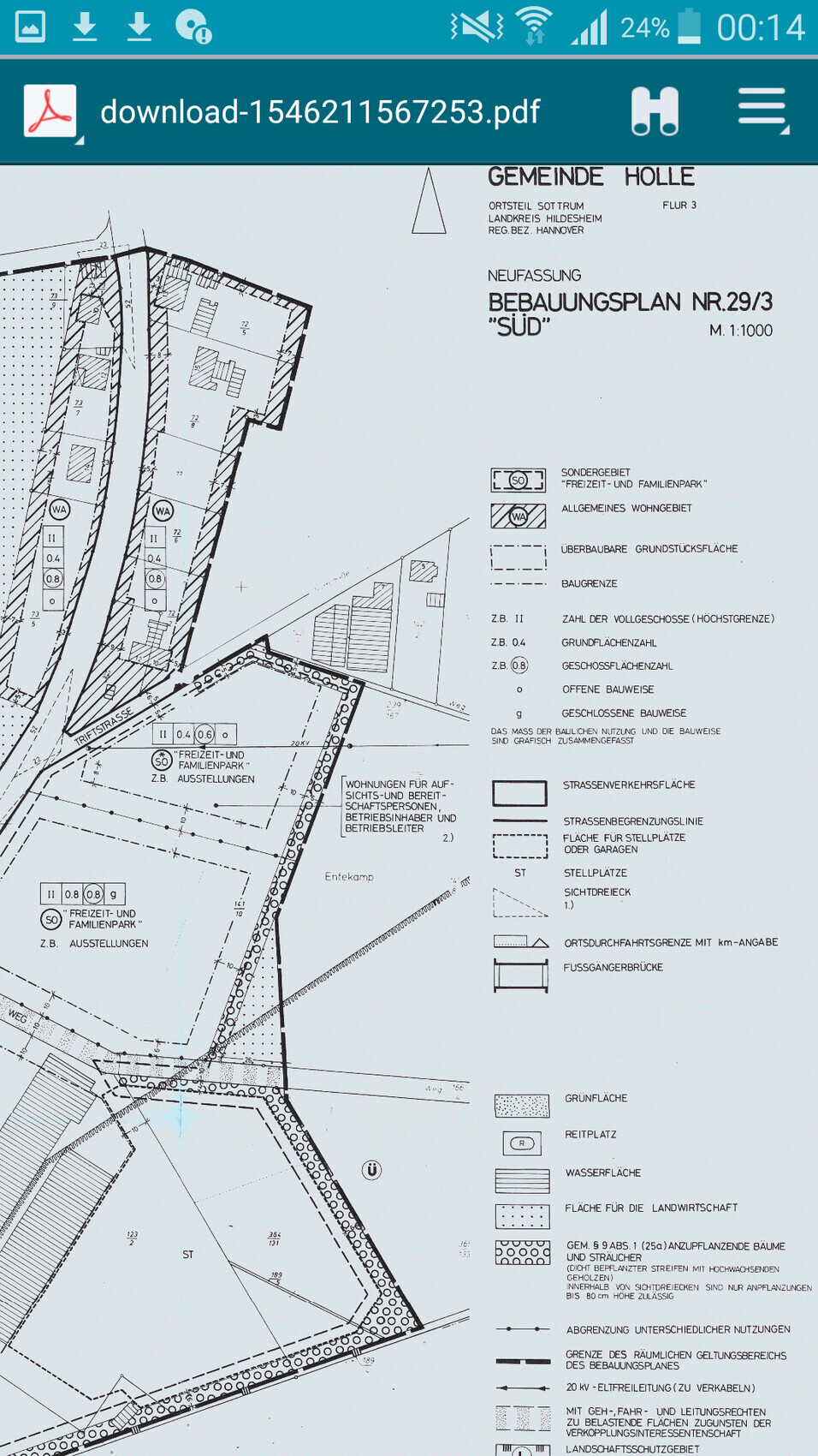

Das Haus soll ca 10m nach Grundstücksgröße anfangen. Der Hausanschlussraum befindet sich somit nach einer 30cm dicken Wand. Grundstücksgröße des ersten Flurstücks 72/12 835qm. Das zweite bzw hintere Grundstück wird als kein Baugrundstück betitelt bzw es darf nicht bebaut werden. Avacon und Wasserverband Peine sind die Versorger. Die Kosten kann ich wegen Urlaub derzeit nicht erfragen und auf der Internetauftritt ist für mich nicht einsichtig.
Somit ergeben sich doch nur Erschließungskosten für das erste Flurstück oder?
Was meint ihr wieviele Kosten für die Erschließung (Strom, Wasser, Gas, Kanalisation) inkl Hausanschlusskosten (Regenwasser ab 1m vor Haus und Abwasserleitungen) dazukommen? Schwirrig abzuschätzen...
Ich danke euch für eure Unterstützung und hoffe auf eine gute und ausführliche Beteiligung! 🙂

Lageplan eines Baugrundstücks mit Parzellen, Straßenverlauf und Gebäudeflächen
Handgezeichnete Grundriss-Skizze eines Hauses mit Innenraumaufteilung
Detaillierter Bebauungsplan-Grundriss mit Baugrenzen und Beschriftungen
