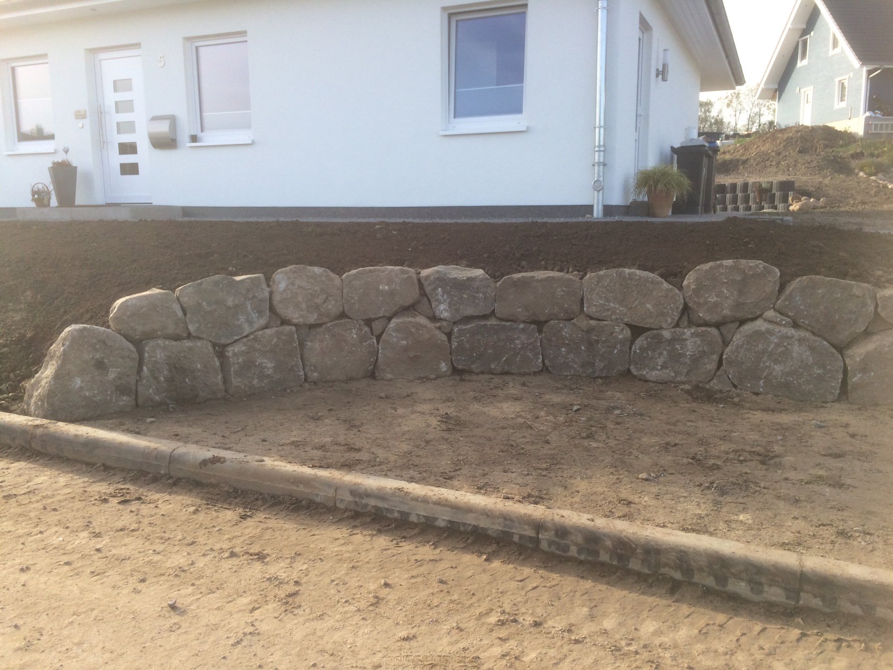

Es gibt drei Arten von dauerhafter Abstützung:
1) Pflanzringe, gefüllt mit Erde, bepflanzt. Günstig, funktional, wenn bewachsen auch optisch ok.
2) L Steine. Ich finde die Dinger hässlich, wirkt immer wie BAB Bau.
3) Friesenwall aus Naturgranit oder Basalt. Hübsch und leider teuer.

Letzteres sieht natürlich schön aus, ist in unserem Fall aber wohl nicht machbar (sollte es statisch gehen, wäre es sicher zu teuer)
