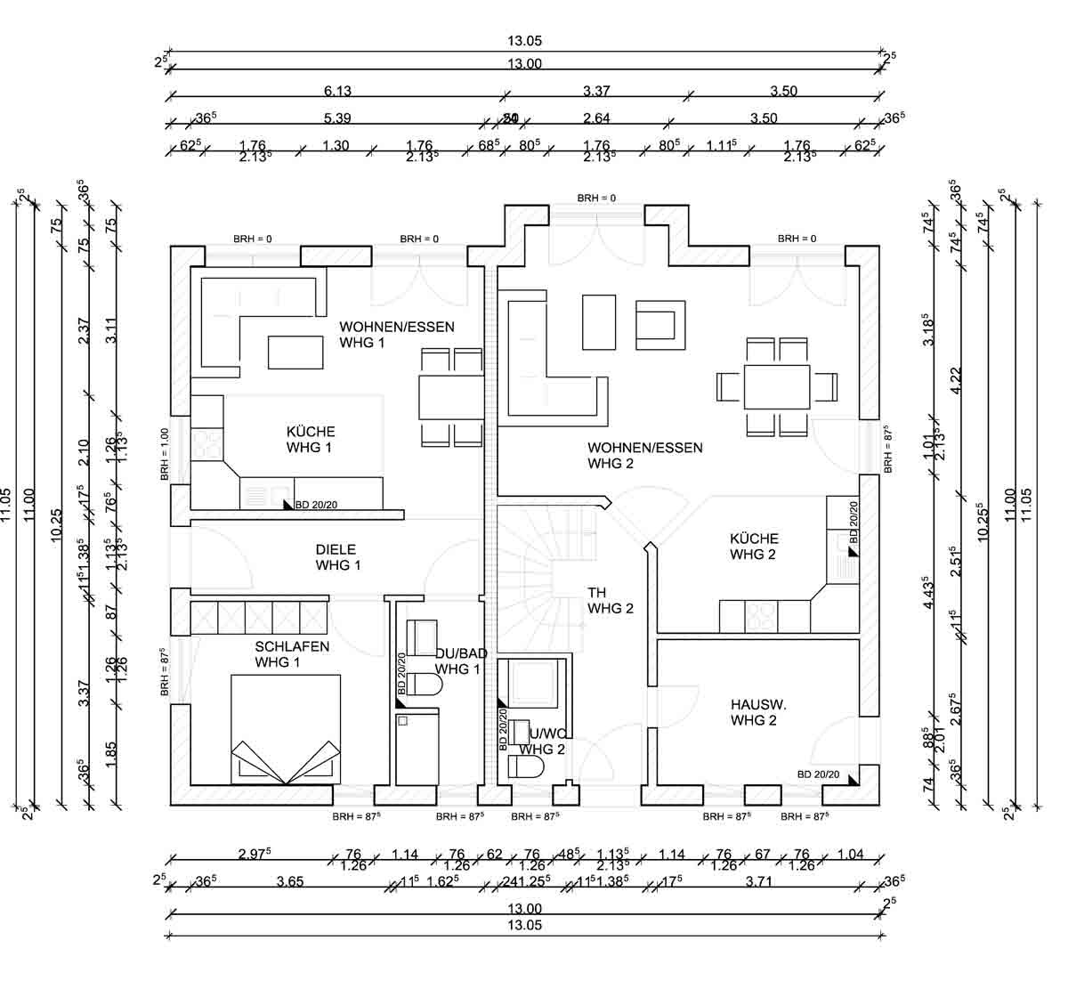

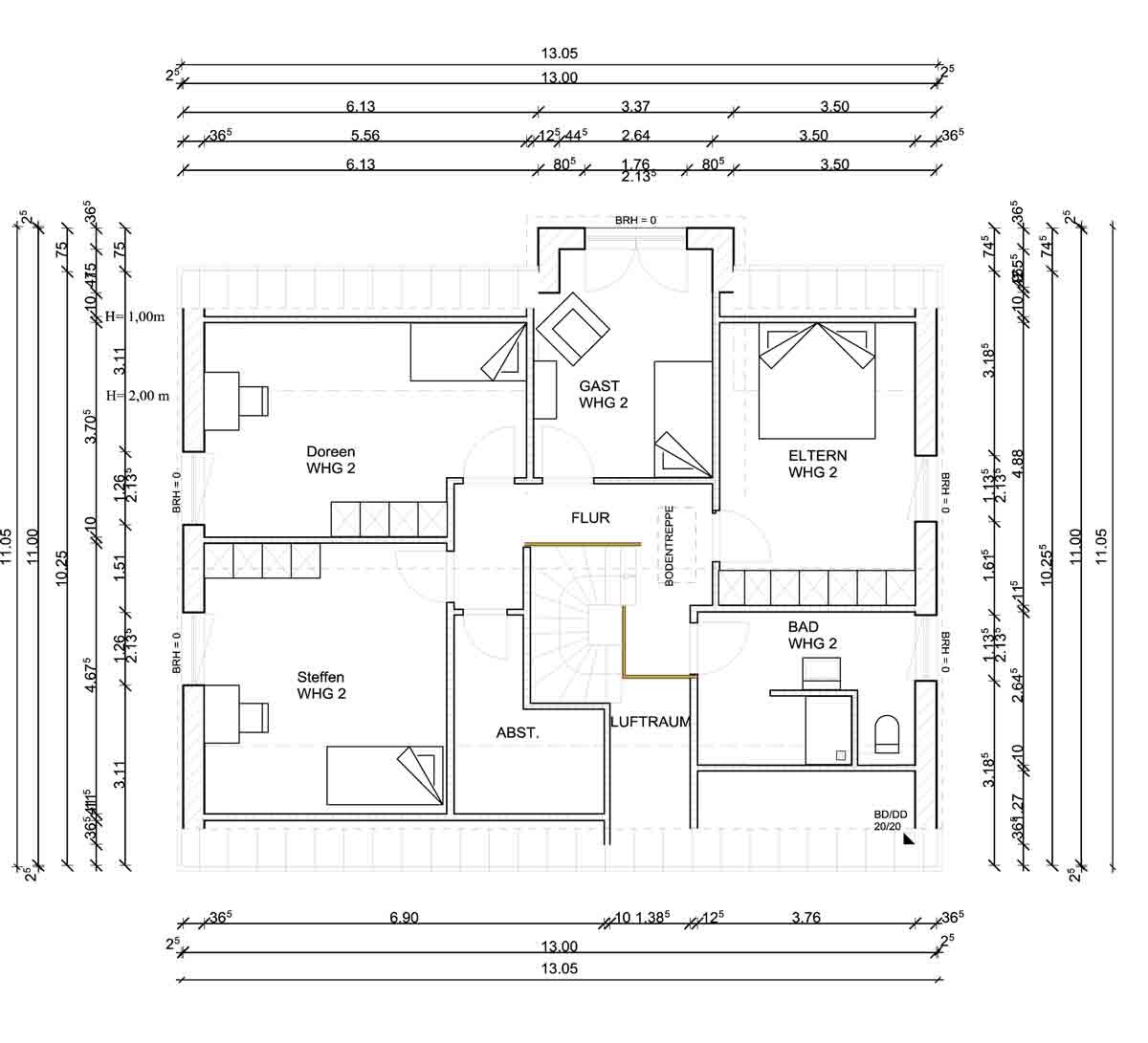

Bauexperte14.08.12 20:21Hallo,
Ich glaube, dass der "nette" Herr Dich reichlich ins Bockshorn gejagt hat, bzw. Deine Neugierde wecken wollte. 200 qm Wohnfläche zum Preis von TEUR 300 sind möglich - hier liegt der qm/Wohnfläche bei € 1.500,00, was überaus realistisch ist. ABER - diese Summe wird "nur" unten rechts im Angebot stehen, wenn die Schwiegereltern in einer Einliegerwohnung untergebracht werden können. Mit einem separaten Anbau ist dieser Preis niemals zu realisieren; nicht hier im Rheinland und sicher nicht in Hessen.
Damit Du ein Gefühl für das Preis-/Leistungsverhältnis bekommst, habe ich meiner Antwort sowohl den Erd- als auch den Dachgeschoßgrundriss eines Einfamilienhaus mit Einliegerwohnung angehängt. Die Einliegerwohnung hat 48,47 qm Wohnfläche, die Hauptwohnung 136,36 qm Wohnfläche; wir reden hier also insgesamt über knappe 185 qm Wohnfläche. Als Kfw 70 Effizienzhaus auf Bodenplatte schlagen hier TEUR 280 - ohne Malerarbeiten und Bodenbeläge - zu Buche.
Zu diesem Preis mußt Du noch die Kosten des Grundstückes addieren, sowie die typischen Baunebenkosten in Höhe TEUR 35; Reserve für Extras sollte ebenfalls berücksichtigt werden.
Ein freistehendes Einfamilienhaus mit 140 qm Wohnfläche und ein eigenständiger Anbau mit 60 qm Wohnfläche würden - je nach Dachform des Anbaus - min. TEUR 50 teurer kommen.
