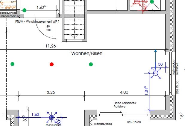

rick2018 schrieb:
Accesspoint im Wohnzimmer an der Decke. Empfehle Unifi nano HD.
Im OG einen Weiteren.
Hi, danke für deine Rückmeldung!
Würde das - wie im Anhang zu sehen - passen, wenn der Accesspoint der rote Punkt ist (quasi genau zwischen den beiden PM)?
Oder soll ich den Accesspoint wirklich bis in den Wohnbereich schieben?
Grundriss eines Wohn- und Essbereichs; Türen, Treppe, Maße, farbige Punkte markieren Bereiche.

03.05.20 21:36
Wo wirst du am ehesten die höchsten Verbindungsgeschwindigkeiten benötigen (sprich sehr guten 5ghz Empfang)?
Eher im Wohnbereich als in der Küche.
Die Abdeckung wird auch an deiner eingezeichneten Stelle ausreichen.
Ist halt nicht ganz optimal. Daher lieber in den Wohnbereich.

Danvane schrieb:
Jetzt möchte ich noch einen Accesspoint setzen. Dafür habe ich bislang keinen Punkt eingezeichnet.
Sorry, das mit dem Accesspoint hatte ich überlesen. Dachte du meinst noch einen PM.
Accesspoint so zentral wie möglich pro Etage. Zwischenwände sind im Einfamilienhaus praktisch nie ein Problem, Betondecken allerdings schon. Da die Nutzung zu 99% im Bereich Wohnen erfolgen wird, am besten dort irgendwo hin (Nutzung Garten nicht ganz vergessen für die "zentrale Lage"). Im Flur ist aber auch ok. Du hast nur Luft zu überbrücken, da sind 3 Meter hin oder her Nichtmal messbar im Unterschied, eher Reflektionen u.ä.
rick2018
03.05.20 22:46
Je nach Glasbeschichtung benötigt man für draußen auch noch einen Accesspoint.
Bei unseren Fenstern geht nichts durch. Zum Glück habe ich auch APs für draußen eingeplant.
Zwischenwände können auch schon so stark das Signal reduzieren dass man ins 2,4ghz zurückfällt. Daher Accesspoint in dem Bereich installieren wo man die meiste Leistung benötigt (Wohnzimmer, Büro...).
