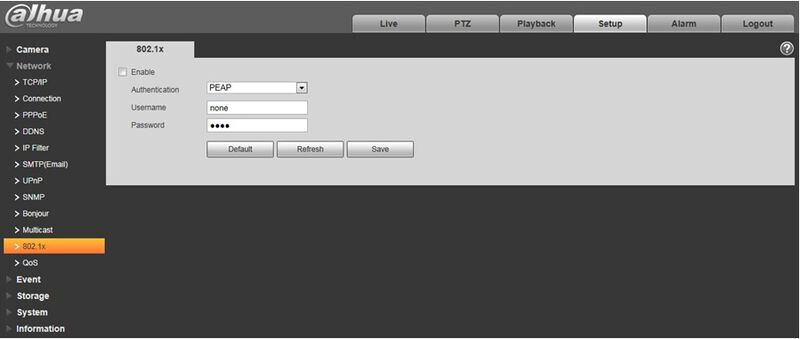

Screenshot der Dahua Kamera-Konfigurationsoberfläche mit Login-Feldern und Seitenleiste.
klar doch
Aber ich wollte eigentlich nur aufzeigen das man nicht immer den "Gold-Standard"
nehmen muss. Wobei, wer KNX einbaut .... mh.
