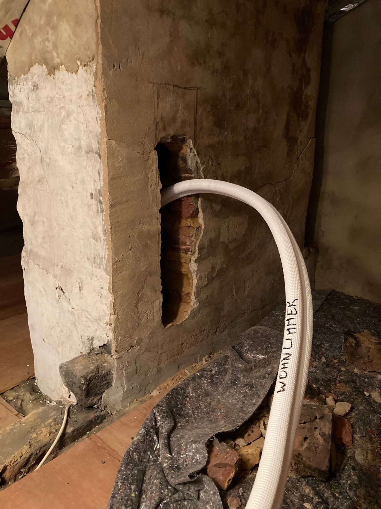

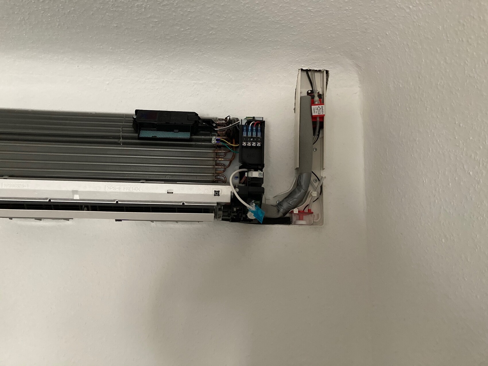

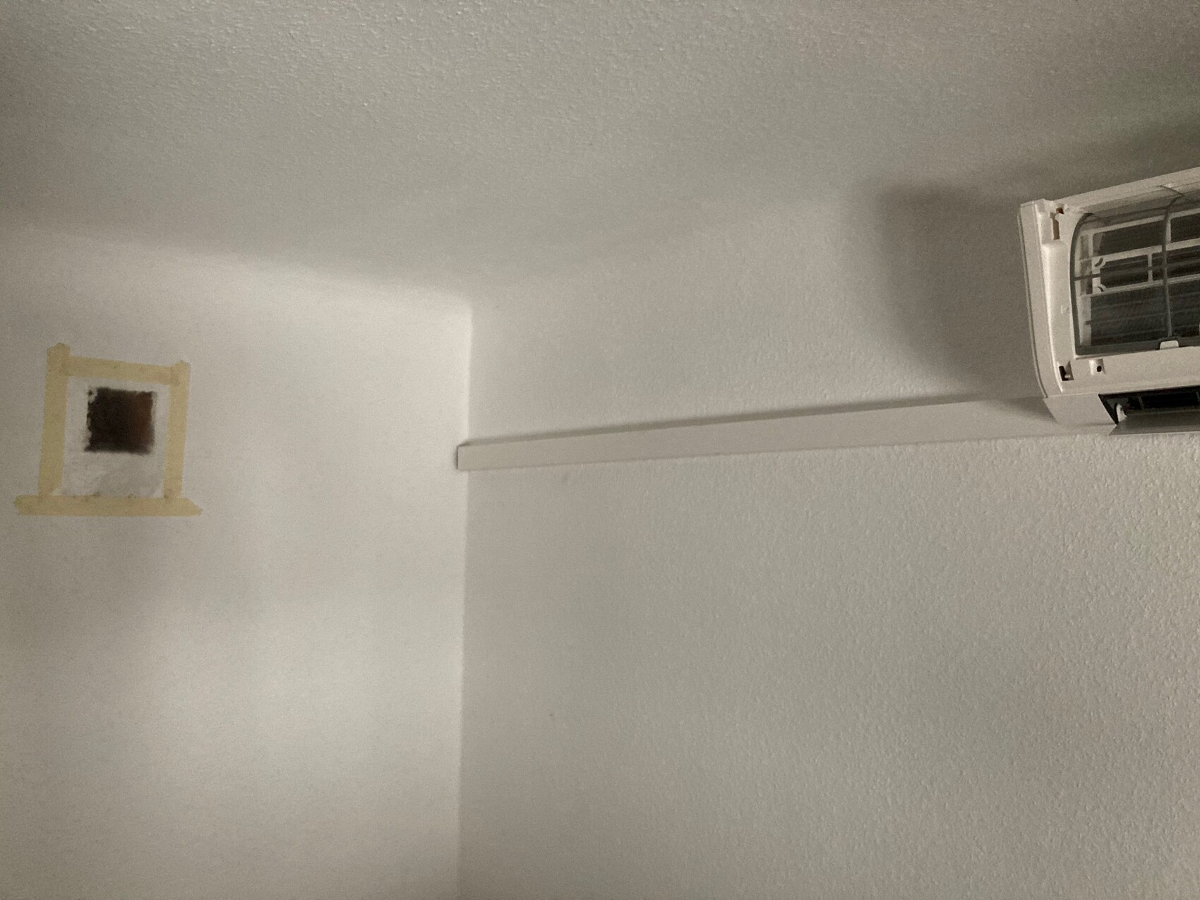

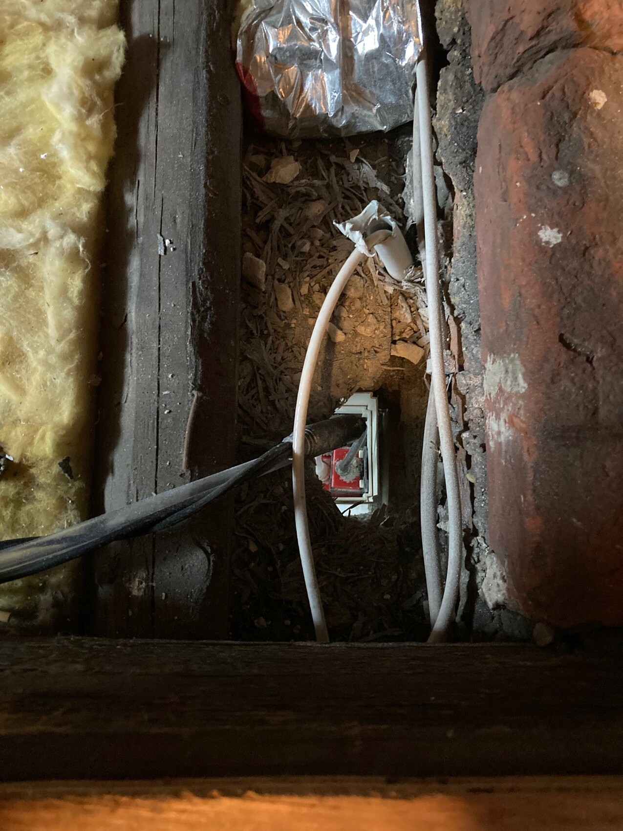

Liefere ich wenn alles fertig ist! Bzw. ein paar erste Bilder. Das eine zeigt den Zugang zum Kaminzug der für die Verteilung dient, dann das Schlafzimmer/samt Bild Zugang vom Spitzboden (hier ging es nicht ohne Kondensatpumpe) und das andere Bild zeigt das Kinderzimmer (95% des Kabelkanals verschwinden hinterm kleiderschrank):

Freigelegte Kabel in staubiger Wandöffnung zwischen Ziegel und Holz; Dämmung links, rotes Innenfach sichtbar.

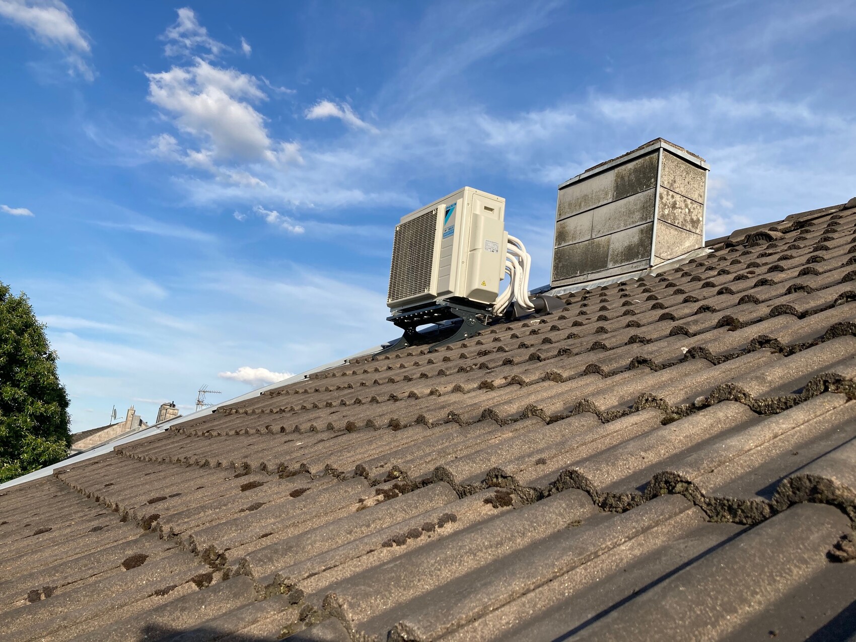

Kann leider nicht mehr bearbeiten, also die arbeiten wirklich sehr sauber und beschränken die "Beschädigungen" bzw. Öffnungen aufs Minimum. Bin echt gespannt auf die Außeneinheit, soll heute aufs Dach. Durchs Dachfenster und dann auf ne Konsole.
Im Wohnzimmer sieht es vergleichbar zum Kinderzimmer aus, da müssen wir uns dann was einfallen lassen, um den Kabelkanal ggf. noch "verschwinden" zu lassen. Wir hätten das Innengerät dort auch direkt auf die Kaminzüge setzen können, aber das wäre eben von der Luftverteilung schlechter gewesen und da galt für mich dann einfach Funktion geht vor. Dennoch kann man da dann ja noch kreativ werden und dies ggf. mit einem Hingucker verschwinden lassen, mal schauen erstmal fehlt da aber noch die passende Idee. Das läuft halt da auch auf etwa 2,50m, so dass ein Schrank rausfällt.
Ist eben ein Altbau aus dem Jahr 1900, aber auch seitdem im Besitz der Familie meiner Frau!

Arbeit weiter sehr sauber und es kam direkt von ihm, das wir den Tausch der Kabelkanäle natürlich nicht angerechnet bekommen. Er hatte es mmit 7x7cm Kabelkanälen versucht, das passte aber mit Zu- und Ableitung, Steuerungskabeln, Kondensat und Stromkabel nicht. Aber der Mehraufwand wird eben auch nicht berechnet, was natürlich eigentlich klar sein sollte, aber dennoch angenehm ist das er es selbst direkt so äußert.

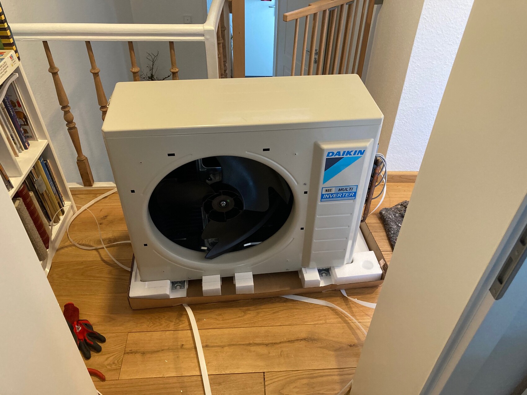

So Außeneinheit sitzt und die Anlage läuft, es muss einzig noch der Kondensatablauf gemacht werden. Da gab es ein kleines "Problem", es fehlte durch ein Missverständnis ein Teil. Wird aber zeitnah gemacht und dann auch die Innbetriebnahme samt Einführung gemacht. Die hatten gut zu tragen auf dem Dach, aber schaut alles sauber aus:
