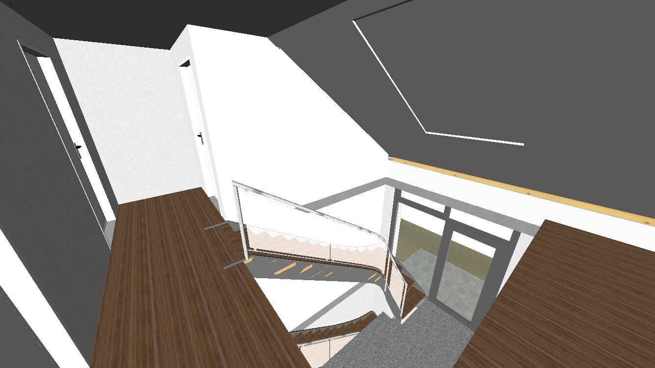

Ich weiß nicht ob ein Gerät in der Galerie viel bringt, dann fällt doch die kalte Luft durch den Lichtraum in der Galerie bis in den Keller und kommt nicht in den Räumen an wo sie benötigt wird?!?!
Zur Erklärung hier noch ein Bild aus dem Inneren des Hauses.
Innenansicht eines Treppenhauses: Holzstufen, Glasgeländer und helle Wände.
Die Luftfeuchtigkeit bekomme ich doch durch die ohnehin eingeplante Kontrollierte-Wohnraumlüftung in den Griff oder nicht?
Die Luft wird entfeuchtet und fällt nach unten. Die Warme Luft strömt nach und wird ebenfalls entfeuchtet und gekühlt, und zwar aus allen Räumen solange die Türen offen stehen. Solange bis die eingestellte Temperatur erreicht wurde. Natürlich geht das mit mehreren Innengeräten schneller und effektiver.
