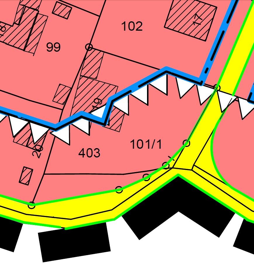

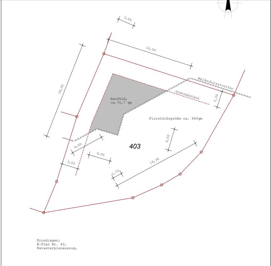

Hallo Allerseits,

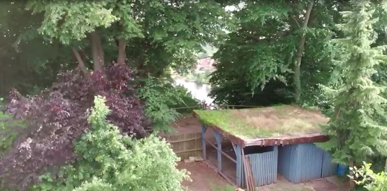

mitte des Jahres habe ich ein Grundstück erworben, auf der eine wild gebaute Holzhütte stand, die ich bereits abgerissen und entsorgt habe.
Luftaufnahme eines Grundstücks mit rotem Umriss, Haus und abgerissener Hütte im Wald
Lageplan eines Baugrundstücks mit Parzellen 101/1 und 102, gelber Straßenzug
Grundstücksplan mit Grenzlinien, Baufläche und Flurstück 403

Der Ausblick auf die Seen ist einmalig, wir sind im Sommer alles mal mit einer Drohne abgeflogen, im Winter hat man hier natürlch mehr Ausblick auf die Seen!

  • Größe des Grundstücks: 640qm
  • Hang: kein Hang
  • Grundflächenzahl: 0,09
  • Geschossflächenzahl: 0,13
  • Baufenster, Baulinie und -grenze: 3 Meter zu den Nachbargrundstücken, und der Waldschutzstreifen ist zu beachten, 55qm Grundbaufläche, Stellplatz (nur Carport, keine Garagen) außerhalb der überbaubaren Flächen 20qm
  • Randbebauung: siehe Lageplan

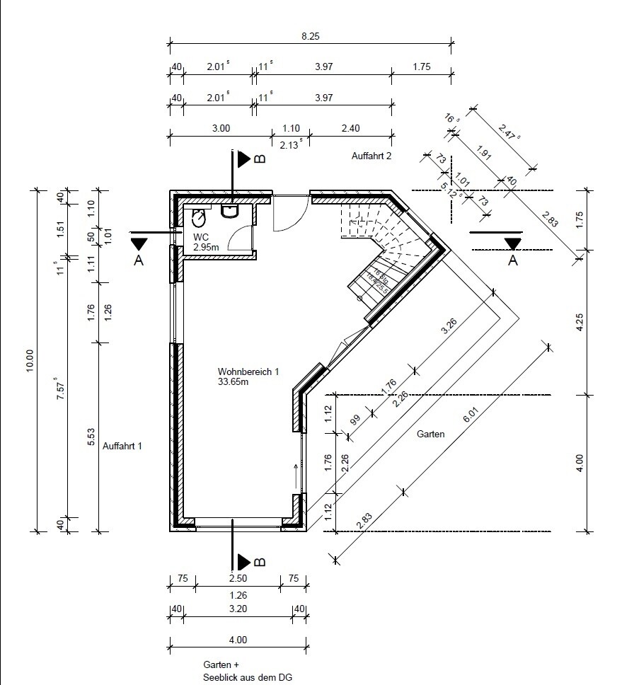

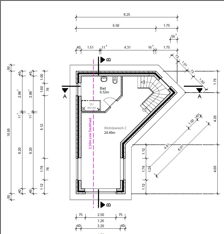

Die Planung der Küche inkl. Wohnbereich + Fenster (Größe, Anzahl, Positionen).Küche/ Wohnbereich sollen offen und gemütlich sein.
Detaillierter Grundriss eines Hauses mit Wohnbereich und Garten
2D-Grundriss eines Hauses mit Bad, Wohnbereich und Treppen, Maßlinien
Grundriss eines Kellergeschosses mit Wänden, Türen, Treppen und Maßlinien.
Moderne Hausansichten: Sued-, West-, Ost- und Nordansicht eines Gebaeudes.
Architektur-Schnitt eines mehrstöckigen Hauses mit Treppen, Wänden und Fundamenten

kbt09 schrieb:
weshalb ich den HAR ja auch nach rechts gesetzt habe, damit Anschlüsse nicht überbaut werden ... wie z. B. durch die beschriftete Auffahrt.
Das würde ich wohl auch so machen, Kerstin.
Was meinst Du mit beschrifteter Auffahrt?
23.12.18 22:35
Oben steht Auffahrt 2 und links Auffahrt 1

Zum Ausgangsentwurf:
Wäre mir zu langweilig und von außen viel zu sehr 08/15.
Ich würde mich architektonisch orientieren an (Google):
Schöner Wohnen - Hanghaus mit gestapelten Baukörpern.
Planmaterial und Grundriss sind da als Download hinterlegt.
Ob das in das Baufenster passen würde, wäre noch zu prüfen.
24.12.18 00:00
Ich bin da auch zwiegespalten.
Der Baukörper sagt mir optisch gar nicht zu. Das Dach wird völlig verzogen wirken. Es ist nichts an der Fassade akzentuiert. So wie man bei Innenräume mit Farbe tricksen kann, kann man es auch mit der Fassade. Ich sehe auch eine Verschalung, zb mit Holz im 2ten Geschoss, sodass von der Optik die Höhe nicht so gewaltig und unförmig ins Auge springt.
Außerdem bin ich der Meinung, dass das viele eigene Rumgespiele zwar Spaß macht und auch bei einem Standardhaus machbar ist, aber doch hier sehr schädlich.
Da haut Dir ein Architekt Möglichkeiten raus, inklusive Ausnahmegenehmigung zum Thema Grenzbebauung bzw Übertretung der Dingsda-Grenze, zumindest weiß er mit der 1-Geschossigkeit das beste rauszuholen.
Zum Beispiel könnte man tatsächlich das ganze Dreieck überbauen und im OG diese herausstehende Ecke im EG weglassen. Dadurch bekommt man auch mehr Höhe im OG und keine Probleme mit der Badtür.
Ich wäre schon so frei, etwas zu zeichnen, nur habe ich Probleme mit den Maßen des Baufensters.
Grundsätzlich sehe ich hier kein Massivbau, sondern Holzbauweise, um bei den Außenwänden etwas zu sparen.
Es wäre auch hilfreich, ob die Melanie eher dem Landhausstil zugetan ist oder dem Chrom-Stahl-Look 😉

Kbt Entwurf, cool!! So in etwa habe ich mir das vorgestellt. Finde ich eine tolle Ausgangsbasis.
red-ed
27.12.18 22:15

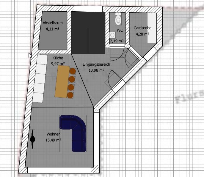

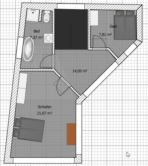

so ganz ohne Raumteiler würd ich das auch nicht machen.
Hab mit mal ne halbe Stunde gegönnt.
Etwa so würde ich das versuchen zu realisieren.
Wichtige Räume immer in den Süden wegen der Sonne. Fenster ebenfalls zur Sonne.
Da du Geld nicht als Thema nimmst, habe ich auch nicht gerade an Fensterfläche gespart.
Ansicht Südost. Hier sind die Fensterflächen
Osten schon weniger Fenster
Kleine Küche mit einer kleinen Insel die auch zum Essen genutzt wird (wobei ich auf dem sofa essen würde)Herd,Kühlschrank an der Wand. Spülmaschine und Waschbecken in der Insel. Alles was nicht sein muss in den Abstell-/HW-Raum.
Garderobe wäre mir wichtig, damit nicht immer Schuhe und Jacken überall rumfahren.
Wohnzimmer und der Blick klar im Süden.
Zum OG gibt es nicht viel zu sagen, ist selbsterklärend. Das Gästezimmer könnte noch etwas größer werden. Dann müsste aber das mächtige und einladende Fenster kleiner werden.
Das Kellergeschoss habe ich nicht beachtet. Garage würde ich in den norden setzten, damit das südliche Grundstück frei bleibt für Grill, Garten usw.
Wenn man wüsste wo deine Prioritäten sind, könnte man evtl. besser auf dich anpassen.
Mir wäre eben Wohnzimmer und Schlafzimmer am wichtigsten, deswegen die größte Bedeutung
Hoffe ich konnte helfen oder zumindest einen weiteren Blickwinkel geben.
