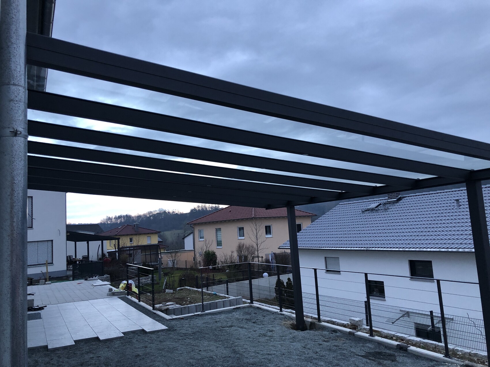

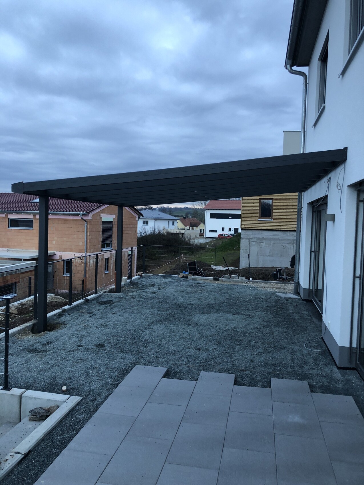

Zaba12
17.01.20 16:57
Überdachung steht. Mein Resümee bis jetzt, da noch die elektrische Markise fehlt, Montage top, Monteure sind freundlich, denken mit & arbeiten sauber.
Milchglas oder irgendwas nicht durchsichtiges würde die Sicht nach oben nehmen. Daher immer was klares nehmen, was verschattet werden muss.
Entwässerung verläuft nun nicht sichtbar unter den Platten.
Also alles bis jetzt Bestens.
