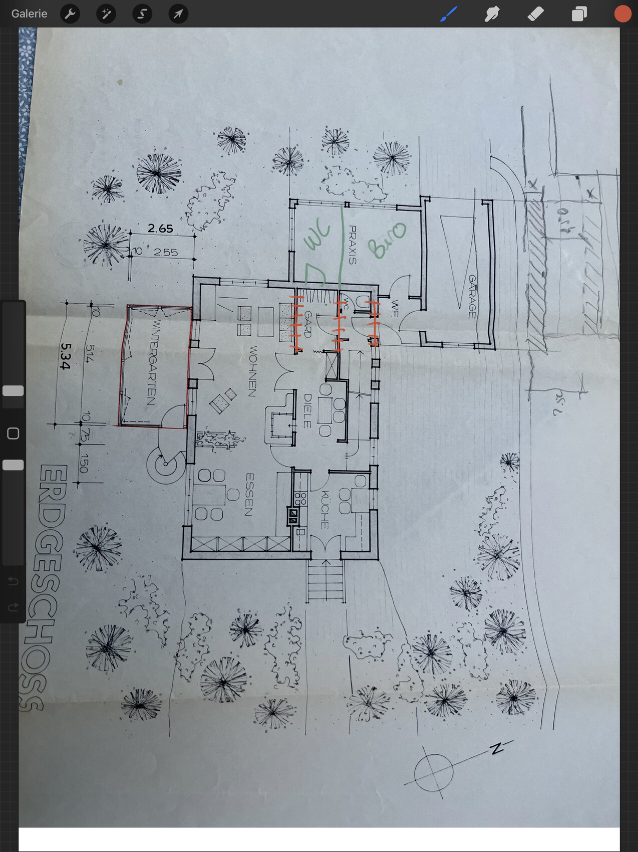

SoL schrieb:
Und ganz ehrlich: das verstehe ich, denn der Grundriss ist extrem unpraktisch, verwinkelt und verbraucht den vorhandenen Platz dort, wo er keinen Mehrwert bringt...
Ich würde die Miniwände im Eingangsbereich rausreißen, das WZ als Schlafzimmer, Praxis als Büro und Toi. Ich könnte mir das gut vorstellen. Da ist wirklich viel Potential drin.
Meinst du das so? Die Wände in rot raus? Ich verstehe, wieso man darauf kommt. Tatsächlich sind da zwei oder drei Treppenstufen dazwischen. Also zwischen Eingang und dann Keller. Und da ist auch keine Zwischenwand sondern nur die Treppen als Begrenzung. Aber den Raum öffnen zur Diele hin würde ich auch.
Was ist Schlafzimmer? Schlafzimmer?
Es gibt leider keinen Grundriss mehr von Haus. Das ist alles was sie haben. Ich werd mal beim Katasteramt anrufen, vielleicht haben die noch irgendwas im Archiv.

Kbt09, du hattest noch gefragt, warum wir die Treppe zum DG rausnehmen würden. Weil es oben durch die Treppe wahnsinnig eng ist und das DG selbst ist auch sehr eng und niedrig. Da wird vermutlich Christbaumschmuck und ein paar Kindersachen lagern- mehr nicht. Und dann hätten wir im Alltag aber viel mehr Platz im Flur. Jetzt kommen keine zwei Leute aneinander vorbei.
Bau-, nicht Kataster-. Für den Bauantrag mußte der Zeichnungssatz vollständig gewesen sein, und nach 1953 ist das Archiv nicht mehr ausgebombt worden. Eine Vollmacht des Verkäufers kann der kürzere Weg zur Akteneinsicht sein, als sich mit dem Bauamt über die eigene Legitimation zu streiten (die Sachbearbeiter sind da sehr unterschiedlich übervorsichtig, das Bewußtsein für Datenschutz nimmt zu).
Und, wie gesagt: Schnitte sind nicht minder wichtig als Grundrisse.
