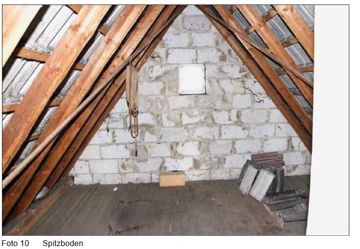

Dachkonstruktion - Satteldach ohne Aufbauten
Dachdeckung - Betondachsteine ohne Unterspannbahn

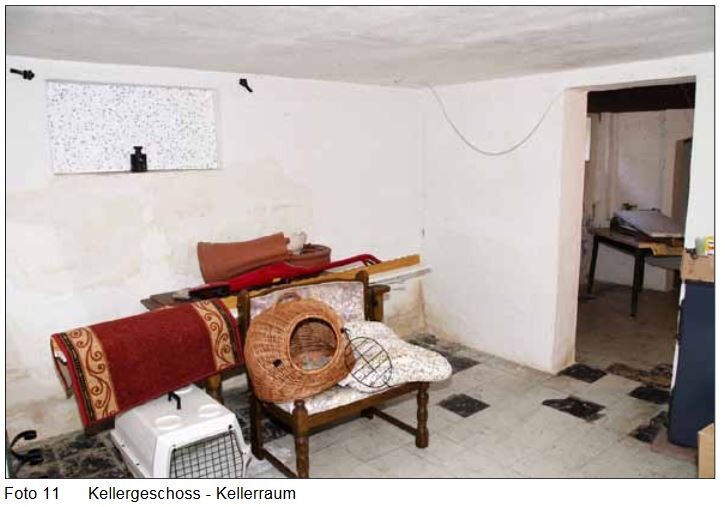

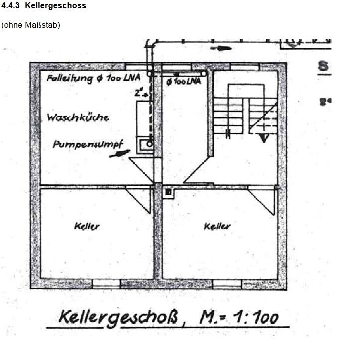

Kellergeschoss - an den Außenwänden Durchfeuchtungen mit Putzabplatzungen
Bodenbelag aus PVC-Fliesen mit Beschädigungen

Undichtigkeiten im Dachbereich
Dacheindeckung aus Faserzementwellplatten

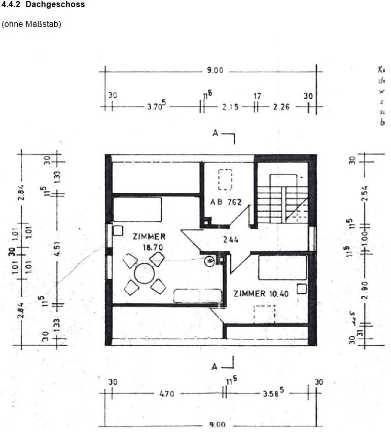

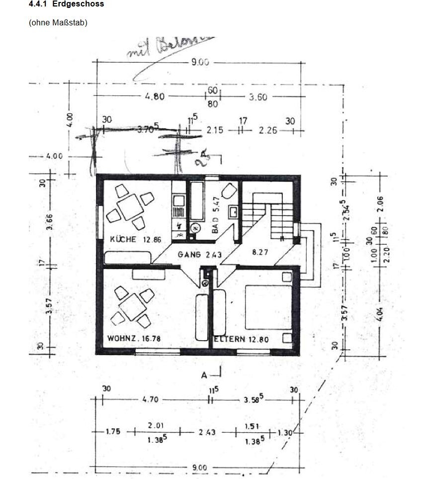

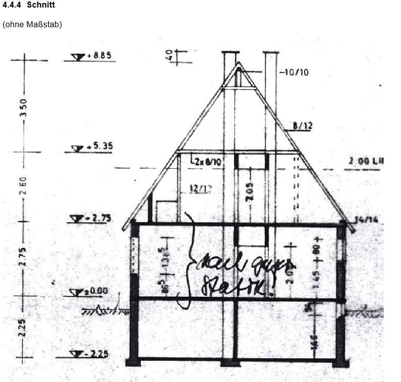

Ich habe mal ein Paar Bilder hochgeladen, ich hoffe die geben etwas Aufschluss.

Darf ich Dir ehrlich was dazu sagen? Wenn Du das alles machen lassen musst wird es zu teuer. Deine 150, das können leicht 200 werden. Dazu 70 Erwerb plus Nebenkosten.
Das Haus ist interessant für Handwerker. Oder für ganz abgewixte Typen, die da fast gar nichts machen und es an Rumänen oder so vermieten. Oder da nen Puff drin einrichten oder oder.

Da sehe ich im DG eine Gaube für ein zweites Bad nötig werden, sonst wird das wirklich eine WG im Kommunen-Sinne des Baujahres

Unter diesen Umständen sehe ich Dich nicht dem Objektzustand angemessen befähigt, bei der "Muskelhypothek" ordentlich hinzulangen.
Mir scheint, Du gehst naiv an den Wert dessen heran, was da auf dem geduldigen Papier durchaus noch wie ein Haus aussehen mag. Deine Beschreibung liest sich aber eher so, daß 1. nach der Entsorgung mehr (gemischter, entsprechend teuer zu entsorgender) Schutt angefallen sein wird, als den Keller bis über beide Ohren verfüllen könnte; 2. was übrig bliebe, ein Gebrauchtrohbau wäre, dessen Preisabstand zu einem Neu-Rohbau gleicher Größe den Aufwand für die Behutsamkeit beim Abriss nicht lohnen wird.
Selbst wenn Du ein Ritter ohne Furcht und Tadel bist und schon in der Schule den Spitznamen "Raboti" getragen haben solltest: vergiß´ dieses Kamikaze-Projekt !
