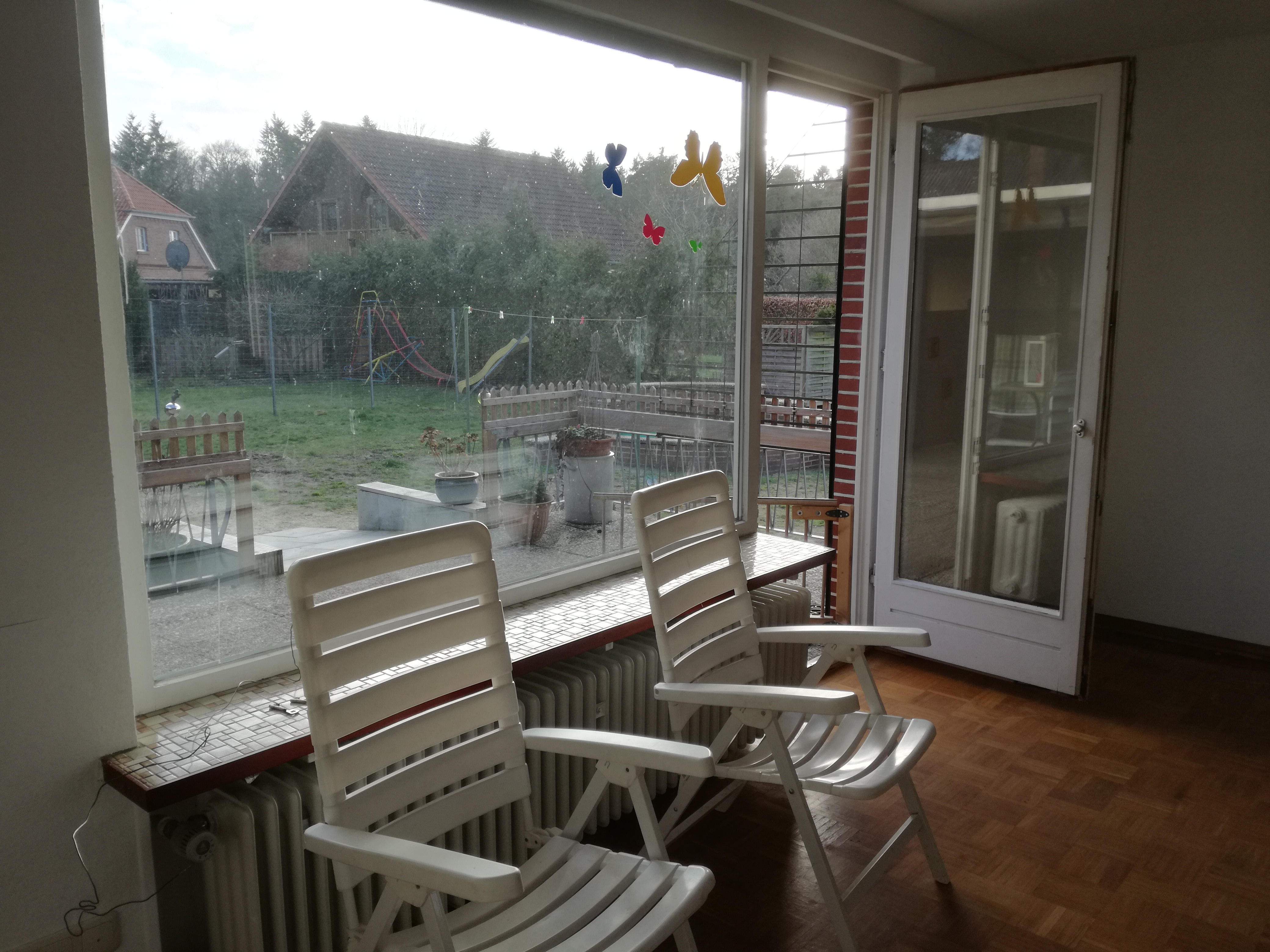

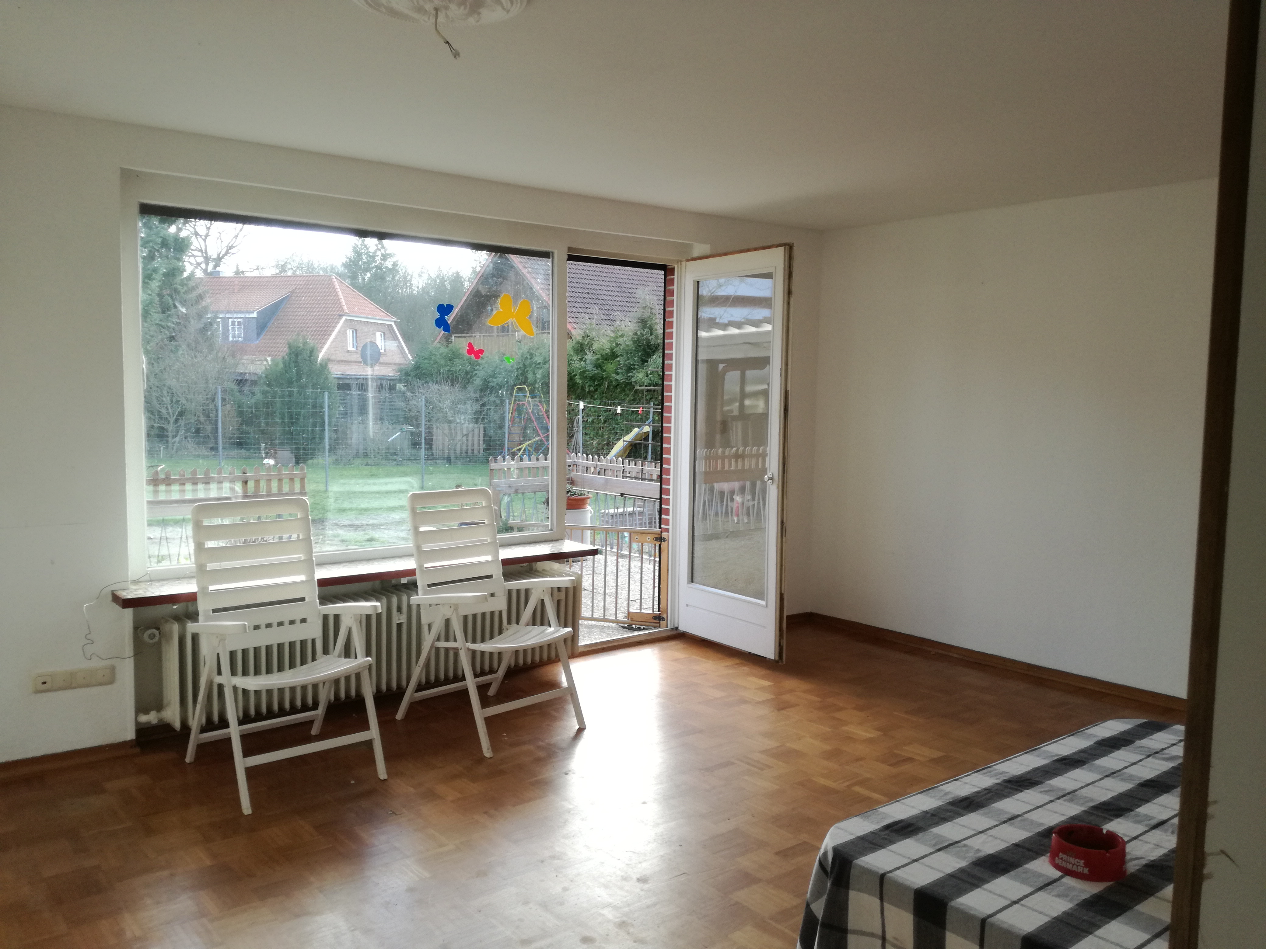

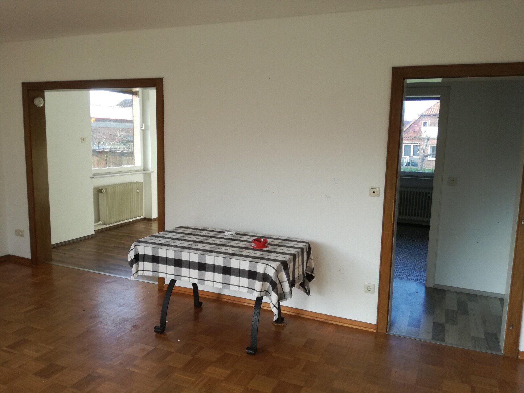

Hallo Elina,
die Dämmung Kellerdecke/EG ist nicht vorhanden (dünne Styroporplatten), Dämmung nach außen ist die vom Baujahr, es wurden keine Sanierungen bis auf die Heizungsanlage Elektrik OG und Fenster OG vorgenommen. Wir wollen auch keine Fassadendämmung, das Budget haben wir nicht. Dämmung gegen Erdreich ist vermutlich nur Bitumenanstrich, aber das ist nicht sicher.

Also 40.000€ sind selbst wenn ihr alles selber macht sportlich würde ich sagen.
Das sind große Fenster unten, die gibt es nicht geschenkt.
Fliesen, Sanitärgegenstände, Böden, Elektromaterial kostet alles Geld.
Mauer ist 24er Hohlblockstein und davor Klinker, richtig?
Da könnte man bisschen was in die 2cm Spalt einblasen, das ist günstig und hilft trotzdem etwas.
Die Heizungsrohre sind das geringste Problem.
Da im Heizkreislauf 'totes' Wasser ist, kommt es hier zu viel weniger Ablagerungen / Korrosion als bei Frischwasserleitungen.
Was ist aber mit denen? Die werden in der Regel mit den Bädern gemacht. Nachdem die noch original sind gehören wahrscheinlich Frisch- und Abwasser gemacht, noch mal ein Brocken.
Sind die Dachschrägen im 1.OG gedämmt? Wenn nicht muss hier der Trockenbau auch noch mal runter, ansonsten reicht die Dämmung der Geschossdecke drüber.
Also ich würde das Budget mindestens um Faktor 1,5 aufstocken, alles drunter erscheint mir unrealistisch.
Ansonsten würde ich das Haus nur kaufen, wenn die Lage wirklich genau eurer Vorstellung entspricht und auch sonst alles passt.
Im ländlichen Niedersachsen sind Einfamilienhaus ja nicht gerade Mangelware.
Wegen der Heizkosten würde ich mir jetzt mal nicht so viel Sorgen machen. Wenn ein Haus nach oben halbwegs gedämmt ist und es nicht gerade durchzieht ist das schon heizbar.
Ein altes Haus auf modernen Dämmstandard hochzurüsten ist sowohl wirtschaftlich als auch wohnklimatisch Quatsch.
